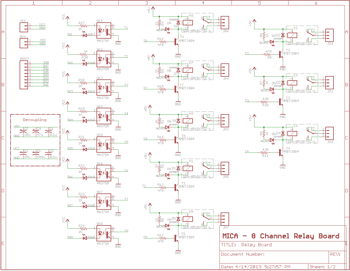

Ahoj mam oddelovaci desku z cncshopu 3x na HW interpolatoru a koupil jsem si modul rele -
https://arduino-shop.cz/arduino/1278-mo ... 5QEALw_wcB
jak to udelat abych ho mohl řídit nejak mi to nejde ovladat ty relatka se spouští mínus 5V a z oddelovací desky vychazí plus 5V. Měřím to dobře?

A jak to tedy je mě to nefunguje má to fungovat.? Vývod na oddělovací desce třeba 6 mi to relé nesepne ale sepne mi ho gnd. Mám to špatně já nebo to fungovat nemá.?
Díky K

Musis tam dat pulldown rezistory, ale otoci sa ti logika, tj pri vystupe log0 z odd.dosky budes mat na vstupe na rele 0V a to sa ti zopne a naopak.

Z prvom rade, tazko sa pomaha, ked ocividne OP nema zaklady.
Ak by sem zaslal schemy zapojenia, bolo by to hned jasne.
Podla toho co popisuje, ja predpokladam, ze jeho releovy modul ma nasledovnu schemu:
A na vystupe z oddelovacej dosky ma PNP tranzistor, kde pri log1 nameras 5V, a pri log0 si v stave vysokej impedancie.
Z toho mi vychadza quick & dirty riesenie pridanie pulldown rezistora.
prosim, vyved ma z omylu.

To schéma, které jsi přiložil, k té desce asi moc nesedí. Je zřejmě vadné (takhle by to asi nefungovalo).
Hlavně ale oddělovací deska má (pravděpodobně, dokumentaci opět tazatel neposlal) výstupy typu push-pull.
Takže s rozumným zapojením to musí fungovat hladce.
