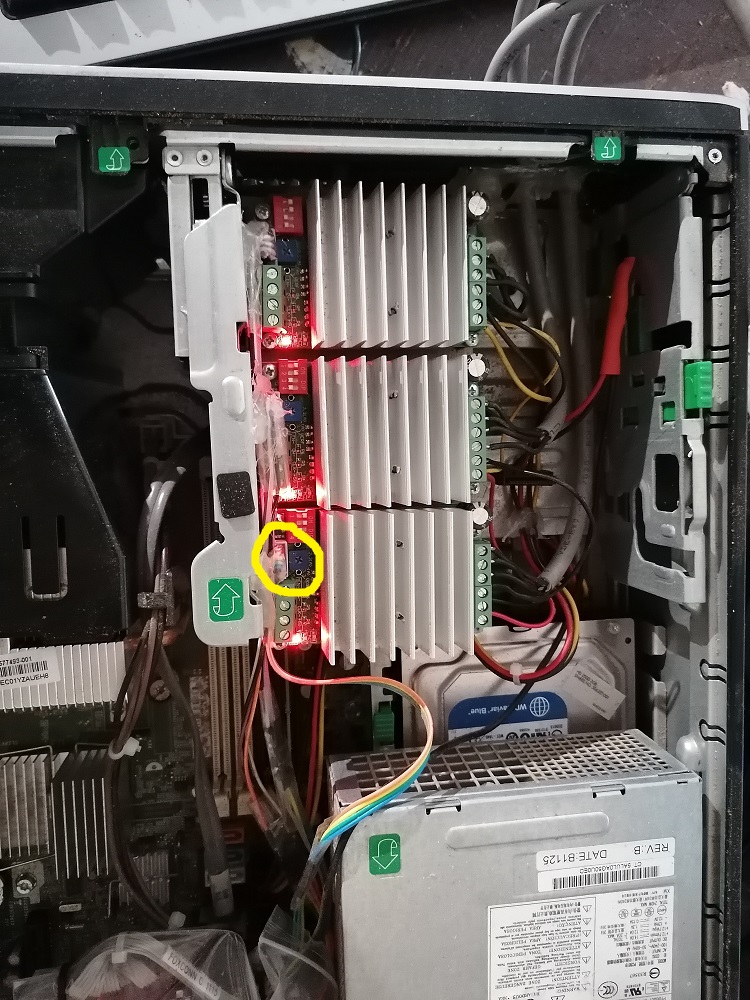

Zdravim. Chvilku som nemal cas na moju Proxonku a asi po mesiaci som ju znova zapol a problem sa vratil....... Osa Y sa mi hocikedy samovolne prehodi do ineho smeru a po chilke je ide zasa spravnym smerom. Kabeláž som skontroloval a vsetko je ok...... ak mate niekto nejaky nápad tak budem rad za radu. Ďakujem
Příspěvky: 9607
8. 1. 2020, 8:59
Možná jsi ty kabely a spoje proměřil, když zrovna fungovaly. Chtělo by to ten DIR signál sledovat za provozu. Možná vyfoť celou sestavu, ať máme lepší představu (čím to řídíš, jak je to propojeno atp.).

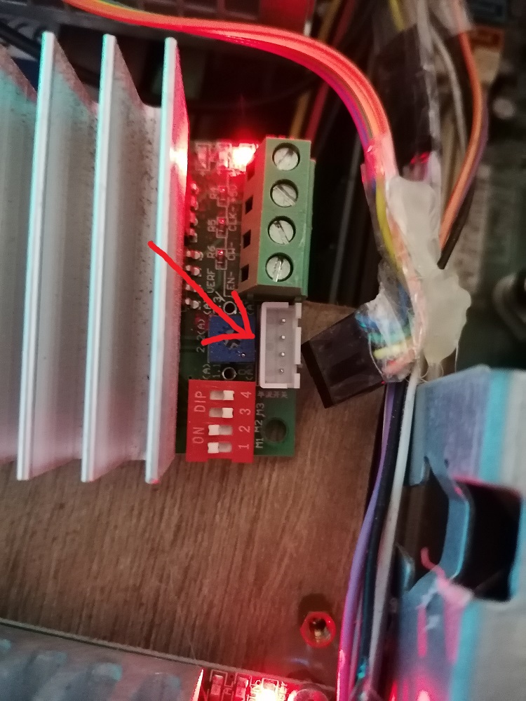

Trápil som sa s tým ako blázon a nakoniec je chyba v úplnej hlúposti. Problém bol v uvoľnenom konektore na doske pre osu Y ......
Ďakujem všetkým za pomoc a rady

Asi to bude nekompaktibilitou konektorov :D
sajgino
Příspěvky: 9
Registrován: 1. 8. 2019, 4:09
9. 1. 2020, 12:15
Presne tak :D chvala bohu vedla su svorky takze je to zazehnane :D
atlan
Příspěvky: 3382
Registrován: 7. 2. 2011, 9:12
9. 1. 2020, 12:41
A chladice si skontroloval, lebo tusim sedia na optoclenoch a nie na TB cipe.
