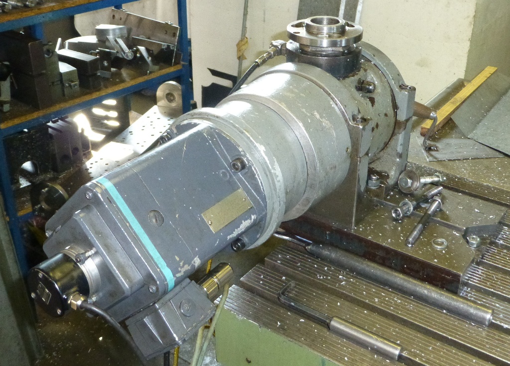

při vymýšlení, jak na 3osé CNC frézce s řízenou děličkou vyrobit věc, která se jinak vyrábí na 5osé mašině (3+2indexované, ne plynulé) jsem narazil na něco, z čeho jsem v pr... :D
mám na Hermle řízenou děličku Hofmann, až na to že má místo kliky motor je na první pohled geometricky shodná s třeba klasickou děličkou DU200, viz foto
tj. přes šnekový převod se natáčí vřeteno děličky a celý vřeteník lze naklopit v objímkách základny
vždycky jsem naprosto automaticky předpokládal, že osa otáčení vřetene protíná osu naklápění vřeteníku
vůbec mě nenapadlo, že by to mohlo být jinak
na děličce Hofmann HTC-NC jsou ty osy o 7,125mm MIMOBĚŽNÉ !!!!, tj. osa otáčení vřetene je těch 7,125mm NAD osou naklápění !!!
to docela zásadně komplikuje výpočty
Řešil to někdo?
Jak to je na DU200 a jiných děličkách tohoto typu?
Objevil jsem právě Ameriku?
edit
teď jsem byl okouknout klasickou mechanickou děličku DU (???) vedle u sousedů
tam jsou ty osy taky mimo
taky netušili :D
zdá se, že opravdu "objevuju Ameriku"

Já měl vždy zato že delička DU má ty osy stejně. Bohužel mám dovolenou tak nemohu oměřit.

No jo, to je pravda, to seš pak někde jinde.. taky jsem to nevěděl, a ani by mě to nenapadlo

Taky bych nezapochyboval o tom ze se ty osy maji protinat.
Krasna komplikace, by se jeden pos......
