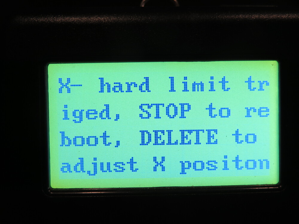

Chtěl bych se zeptat, zdali by mi někdo mohl poradit jak odstranit chybovou hlášku na controleru ovládání frézky :
X-hard limit triged, STOP to re boot DELETE to adjust X Position

Výše popsaná hláška nastane :
- stroj zapnu na controleru vyskočí hláška Go Home.....dám OK a okamžitě dojde k zablokování stroje (ani na jednom čidlo trvale nesvítí dioda)
- pokusil jsem se vypnout i stroj oddálit jednotlivé osy od koncáku a bez potvrzení najetí na zakladní pozici popojet manuálně z kterékoliv osy od koncáku - dojde opět k zablokování
Doteď stroj jel v pohodě, ale vlivem mé blbosti jsem se proklikal na kontroleru do míst, které jsem asi navštěvovat neměl a celé se to pokazilo.

Tipnul bych si, že máš koncáky v systému nakonfigurované jako opačné. Takže máš třeba NO ale v systému máš nastavené NC nebo naopak.

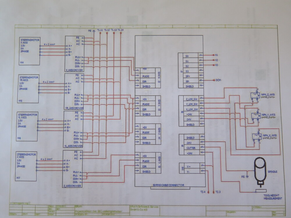

Mám ovládací controller:
http://www.richnc.com/en/product/detail.php/id-1.html

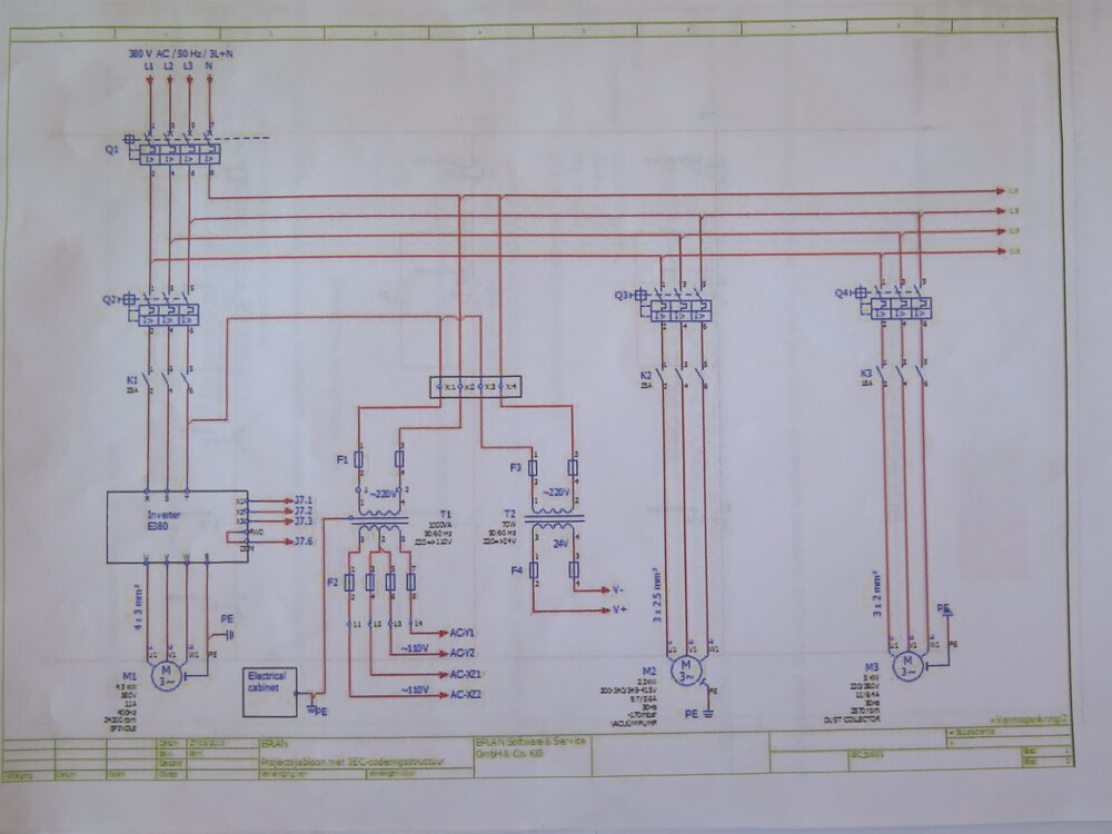

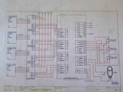

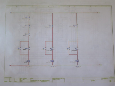

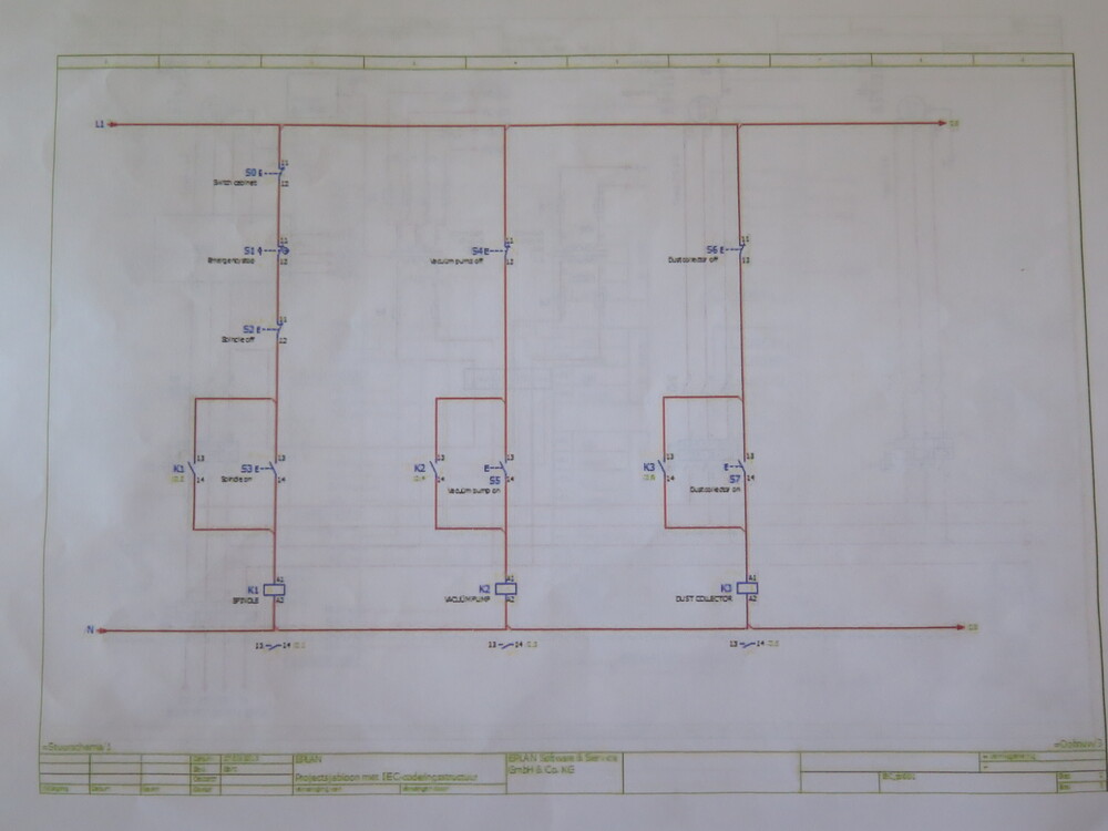

Přikládám jedinou dokumentaci elektro ke stroji, pokud by bylo potřeba něco nafotit tak mi případně řekněte co.

Znovu opakuju - pokud to vzniklo zásahem do konfigurace a ne nějakým provozem, a pokud dráty nejsou upadlě a koncák reaguje, tak máš pravděpodobně ty koncáky špatně nakonfigurované. Můžou fungovat jako NC nebo NO. Tedy že klidu jsou sepnuté nebo naopak rozepnuté. Tak asi máš tu konfiguraci špatně.
Kdybych to řešil a neuměl to v konfiguraci najít, postupoval bych takhle:
Připoj voltmetr na konektoru pro připojení koncáků mezi piny -24V a vstup pro koncák. Naměř co tam je když je osa někde odjetá a co se tam objeví když najede na koncák.
Pak bych odpojil drát od koncáku osy X a zjistil, co to dělá. Pokud by to stále řvalo, že má problém, tak bych ten vstup pro koncák propojil drátem přímo na tom konektoru na GND (na tom schematu to mají označené jako -24V). Pokud by to řvalo pořád, tak místo na GND bych to připojil na +24V.
