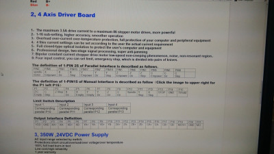

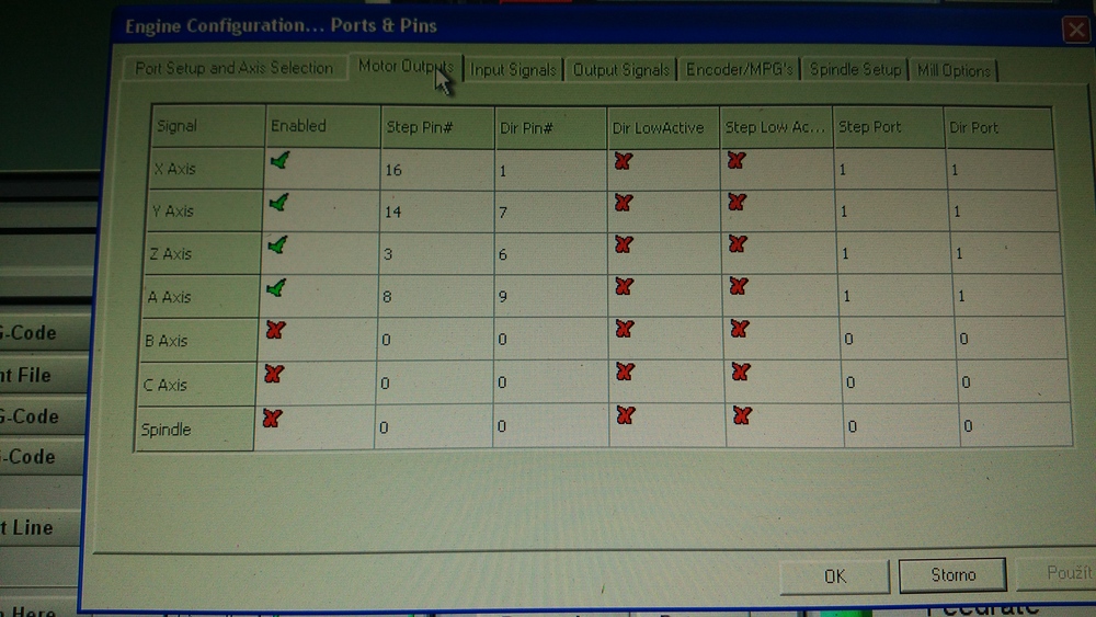

dobry den, měl bych prosbu. Mám podomácku vyrobené menší CNC a motory fungují a všechny osy se pohybují jen nevím jak a kde nastavit v MACHU piny pro laser a jak jej zapojit do desky. Za každou radu budu velice vděčný.
Laser mám podle číňana 15w
https://www.ebay.com/itm/450nm-15W-Lase ... 2749.l2649

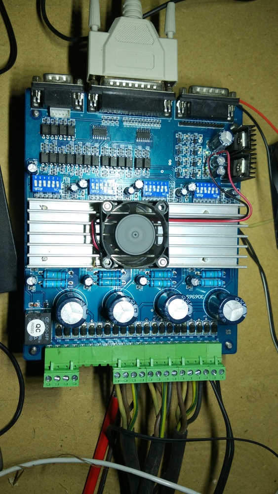

oddělovací deska je tahle i se zdrojem a motory:
https://www.ebay.com/itm/Wantai-4Axis-N ... 2749.l2649
je tam i nastavení LPT portu ale nevím co z toho je pro laser například to PMW
nastavení pro pohon motorů je zde a opravdu je to podle toho chaosu co uvádí výrobce :D

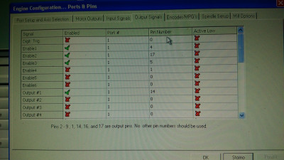

To mi je jasne ze spindle = laser a moc dekuji za ujisteni jen jsou tam 2 piny pro spindle...jednou pin 10 a pak jeste pin 2 ale nevim kam je priradit v machu a ktery je PMW a taky mi neni jasny kam zapojit dratky od laseru :-D zkonstruovat cnc jsem myslel ze bude tezsi nez elektronika ale opak byl pravdou :-D pres elektro a PC jsem uplnej analfabet tak mozna sem davam hloupe dotazy diky tomu.

Polovodičový laser chce většinou PWM na úrovni 5V.
Nedal jsi sem datasheet k té desce. Ale skoro to vypadá, že tam návrhář žádný obecně dostupný výstupní pin nedal. Ty piny pro Spindle vypadají, že jsou natvrdo zapojené na výstup toho relé. Ale v naskenovaném popisu má výstupní konektor jen 21 pinů, v reálu jich má 22. Tak to opískej, co tam je zapojené.
Pokud tam nenajdeš žádný obecně dostupný výstupní pin, tak si natáhni drát z výstupu některého z nepoužitých optronů. Pak uřízni přívodní cesty třeba k některým nohám výstupu pro osu C (kterou nemáš zapojenou), nebo výstup toho relé, a připoj si tam místo toho ten dodatečný drát, který si natáhneš z výstupu optronu. Nebo (a to je asi lepší) si udělej druhou řadu konektorů. Na ten výstupní konektor si třeba nalep sekunďákem ještě další tuhle skládanou svorkovnici a na ni si vytahej i zbylé nezapojené piny. Musel bys to dát přes nějakou podložku, ty zasouvací části výškově přečuhují.

moc dekuju za odpoved a ja to nemyslel vubec zle...jak jsi to napsal. to bylo mysleno jen tak ze spindle jsem si prelozil ze je to vreteno tak mi bylo jasny ze to budu muset smerovat nekam tam ;) a laser zatim prave nemam zapojeny nijak protoze nevim jak :D proto jsem sem daval tenhle dotaz. Datasheet je ve druhe fotce a potom v tom odkazu nad ni ale to je to same jako na foto. to tam udava prodejce jinak fakt nevim bohuzel. S tema pinama jsi mel pravdu ze jich tam je jen 21 to jsem si ani nevsiml a z toho co jsi napsal s tim vytazenim dratu atd nejsem vubec chytrej ale za to jsem moc vdecnej za radu. predlozim to znamymu jestli tomu porozumi akorat 4. osu bych nekdy casem chtel zkusit taky rozjet.

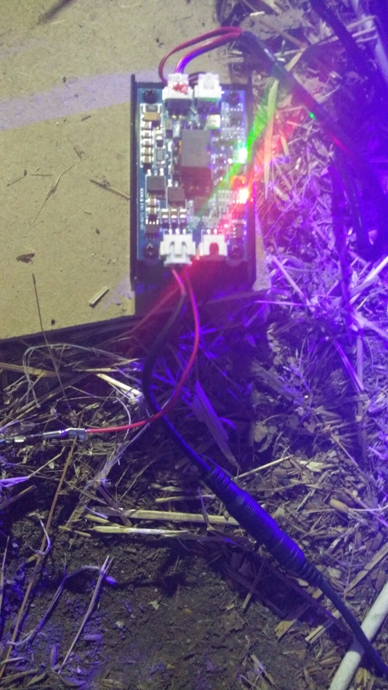

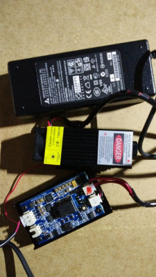

Laser potřebuje jen na jednom konektoru +12V a GND (to už máš zajištěno tím adaptérem, co k tomu máš), a na druhém konektoru signál TTL PWM a GND.
Mimochodem zrovna tenhle driver laseru, který máš, mi připadá z těch běžných laciných jako nejlepší. Zrovna nějaký laser vybírám a chtěl bych taky tenhle.

Na té desce je pro vřeteno osazeno relé. Počítá se jen s ovládáním ON/OFF, nikoli s řízením otáček. Ale ty potřebuješ to "řízení otáček". U toho laseru se samozřejmě neřídí žádné otáčky, ale to PWM ovládá intenzitu pálení. Takže proto ten nachystaný releový výstup použít nemůžeš.
Jak bych to dělal, kdybych to bylo moje:
Vybral bych si nějaký nepoužívaný výstupní pin LPT portu. Výstupy jsou piny 1-9, 14, 16 a 17.
Všechny jsou ale někam zapojené. Takže na zkoušku bych použil třeba pin 8, tj. DIR nepoužité osy C. Podíval bych se na který optron ten pin vede. Půjde přes nějaký integráč na desce, takže si musíš najít datasheet daného IO a podívat se, jaký výstup patří k danému vstupu. No a až najdeš příslušný optron, tak na jeho výstup přiletuješ drát, a ten použiješ jako PWM pro laser. GND vezmeš na nějakém výstupu z desky.
Až to takhle rozjedeš a bude to fungovat ke tvé spokojenosti, tak můžeš udělat ještě jednu změnu, abys do budoucna mohl využít i tu osu C (i když mezi námi - hodně pochybuju, že na to někdy dojde). Na té desce jsou zapojeny piny enable pro osy X, Y a Z+C. Tak můžeš sloučit osy X a Y a tím ušetříš volný pin pro laser. To enable je stejně k ničemu, nemuselo by tam být vůbec. Ale když už tam je, tak klidně můžou být třeba pro všechny osy pohromadě.

U laserů Číňani šidí ještě mnohem víc než jinde. Mnoho lidí to neumí nijak změřit a tak na spoléhají.
Jestli můžu doporučit, tak zkus změřit spotřebu laseru na 12V napájení při plném výkonu.
A máš to provedení s tlačítkem na driveru? Ten prodejce má na webu obrázky driverů s tlačítkem (to je ten lepší) i bez tlačítka. Takže není jasné, co vlastně dodává.

Mex píše: 23. 8. 2019, 2:40 A máš to provedení s tlačítkem na driveru? Ten prodejce má na webu obrázky driverů s tlačítkem (to je ten lepší) i bez tlačítka. Takže není jasné, co vlastně dodává.
At koukam, jak koukam prodejce ma na fotkach alespon dve provedeni driveru, ale vsechny maji tlacitko - umisteni se lisi.
(mimochodem, jak jsi prisel na to, ktery je lepsi - poctivym ctenim, nebo jsi mel moznost je oba merit?)
23. 8. 2019, 3:11
Nojo, máš pravdu. Ten druhý typ má tlačítko na kraji, toho jsem si nevšiml.
Já mám k dispozici ten s tlačítkem uprostřed a ten je výborný. Na všelijakých fórech si lidi stěžují na některé z typů, hlavně na ten, co má nějaký výkonový prvek na ohnutém plechu-chladiči.
Samozřejmě neznám všechny vyráběné typy driverů, nejsem Google ani Wikipedie. Ale ten s tlačítkem uprostřed je hodně dobrý, naopak ten snad nejčastěji nabízený dobrý není.

mam ten laser s tlacitkem. je na te desce dole :D je to trosku videt na te fotce ;) co je pod odkazem na ten laser. s tim zapojenim bych asi potreboval pichnout noo akorat to mam teda az na pohoranech to je jeste dal z olomouce dalsich 20 km :D

Ano, podle fotky je to ten s tlačítkem uprostřed, který je dobrý.
Mělo by to fungovat i jen přímo z LPT portu bez připojené desky. Jen je třeba nakonfigurovat správně Mach (přiřadit Spindle na správný pin) a pak připojit laser na tenhle pin a k tomu GND (na LPT piny 18-25).
Bacha na oči. 15W už není tak úplná sranda.
Asi ti nemusím psát, že tím tlačítkem se zapíná ukazovátkový režim, kdy laser svítí s nízkou intenzitou a nereaguje na vnější řízení. Takže pro pokusy se musí tlačítkem vypnout a teprve pak řídit Machem.

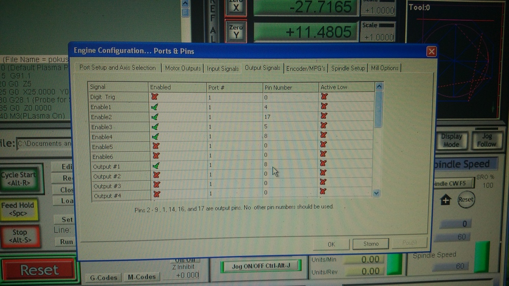

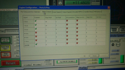

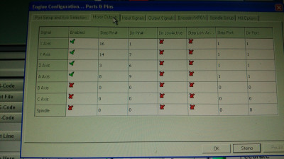

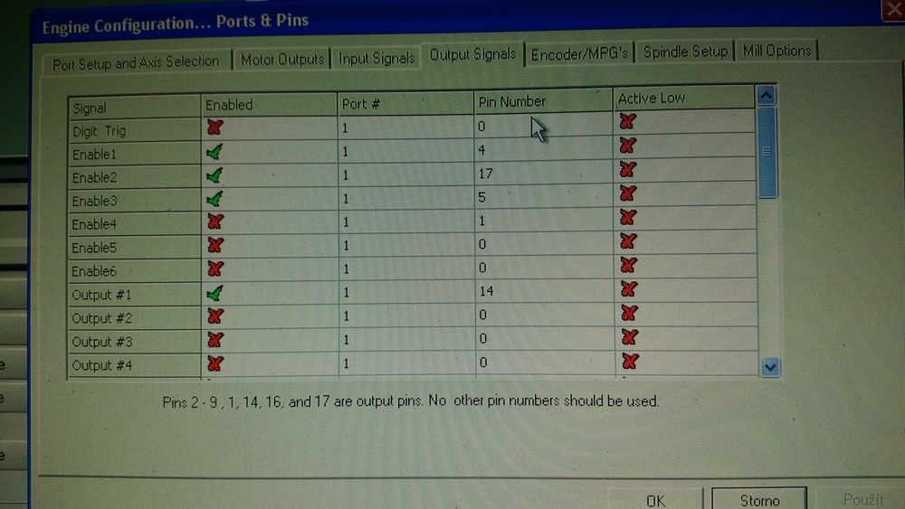

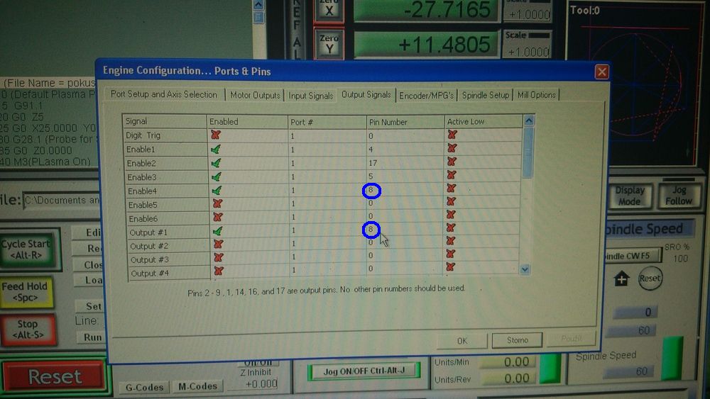

mam ten laser hozeny jen ten 3. kabel na pin 8 (v machu v motor outputs jako spindle step jsem napsal 8 a jeste neco jsem dal nastavoval primo ve spindle setup a spindle pulleys) jinak to jede pres adapter jak jsi psal vcera...pokud jsem to teda dobre pochopil ;) zitra bych sem hodil jeste foto jak jsem to teda zapojil atd. dnes uz se k tomu nedostanu

Bud jsem uplne blbej nebo nevim :-D ja to proste nemuzu rozjet ten laser aby vypinal a zapinal v zavislosti na M funkci...
Vykuchal jsem lpt a dratek napajel primo na pin 8 a nastavil to takhle a nic. Nenapada te prosim te neco co mam furt spatne?

Tak to má být?
