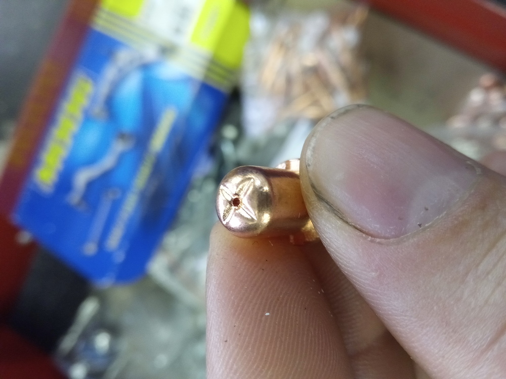

Tak jsem se trápil s plasmou z Lidlu, řez mizerný, nová tryska a 8ku říznout byl problém.
Pak po studiu různých komentářů, jsem zjistil, že v mé trysce je díra 1.2mm, tak jsem sehnal s dírou 0.7mm a řeže to 15mm jak fík. Žádné podřezávání a rychlost řezu úměrná tloušťce materiálu.
Dávám to sem pro ostatní, aby se vyhnuli zbytečnému trápení.

To snad ani nemohu publikovat, jak jsem k ní přišel.
Vzal jsem jednu trysku a nasadil na trn, pak následovalo kladívko a tím jsem zakoval tu trysku a potom protáhnul vrtákem. Byla to taková zkouška a ono to funguje.
Ale prý se dají koupit, zatím jsem nekupoval.

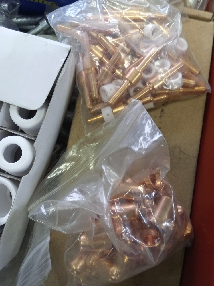

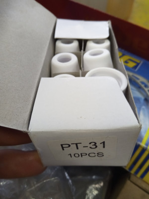

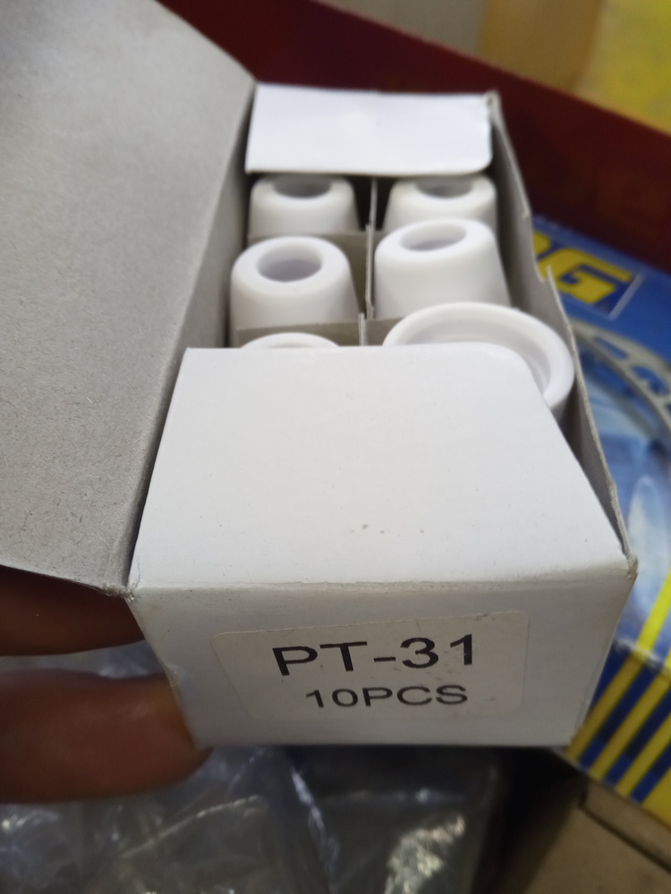

Ja si občas vyrezavam šablóny na cnc z HDF dosky 3mm hrubej čo sa používa na zadnú stenu nábytku a vpohode to vydrží. Hlavne mám sadu kruhov na diery
Na náhradne trysky na aliexprese alebo ebay zadajte" plasma consumables " je tam toho mraky ...

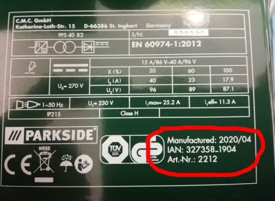

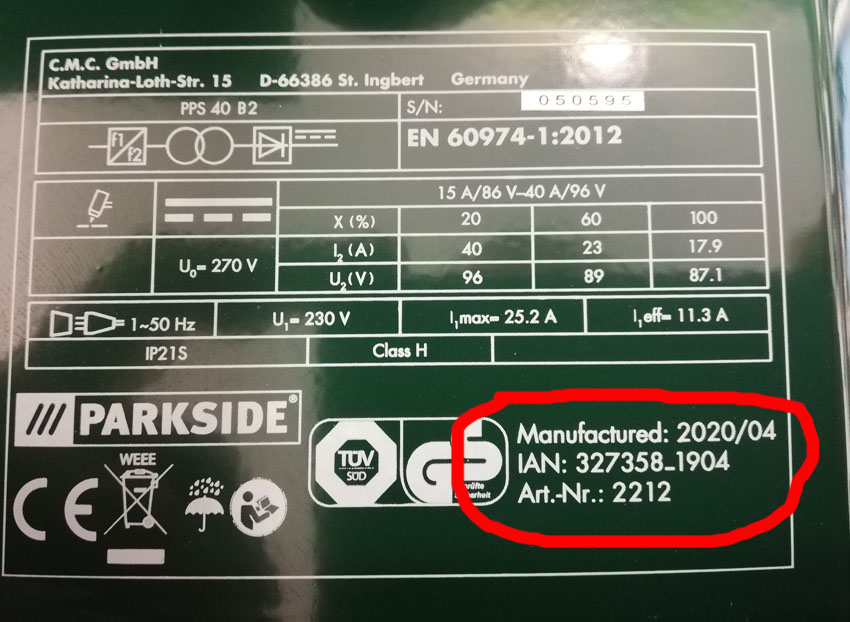

Tak a LIDL plazma je opäť v ponuke. Tentokrát ako model PPS 40 B2. V ponuke príslušenstva sú trysky (ale opäť s veľkou dierou :? ), magnetický držiak horáka a vykružovací prípravok. A tu je dôkaz, že je to zariadenie budúcnosti :)
Mimochodom, nenašiel niekto spoľahlivý zdroj kompatibilných 0,6 mm trysiek pre tento stroj?
