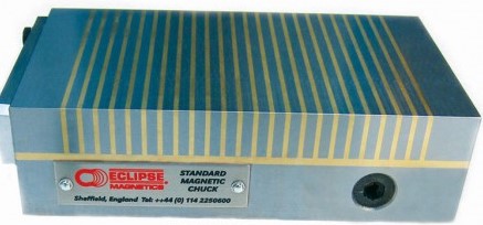

Zdravím, uvažuji , že bych si udělal permanentní magnetický upínač 150 x 250 mm akorát nevím jak dát dohromady tu vrchní upínací desku , která je složená z oceli a mosazi. Napadá mě lepidlo otázka je jestli to vydrží následné opracování. Nebo pájení natvrdo . Nemá někdo zkušenosti se spojováním oceli a mosazi ? díky za radu

snadná odpověď svarforum , já bych to pobodoval s mezerama na mosaz (celej šuplík co neteče ,pak ho odfrézuješ) poskládal do toho mosazné pásky(vyšší než ocelové desky) s boraxem a pak bych to v peci ohřál na pájecí teplotu , no a pak se ukáže :wink:

pec mám ,když si to připravíš tak to nebude problém .
Charon i cesta muže být cíl ,když máš doma nasysleno a chuť si hrát ,třeba tvarové podložky na magnetku taky občas potřebuju a umět to je lepší než koupit.

Zkus si najít princip ,už se to tu probíralo ,nic se nemagnetuje ,použijí se neodymy do toho šuplíku .

A nevyteče ta mosaz když to ohřeješ na tu její tavící teplotu?

proto ten šuplík do kterýho se nabodujou ty placky a kterej se po spájení odfrézuje ,(ta mosaz teče jak voda,proto nesmí ten šuplík téct )
