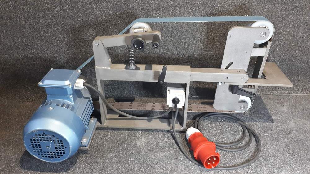

Zdravím,
abych uvedl věci na správnou míru..já jsem si brusku už postavil. Stalo se to také proto, že jsem se setkal se spoustou lidí co za ní chtěli nekřesťanské peníze a tak jsem si řekl, že bych to mohl zvládnout lépe.
Hodně lidí by si takovou brusku rádo pořídili, ale právě finanční stránka těchto strojů jim to nedovoluje. Obecně všichni vidíme, že komunita nožířů se hodně rozrustá. Já osobně nejsem až tak nožíř jako strojař a proto jsem se pokusil skonstruovat brusku o udaných rozměrech tak, aby člověk co jí chce nemusel prodat ledvinu.
Úkol jsem nějak splnil, ale abych úspěch nebo neúspěch mohl doopravdy posoudit přišel jsem se Vás zeptat na cenu, která by Vám přišla snesitelná.
Díky,
Tomáš

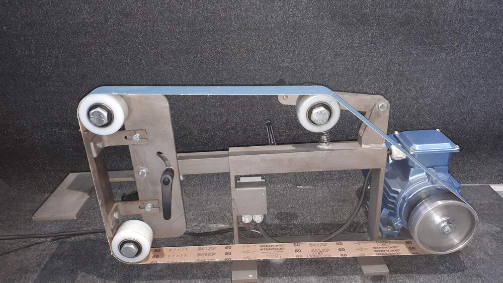

Zdravím,
Vůbec si nemyslím, že za to co Haim prodává chce vyloženě moc. Je to zakrytované a tak vůbec.
Já jsem udělal brusku ve stylu KMG od Beaumont metal works
https://beaumontmetalworks.com/product/3-speed-kmg-10/
(ta je hrozně oblíbená u američanů a prodává se v prepočtu asi za 40k). Jedinou podstatnou změnou je u mě přímý pohon hnacího kola.
No vpodstatě jsem skončil na ceně zhruba 16 000,- s DPH pro brusku s 1,5kW motorem bez regulace.
Hrozně rád bych si odškrtnul úkol "postavit dostupnou a robustní brusku" za splněný, ale to už nechám na vás.

23. 10. 2019, 7:14
Dej fotku Tveho kousku, at se pokochame. Mam jen obavu ze holé jak to maji amici to porusi vsechny bozp predpisy... Sice maji navod ze kočka se nesuši v mikrovlnce a na hlavni pistole napis smerem k nepriteli, ale stroje a auta maji benevolentni. Proto to ma haim zakrytovane až běda. Jinak jestli zvladaš 16 s daní a něco vyděláš, klobouk dolů.
tomstr21
Příspěvky: 18
Registrován: 4. 8. 2019, 11:29
23. 10. 2019, 7:27
Mám to přesně tak holé jako američani. Rozumím tomu, že to není zdaleka tak bezpečné, ale to není ani rybička když ji chytnete za druhou stranu :D .
Naopak jsem si za tu dobu co jí používám oblíbil tenhle "vzdušný" design, protože je přístupná jak pevná brusná plocha tak volný pás a výměna pasu je otázkou 15 vteřin.
Neřekl bych, že je někde ošizená a byl bych moc rád kdybyste neměli ani vy důvod si to myslet, ale je postavená tak, aby mohla stát takovýhle peníze a já měl čistý svědomí že je robustní.
