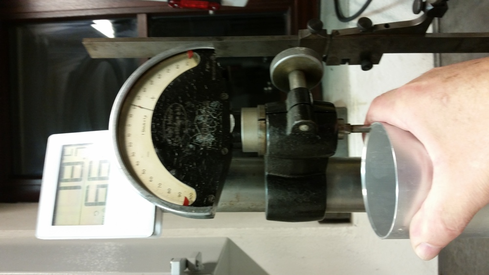

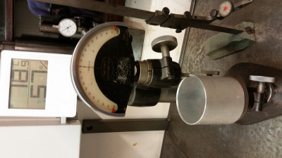

Doplnil bych dvě věci:
Hodně se tu mluví o tepelné roztažnosti, ale připadá mi, že si to mnozí prostě neumí představit. Ocel má hodnotu 1,04 setiny na stupeň a metr. Hliník 2,3 ! Na dvou fotkách máte změřenou délku trubky 75 mm dlouhé na kuse v místnosti kde je cca 19° C a po asi minutě co jsem ji držel v ruce. // pokud tu někdo začne rozvíjet úvahy že to je tím že jsem teplej tak má u mne facku na celou hubu
// Ten kus se protáhne o 0,02 jenom tím, že ho držíte v ruce a ohřejete ho !
Zkuste si představit co dělá hliníková konstrukce s našroubovanejma ocelovejma lineárama.
