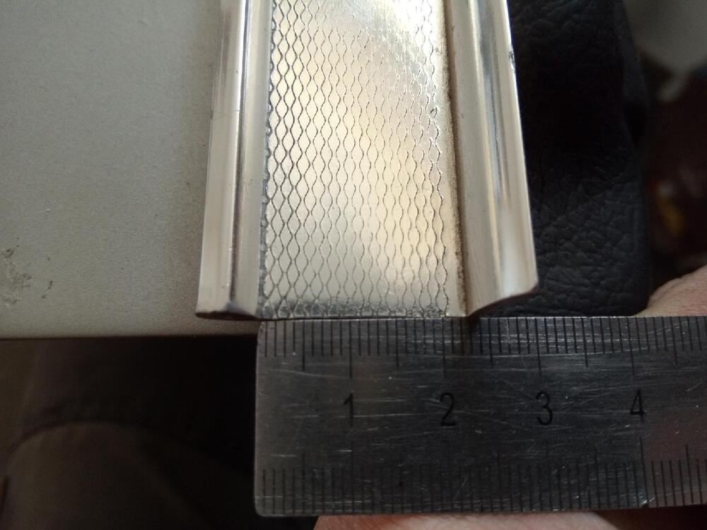

Potřebuji vygravírovat vzor na hlíníkovou lištu. Lišta je dlouhá cca. 130cm šířka gravírování je cca. 4cm.
Vzor viz. toto:
Potřebuji těch lišt udělat cca. 300 ks. A teď přemýšlím, jestli je lepší to u někoho nechat udělat ale i kdyby si někdo řekl třeba 200 Kč bude to cca. 60 tis.
Nepotřebuji to udělat najednou všechny tak přemýšlím, jestli by nebylo lepší pořídit klidně nějakou čínskou a tou to udělat. Potřebuji udělat jenom tyto lišty a nic jiného, ani se tím nezabýváme je to prostě jednorázovka.
Co třeba tento stroj? Ale nevím o tom nic, jakou sílu apod.

No,co jsem poptával u firem,tak gravírování a popis hliníku je většinou problém.Přes barvu nebo folii a ještě s nejistým výsledkem.Vzhled nic moc.
Pokud ta lišta není eloxovaná a docela měkká,viděl bych to na nějaké rádlovací kolečko a přípravek, upevněné do lisu s přítlakem (nebo s pulzním přítlakem), a s protažením lišty .

Já tam teda vidím šířku cca 22mm a ne 40mm, ale to je celkem jedno.
Nevím, co má být účelem a tedy jak by to v ideálním případě mělo vypadat.
Ale na tohle bych asi udělal nějaký upínací přípravek (na těch pár kusů by asi stačil třeba ze dřeva) a na nějakém CNC bych to vyryl hrotem.
Ty vlnovky by se dělaly asi celkem dobře.

Mozna je to fotkou, ale ten vzor mi prijde mirne nepravidelny, jako by to nekdo delal rucne necim takovym
https://radelka.heureka.cz/kovove-radel ... c636919ef6
podle pravitka.
S tim rytim hrotem a upinacim pripravkem - listy uz jsou hotove, nebo by se dalo napred ryt/graviovat/radlovat a az potom ohybat?

S tím nečtením budeš mít asi smolíka. Tyhle vlnovky jsou na 90 procent lisované, viz levá strana fotky a ty máčknuté "bobečky". Dokonce nejsem přesvědčenej, že to někdo udělá za dvě kilča kousek. Ono půjde buď o nějaký lisovací nástroj a tam je to fakt rána. (nechal jsem do na ruční lis udělat 4 hranaté raznice a bylo to 50T !!) a nebo fakt gravírovat a už vidím tu frontu lidí, jak se rvou o kšeft za stovku na hodinu. Takže doporučuji koupit nějakou menší čínskou srágoru, ale alespoň na 20mm tyčích(lépe lineáry) a s kuličkáčem, aby to vůbec ten počet kusů vydrželo, pak si namalovat v něčem ty vlnky a odělat si přípravek abys mohl tu lištu posouvat a po kouskách při jiné práci šmudlat. Samozřejmě musíš počítat s tím, že jenom na chvíli odejdeš a hned se na nástroj nalepí trocha hliníku, zmršíš tím jak obrázek na liště a ještě ulomíš nástroj. Laser je samozřejmě nesmysl, CO2 běžný nejde, CO2 velký řeže ale nenastavíš tam hloubku třeba 0,5mm a Fiber laser je totéž v přesnějším provedení, sice by se tam ten obrázek dal vygravírovat, nešel by sundat, ale byl by do hloubky max 0,1mm. Tady by to možná ty dvě kila spravily(možná jako ověřovačka), ale nesmělo by to být naohýbané, nebo naopak musel by to být lisovaný profil.

Pánové děkuji Vám za postřehy a nápady. Myšlenka s rádlovacím kolečkem (popř. se signovacím kolečkem - samozřejmě vyrobeným na zakázku podle vzoru) mi přijde jako celkem nejlepší myšlenka

No tak to mi to rytí přišlo jednodušší na realizaci než nějaké speciální rádlovací kolečko.
Pokud bys dělal 1 kus ručně, tak to rádlování podle pravítka je asi dobrá cesta.
Ale pokud jich budeš dělat 300, tak to chce dělat na nějakém CNC. A když už bude to CNC umět jezdit s kolečkem, tak se mu dá (ještě snadněji) dát do vřetene nějaký hrot. Třeba můj oblíbený z nabroušené wolframové elektrody.
U toho rádlovacího kolečka a automatického provozu bude asi docela složité zajistit návaznost vzorů, tj. zajistit, aby kolečko bylo vždy ve správné poloze a navíc díky nerovnému povrchu "nepředbíhalo" nebo "nezpožďovalo".

Rádlovací kolečko odzkoušeno i do ocelové desky a super výsledek ,jen prásknu frézoval mi to místní šikula do polotovaru z nástrojovky na 4té ose ,pak už jen tepelko .

A keby mal tie rádlovacie koliečka vedľa seba v počte podľa množstva vlnoviek a posunuté proti sebe tak aby vlnovky lícovali? To by si mohol do toho hliníka lisovať aj na hotovej lište na nejakom valcovom lise.

Myslel jsem, že chceš kolečko pro jednu vlnovku. Ale tys asi myslel jednoúčelový válec přes celou šířku.
Pak to samozřejmě bude výrazně produktivnější a bez problémů se synchronizací, samozřejmě za cenu dost velkých sil.

Já měl to kolečko asi 15mm široké a bylo to plný vlnovek ,pak stačila mašinka jako je signovačka a bylo hotovo.

U signovačky se bojím, že by mohlo dojít k prohnutí a to i přesto, že je to profil. Spíš bych to kolečko viděl opravdu uchycené v nějakém lisu a dole kde bude lišta boční vedení a protáhnout to

A ano myslel jsem nechat si vyrobit jedno kolečko pro potřebnou šířku.
