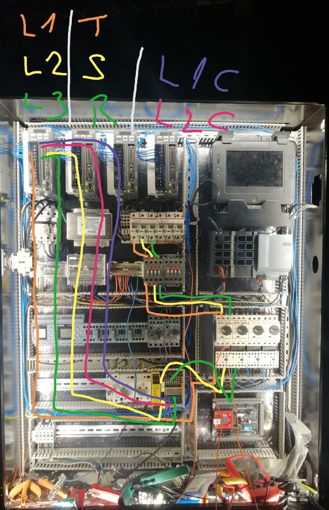

Caute zapajam servo driver delta asda-b2 no zhorel neviem co som spravil zle zapajal som to podla navodu. Vlastny niekto taky ovladac? Aky istic ste pouzili?

nafot zapojeni
jak presne jsi to zapojoval

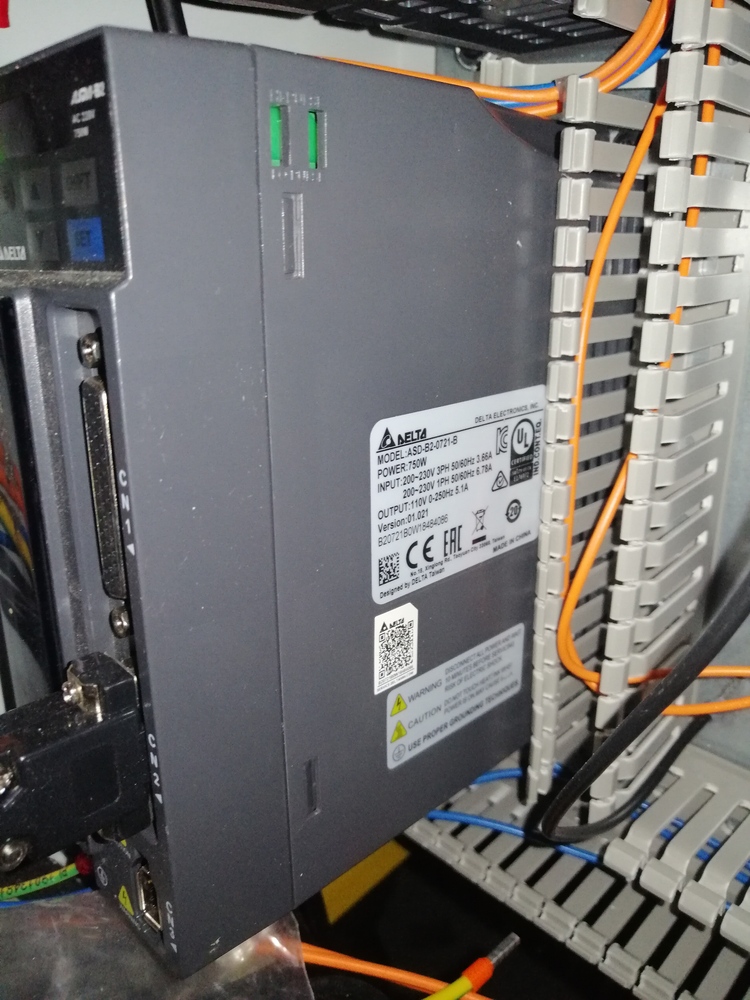

kterou presne verzi mas?
stitky vsechno

jake jsi pouzil trafo?
to zapojeni je na 3x200V v siti je 3x400V
pripade oni jsou do 230V mohl jsi pouzit zapojeni pro 1x230V

Jsi tam misto 200V pustil 400V
Proto to shorelo

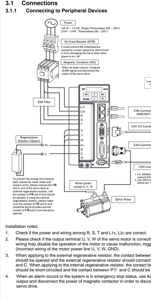

1, pokud to chceš zapojit na 3x220V potřebuješ trafo 3fázové, které ti z 400V udělá 220V
2, pro 750W driver stačí když to zapojíš jednofázově tedy zapojíš mezi RS 230V ze sítě (230je v toleranci narozdíl od tvých 400V) ale nacpi tam jen jednu fázi .. druhou už tam necpi.. tou bude nulový vodič
nicméně to, že zapojíš napětí neznamená vůbec nic, pak musíš připojit mnoho a mnoho dalšího a to už je výrazně složitější...

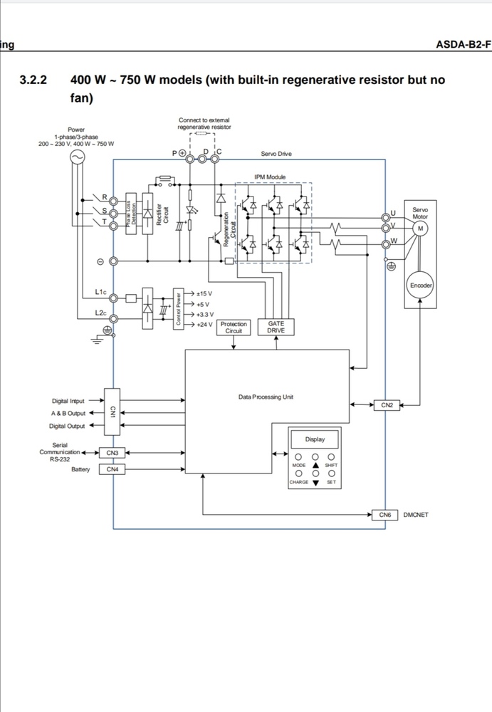

Jestli jsi to zapojil dle té fotky, tak jsi pustil 400V nejen do výkonových vstupů (kde by to teoreticky mohly vestavěné ochrany pobrat), ale i do napájení řídící části (L1C a L2C). Pokud budeš zapojovat další kus na jednu fázi , tak si v manuálu k tomu najdi příslušné schema.
