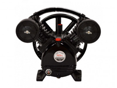

Máte někdo praktickou zkušenost s těmito kompresory?
Např.
https://www.dum-dilna.cz/kompresorove-j ... le-kd1403/
Motor a vše ostatní mám.
Je lepší zvolit 3válec nebo větší 2válec
Jaké by měl mít otáčky?
Příspěvky: 5512
31. 10. 2019, 4:08
To ti nebude dělat mám obavu radost, to zpracování je děsivé už na malé fotce, navíc to stříkají snad nějakým "gumoasfaltem" zrejmě ve snaze maskova zubaty odlitek :-(

Jestli ti nevadí řev šakala a menší výkon tak stačí dvouválec s integrovaným motorem (2800ot /min) s nádobou 50litrů ,pokud chceš něco tiššího a většinou výkonnějšího tak dvouválec s pohonem řemenem otáčky 1100ot/min. cenová relace tak 7-10000 ,pokud se k němu budeš chovat slušně tak tě jako hobbíka přežije a dětem bude stejně jedno jestli do kovošrotu povezou hobby kompresor nebo profi :lol:
