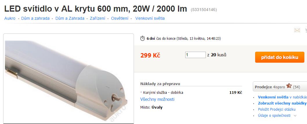

čau, osobně mám v dílně 6 kvalitních úsporek žárovek (dílna jen 4x4m), ekvivalenty 100 Watových klasik, půl na půl Denní světlo - bílá a Denní světlo - žlutá a nad mašinou úsporku s přikonem 200W!! to je jak slunko, ale pěkně difuzní, přemýšlím ještě na prosvětlení stinných míst ve stroji dát malé zářivky, našel jsem za pár kaček solidní i s krytem, tak přispeju do vlákna: http://aukro.cz/led-svitidlo-v-al-krytu ... 04146.html" onclick="window.open(this.href);return false; ... pořádné lumeny v dílně jsou základ, vše vystoupí a jdou vidět detaily i když se natáčí video, je to 100 a 1
