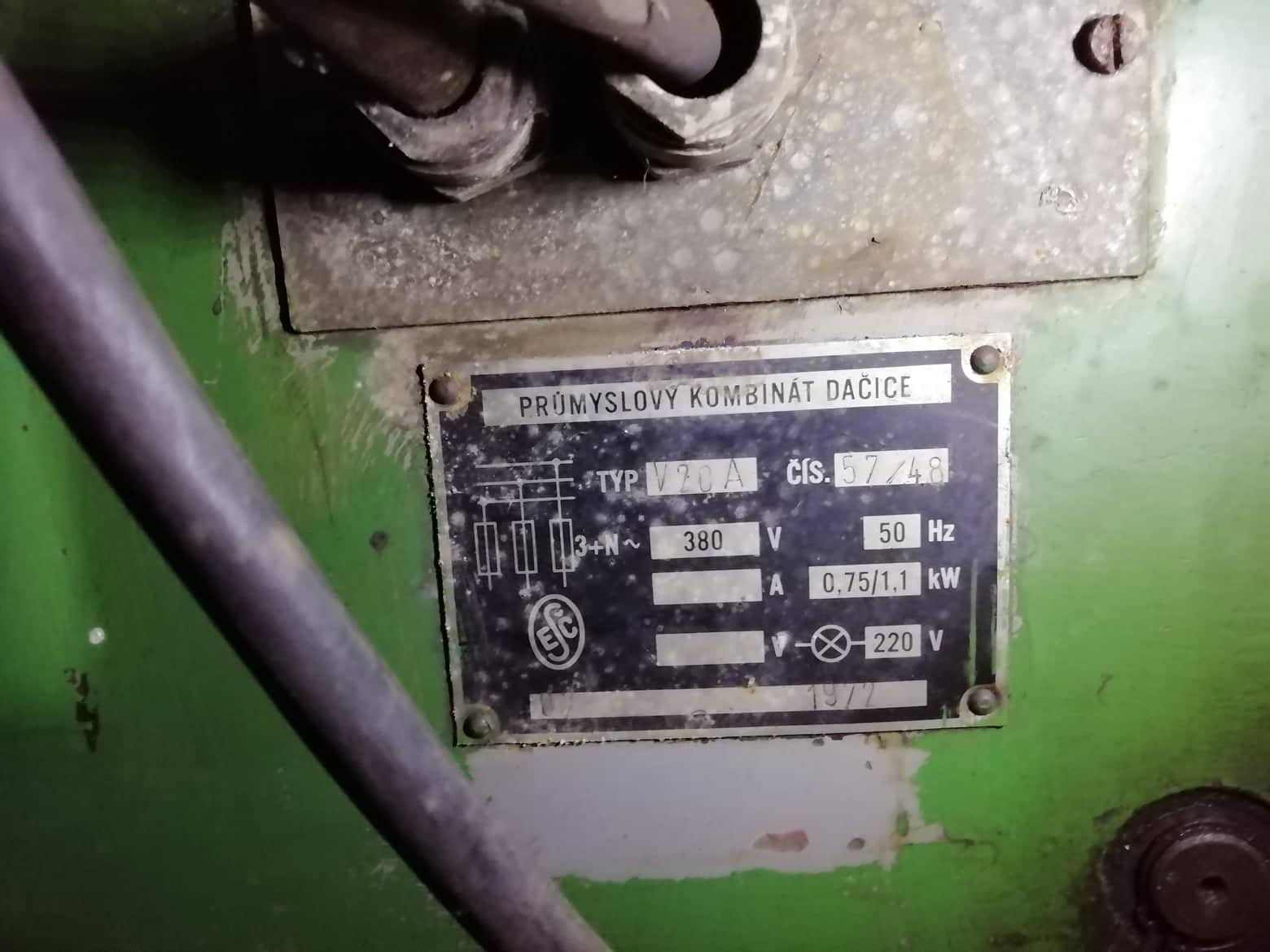

Ahoj všem,
Vzhledem k tomu, že mi umřel děda a konečně se rozhodlo dědictví bylo mi odkázáno pár věcí a mezi nimi byla i strojní vrtačka V20A na které mě učil a něco jsem se navrtal. Je dosti v žalostném stavu vzhledově a motor je píská po rozběhnutí je asi to nejmenší motor už sem si stejný objednal na výměnu, ale rád bych jí dal do kupy a nechal jako velkou památku na mého dědu rady typu vyhoď to je to vrak a takové co jsem už slyšel prosím nepiště jeto pro mě hodně důležité.
Nenašel by se někdo kdo by měl prosím nějaké schéma a výkres nebo tak ?? rád bych ji rozdělal a nechal otryskat na práškovat do původní barvy. Rád bych si s tím opravdu vyhrál a jednou zas naučil na tom svého mladého, myslím si, že to je stále stroj, který stojí zato si nechat.
Doma se mi válí frekvenční měniče a našel jsem jeden nový, který by šel použit a nemuset měnit převod.
Předem všem moc děkuji za pomoc.

Manuál máš zde - http://www.tumlikovo.cz/download/
Pokud bys měl konkrétní dotaz tak napiš. Teď jí mám na ponku rozpůlenou.

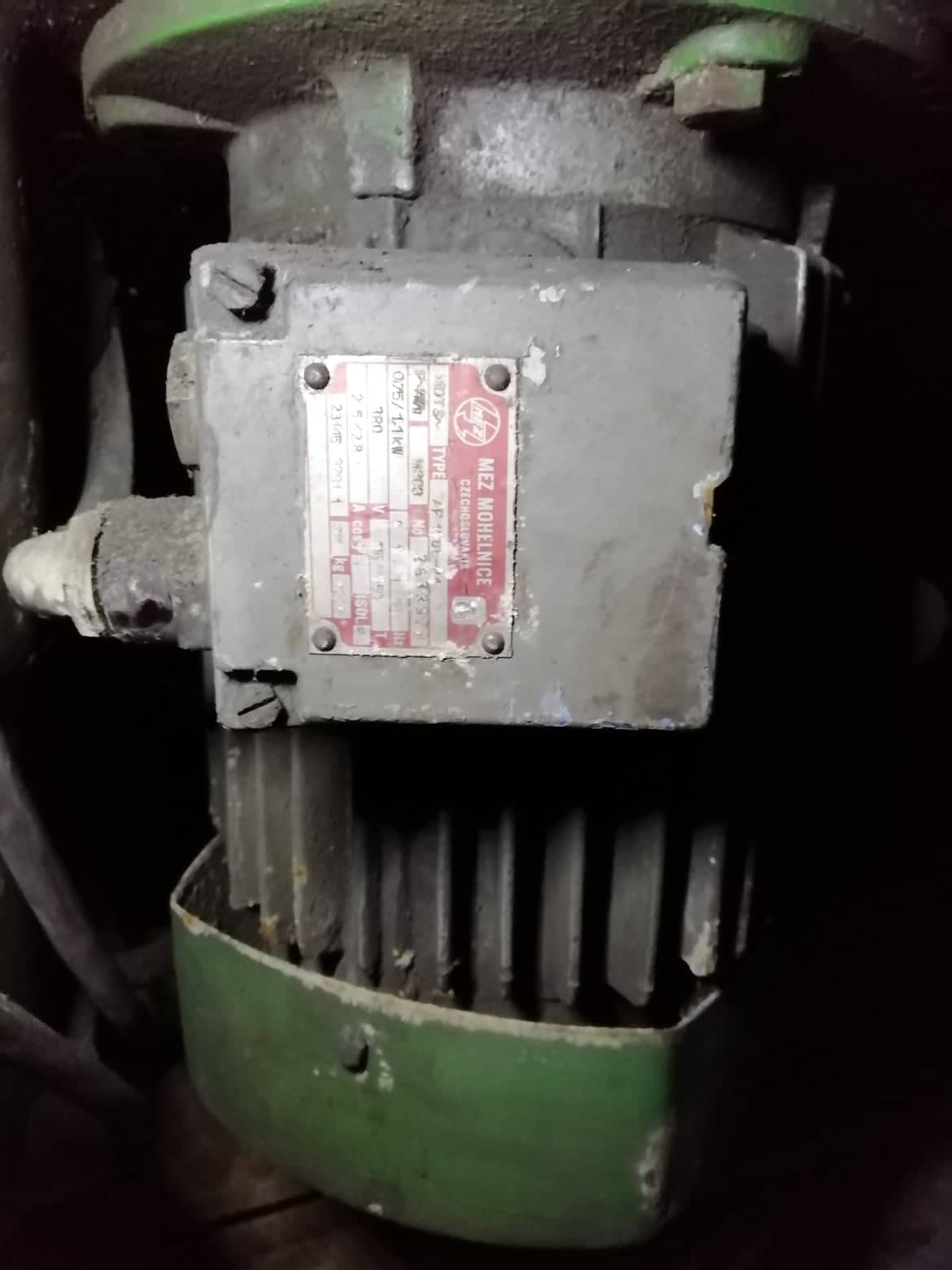

v motoru pískají tak maximálně ložiska, ty budou tak za 150,- obě dohromady
nech tam původní motor, ten nás přežije všechny

Ok sundám motor kouknu a případně rozeberu a dám nová ložiska. Zítra změřím házivost, ale by být v pořádku. Mohu poprosit hledal jsem tady úpravu toho brzdění mohl bych poprosit odkaz hledal jsem, ale špatně. A je dobré na ní ještě nějakou úpravu vzhledem k tomu, že určitě máte zajímavé nápady a zkušenosti. Moc děkuji

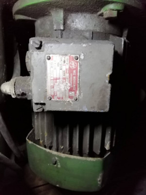

Tak nakonec jsem musel vrtačku rozhodit zjistil jsem to pískání, nebylo od motor, ale od vřetene :( Potom vypadlo z rodiny, že jí nechali stát měsíc venku :( takže sem zjistil že vrchni ložiska pod řemenicí komplet kousnuté a drhlo to celé při otáčení. Při důkladné rozebrání bylo vysypané ložisko. Teď je to celé rozdělané. Jediné co se chci zeptat tam co je ta část, která se vsouvá ven jsou dvě ložiska jedno dole a jedno nahoře. Uvnitř jsou nějaké gufera nebo tak přijde mi jako by to v té trubce bylo posunuté. Ještě jedno zjištění, když jsem sundal řemen, tak vibroval motor a při pohledu šmajdá řemenice asi jak jí někdo nandával tak vyhrála hrubá síla :-D.
Je nějaká firma, která na tento typ je schopná dodat stejný díl, předpokládám, že se jedná o nějakou lehkou slitinu.

ssmak3050
Příspěvky: 808
16. 11. 2019, 8:15
ND -neporadim,-kdyz uz tak to bude palka..orig.
pokud ti hazi remenice tak dej nekomu at ti to lizne na soustuhu,pokud vnitrek tak vyvlozkovat(pokud nemas ohnutou hridel na motoru)..
