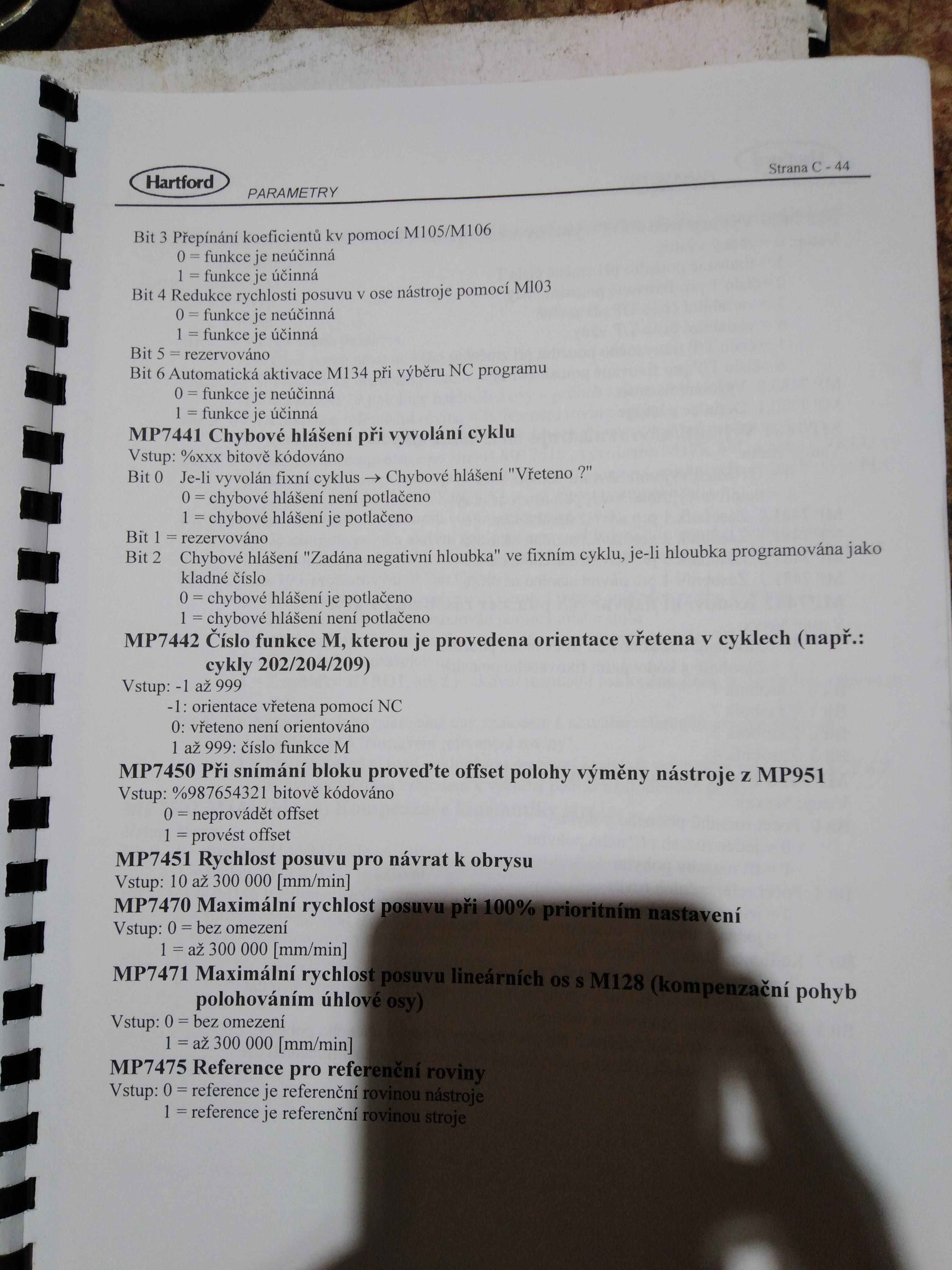

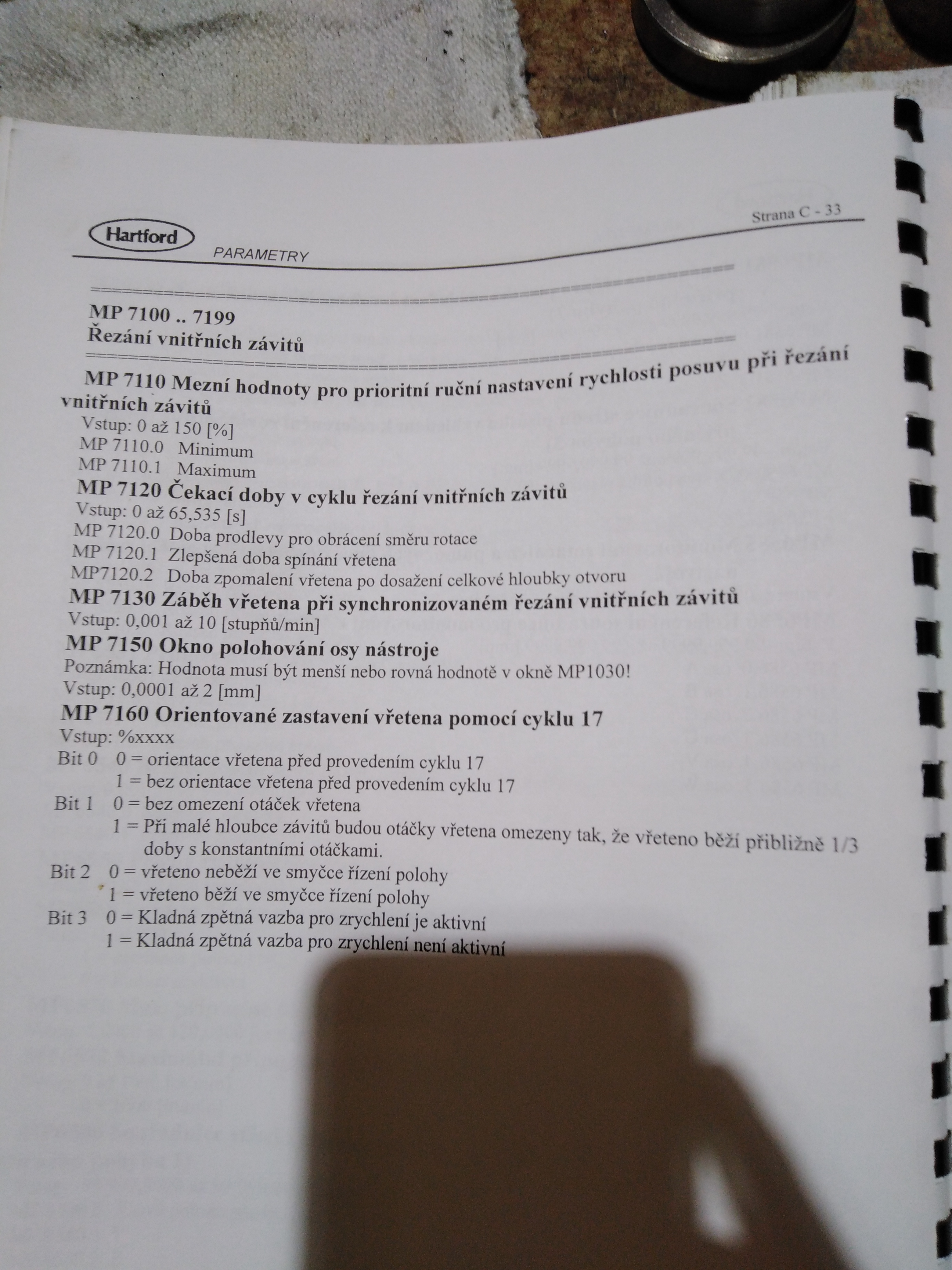

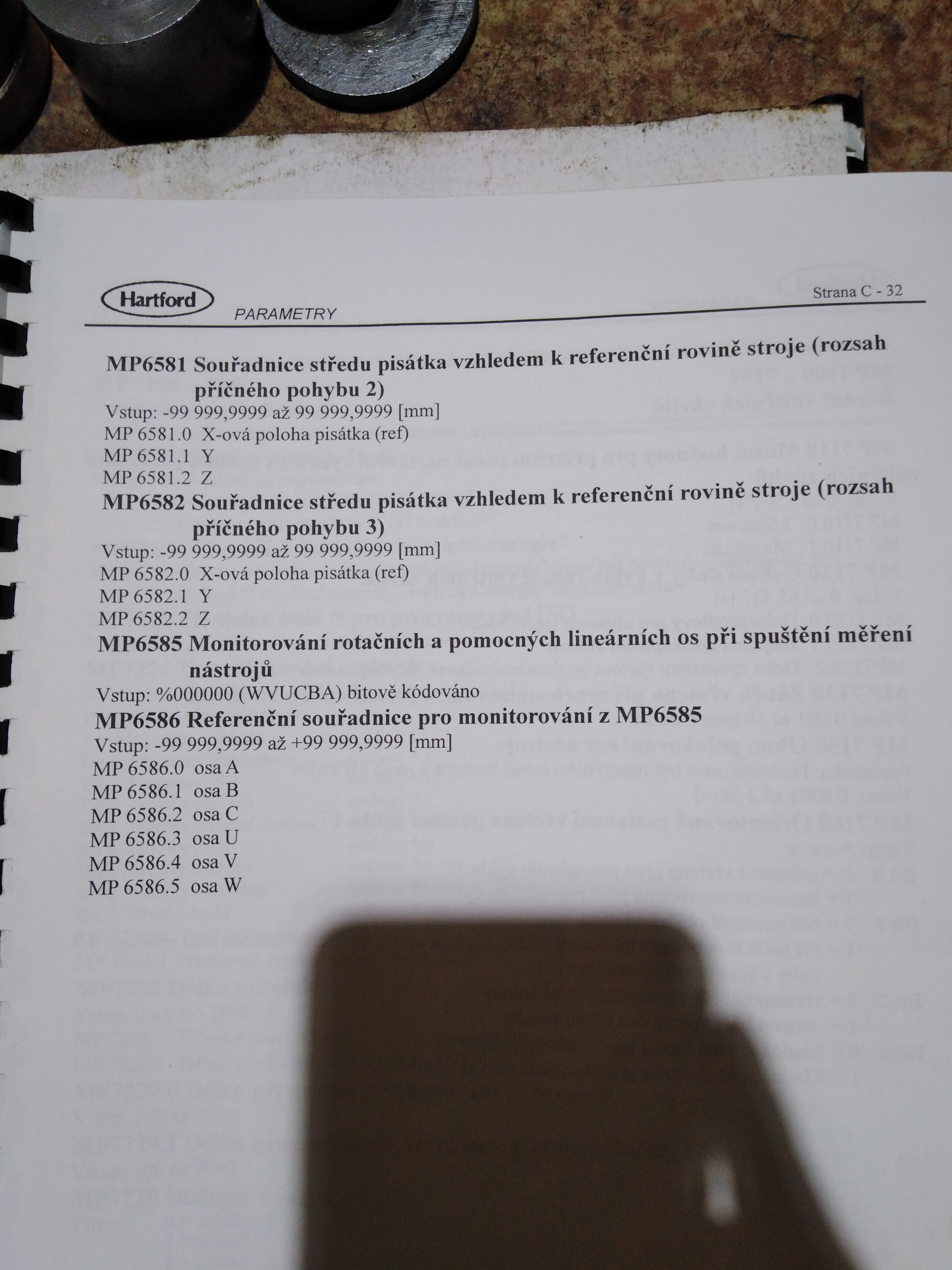

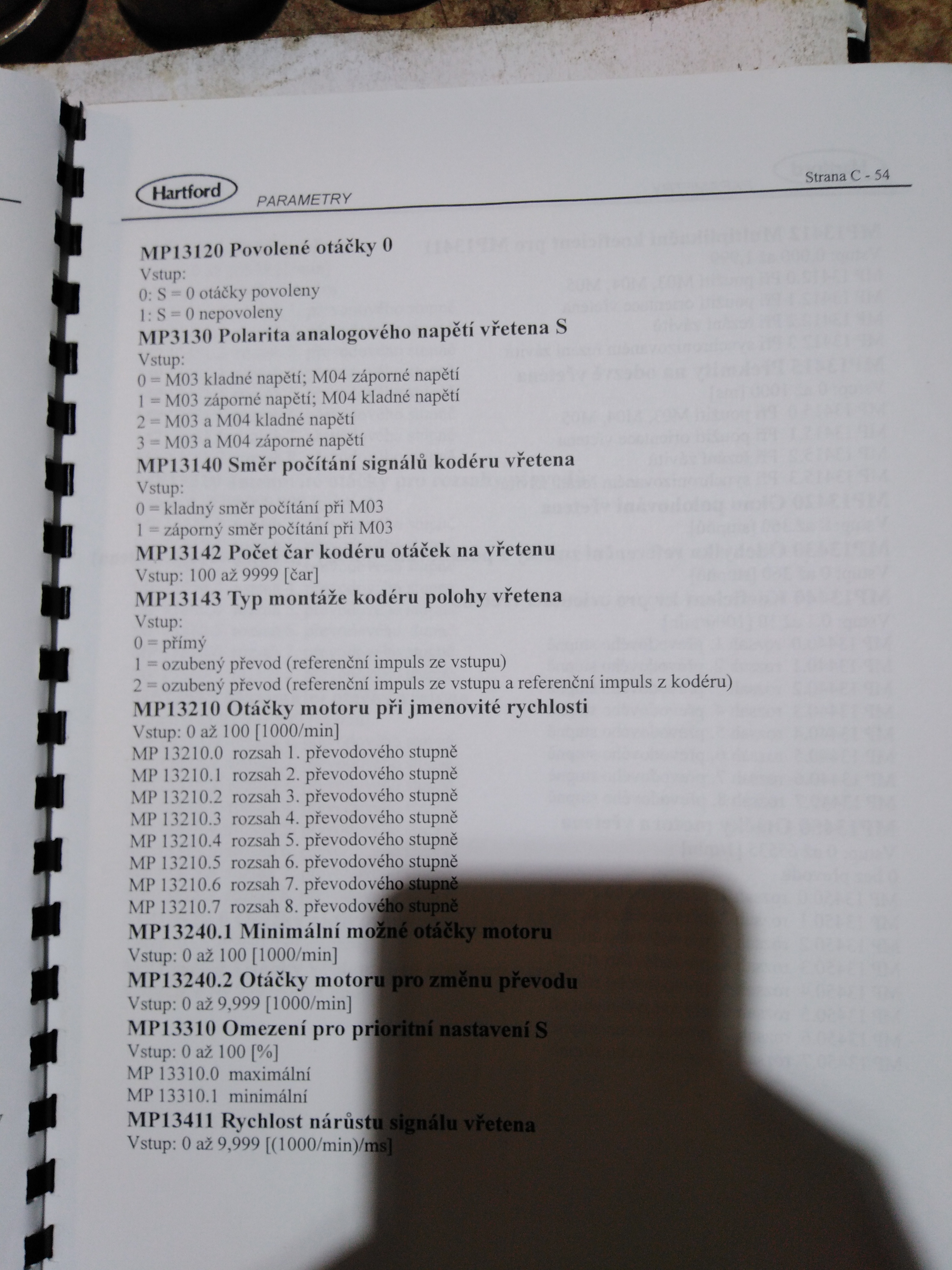

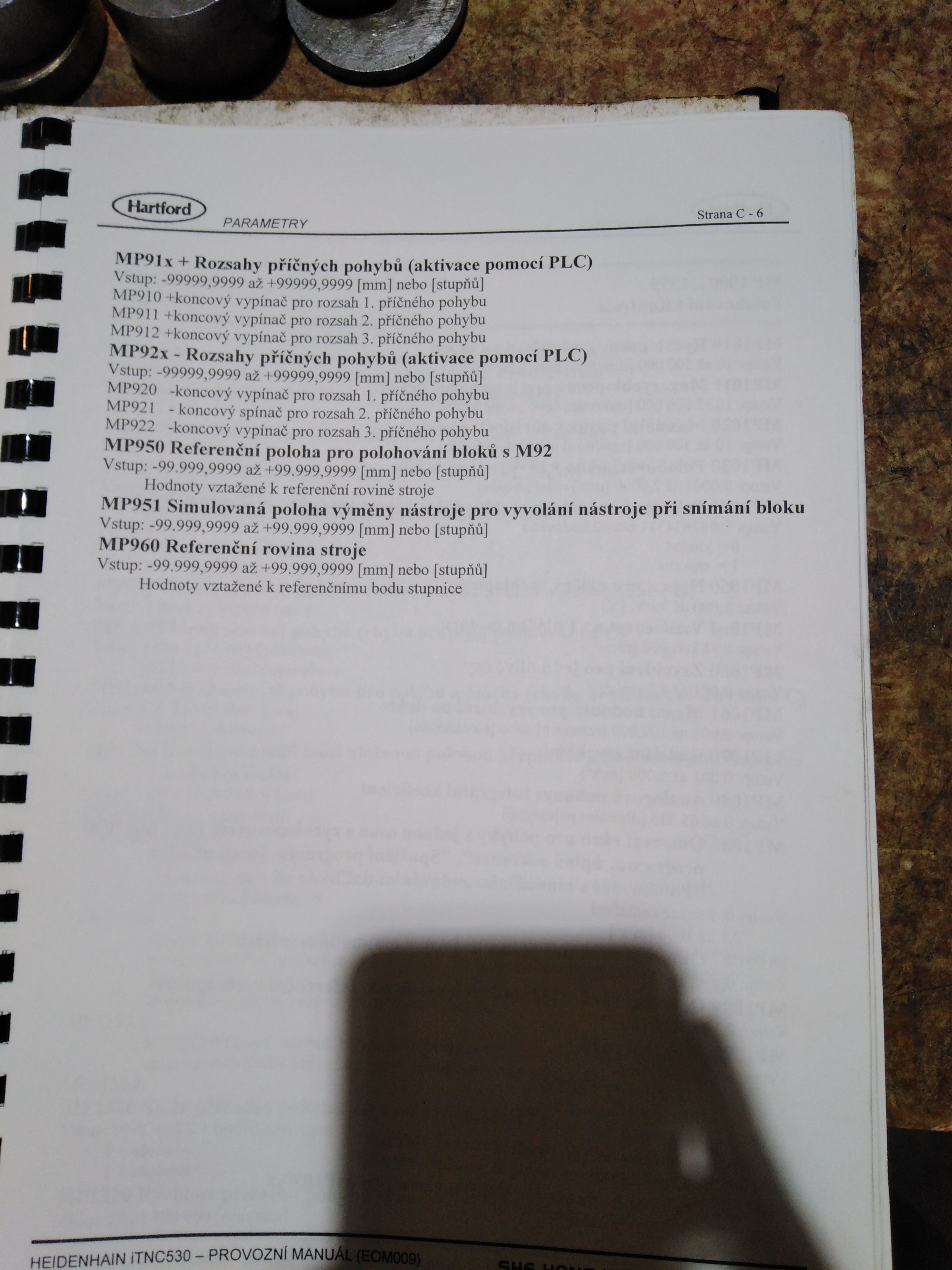

Dá sa zohnať nejaký zoznam MP parametrov? Myslím teda ich zoznam a význam. V manuále je len základný popis a nie všetky. Zháňam niečo ako servisný manuál... :?

michal6079 píše: 9. 11. 2019, 8:56 Dá sa zohnať nejaký zoznam MP parametrov? Myslím teda ich zoznam a význam. V manuále je len základný popis a nie všetky. Zháňam niečo ako servisný manuál... :?

Vďaka, presne takéto niečo som hľadal. Popravde, ani som nedúfal že až tak jednoduché to bude :D
