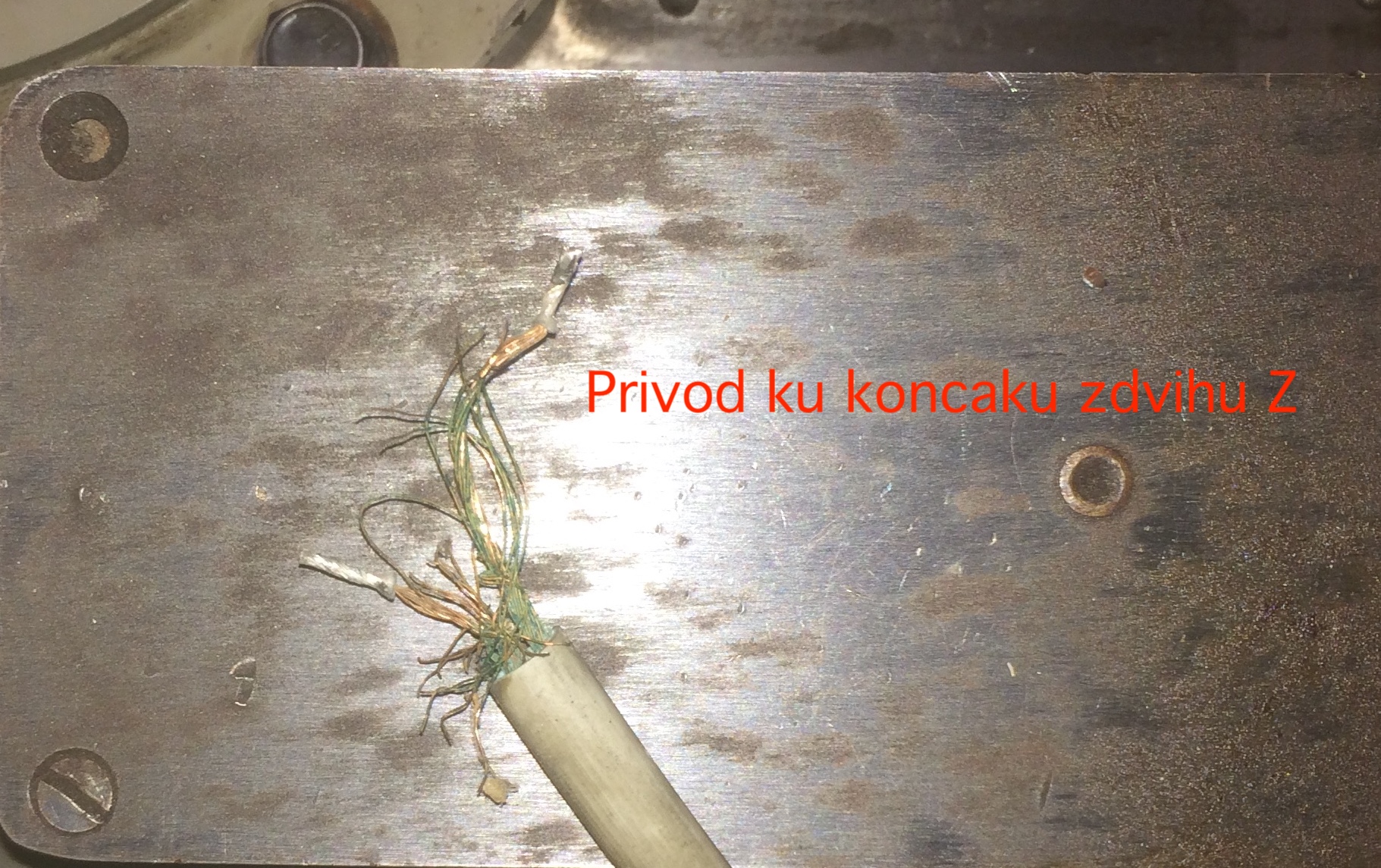

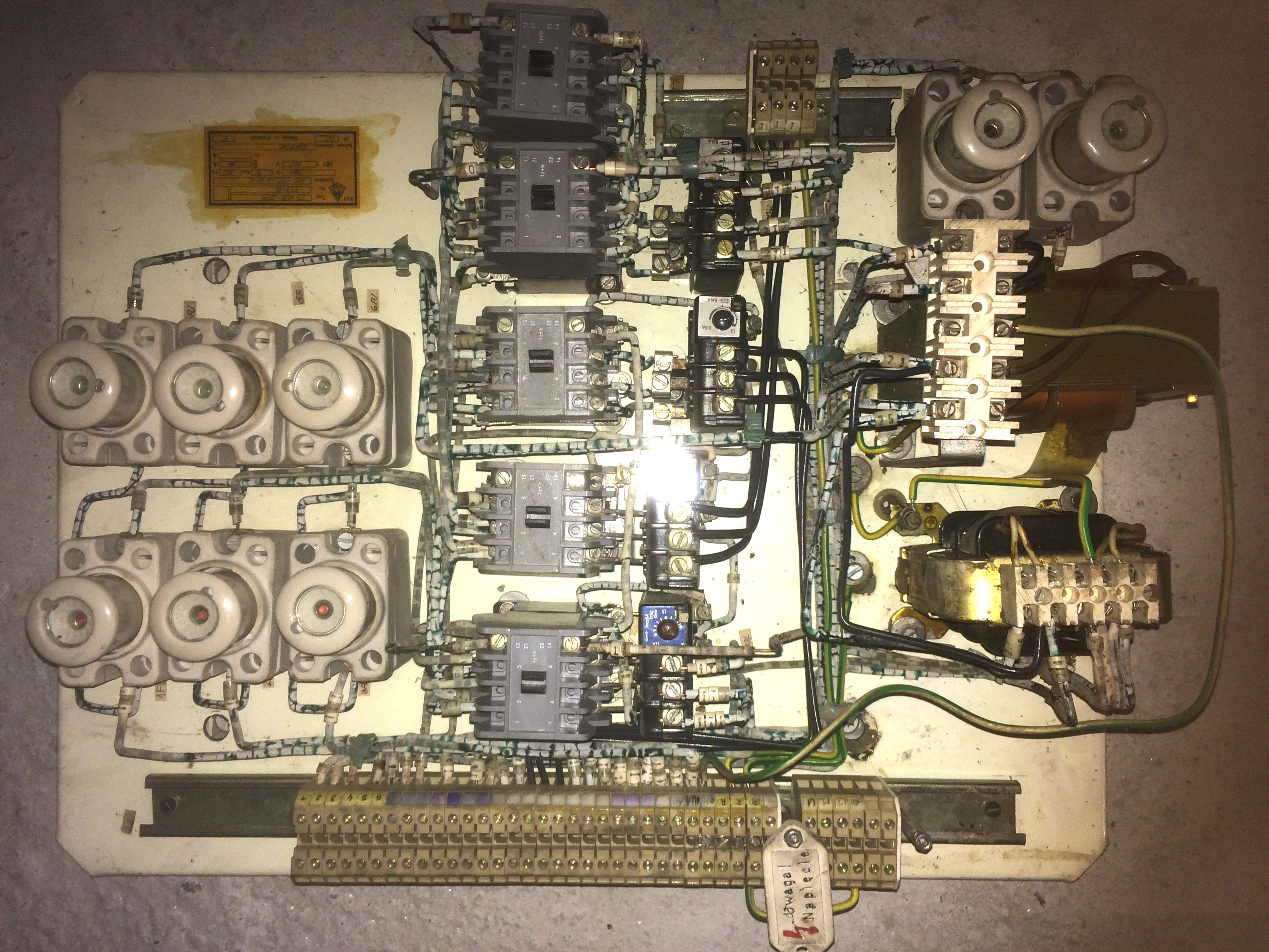

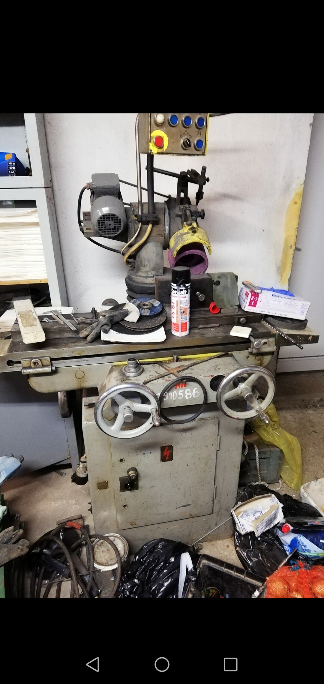

Rad by som sa na vas obratil s prosbou o nazor. Bruska je r.v. 1989, specialita je motorovy zdvih osi Z. Vyzera tak, ze elektroinstalacia je komplet kaput, izolacia vodicov z nejakeho dovodu sa rozpadava na dotyk + med je vsade silno zoxidovana. Zaujimave, ze aj v svorkovniciach oboch motorov je ten isty problem, pocitam, ze motory bude treba previnut. Laicky by som to pripisal nekvalitou materialov z tej doby a miesta vyroby :) Pridavam par fotiek. Priznam sa, take nieco som este nevidel - zaujimave, ze doteraz fungovala + ma nezabila :) V podstate nemam problem s prerabkou 1:1 s originalom, ale ked uz musim, tak rad by som tomu pridal nieco naviac ak to ma zmysel.

filla píše: 10. 11. 2019, 8:04 pozustatek z povodni
Možno nie. Ja som videl podobne zoxidovanú meď a rozpadnutú izoláciu na prístrojoch, ktoré bezpečne nikdy neboli pod vodou, ani v extrémnom vlhku. Vyzeralo to ako keby sa PVC izolácia začala rozpadať a zelená oxidácia medi bude dôsledok uvoľňovaného chlóru. Naviac medené lanká boli okrem silne zelenej oxidácie aj presiaknuté akýmsi lepkavý sajrajtom pochádzajúcim z izolácie. Najskôr nejaká dobová vylepšujúca technológia na zastrekovanie káblov do PVC, ktorú nikto dlhodobo neotestoval.

PBr píše: 10. 11. 2019, 9:09 Povoden urcite nie, mechanicky je tip-top.
Inak fakt na tom citit taku zvlasnu vonu akokeby sira ci chlor...ale to v principe jedno...
Stačí voda a stejnosměrné napětí a měď se rozpustí.
Příspěvky: 3753
11. 11. 2019, 7:27
picom píše: 10. 11. 2019, 10:00 Stačí voda a stejnosměrné napětí a měď se rozpustí.
Meď možno, PVC nie.
elbarto píše: 10. 11. 2019, 9:28 Přikláním se k verzi utopenky, tohle se normálně opravdu NEstane.
Ja netvrdím že sa to stane normálne, iba toľko že som videl najmenej 2 prístroje z RVHP kde sa to stalo. Bez vody, bez "utopenky" a dokonca aj inej penky. V suchu. Preukázateľne.
PVC nieje sám o sebe stabilný plast, degraduje vplyvom vonkajších faktorov za uvoľňovania chlorovodíka. Na zabránenie tohoto deja sa do zmesi pridávajú tzv. stabilizátory. V prípade nevhodného stabilizátora, prípadne jeho nevhodného množstva alebo nie vhodného zmäkčovadla, stane sa po čase presne to, čo je na obrázku. Ak by na to stačila voda, to by nám tie kanálové rúry a zemné káble rýchlo mizli, že?

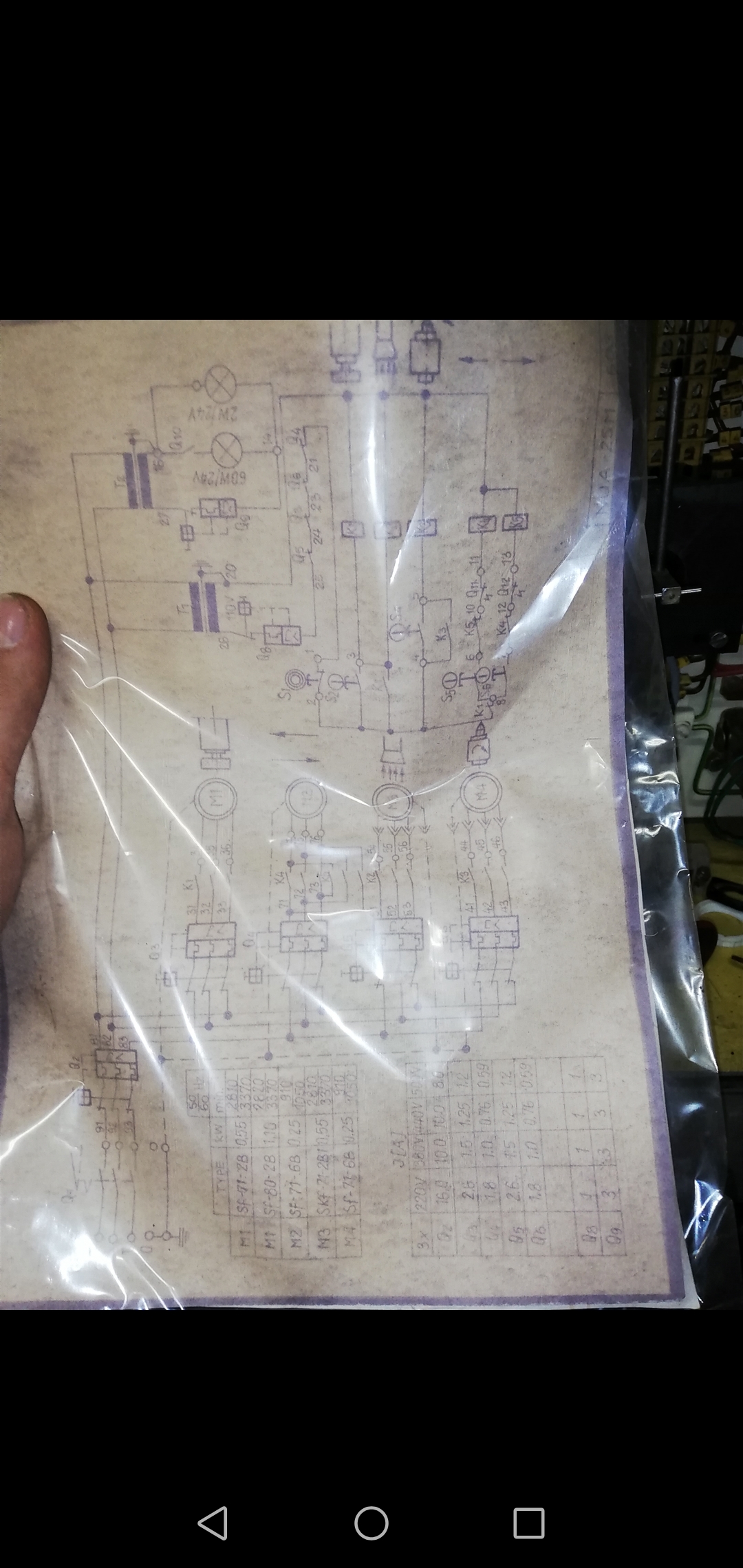

Ahoj sežeň si schema ať to nemusíš kreslit, ale skoro nic tam není tak i kreslení je pohoda, celé to zahoď a udělej si na té desce novou instalaci, dej si motorové spouštěče, které správně nadimenzuješ podle štítkových hodnot motorů a slušné stykače. Celou ovladačku na 24V, no pro sebe a se zavřenejma očima na 230V, dej si pozor jestli máš něco napájeného z traf, elmag. ventily, snímače a pod, neznám zrovna Tvůj model. A máš to do smrti, teda ne že tě zítra přejede tramvaj :lol:

Nazdar, keby si potreboval ešte schému tak ti ju môžem naskenovať.

@Jaro863 Ahoj, dakujem, to pomoze, 5-stykacovu verziu schemy nemam.

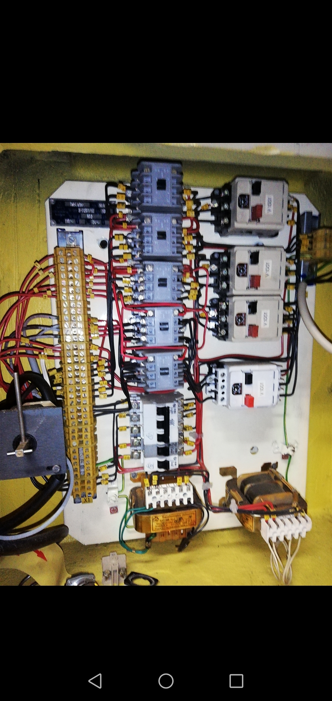

Akurat dnes som konecne niekoho nasiel kto to prerobi - aspon pokial nebude chciet za to 500 eur :) Zajtra to idem odniest a nacenit.
Davam dokopy servopohon na Z, takze pravdepodobne odpadne ten reverz cez stykace.

Zajtra ti to naskenujem len mi napíš ešte sz aby som nezabudol :D ja mám verziu nua25M je ako nová som ju kupoval nepoužitú zo skladu a ja som ju použil cca 10x.

ty sežrané káble může způsobit kyselina chlorovodíková v blízkosti
