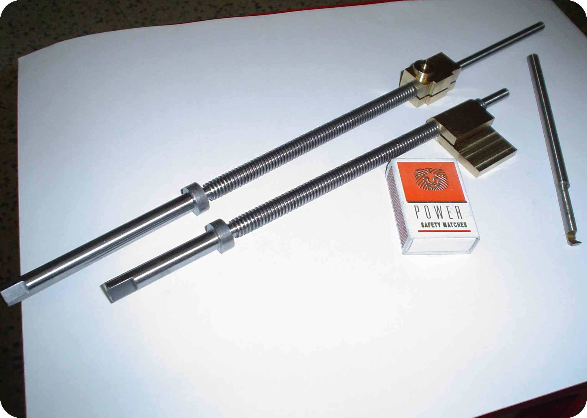

Reálná zakázka škoda, že jen 1 :oops: . Námět idea :idea: pro jiné :!: Sám jsem tomu nevěřil že se to povede. Již jsem dělal pilový závit S10x8(P2) 4 chodý pravý závit ale ten byl jen 15mm. Toto je: šroub TR10x2 LH levý -válcovaný požadovaná přesnost 0,02/200mm a věřím že je to lepší. Matice je 3,5D => L=35mm . Nůž viz obrázek je nabroušen na Kameníčku. Teď promiňte to to je (neplacená) reklama :lol: stroj: Hrotový mechanotronický soustruh MT 32CNC ( výrobce Kovosvit Sezimovo Ústí (nepracuji tam nic z toho nemám) - nejlepší hrotové soustruhy od slunce východu po slunce západu s lepšími jsem se nesetkal. Toto je pouze můj osobní názor a nikomu ho nenunutím 8) ) ŘS Siemens Sinumerik840D prostředí Manual Turn standartní závitová rutina.

Ferdo vypadá to pěkně :wink:
Jen jsem z popisu nepostřehl co jsi vlastně vyráběl :lol: Podle toho nože bych řekl,že matici s levým TR 10x2 :lol:
Ty malý průměry je maso ale jinak jestli je levej nebo pravej je fuk ne?,řežeš přeci pořád stejně hezky jako u arabů z prava doleva :lol:
Ta spodní byla točená na úhelníku,že?a nebo to bylo vyřezaný z baga?

Ferdo, jaký je to materiál těch matic - bronz nebo mosaz, a jakou jsi bral silnou třísku na začatku závitu a na konci závitu a používals přísuv do záběru, nebo rozjíždění závitu, nebo to soustružils natvrdo. A jaké jsi měl při tom velké otáčky, a na mazání co jsi použil, a nebyla by tak fotka toho závitu, a Tumlík nás tady skouší - levý závit se řeže z leva do prava tj, od univerzálky ke koníku, aspon' já to tak dělám s normálně uplým nožem :wink: Rosta.

Bob píše:Ferdo, jaký je to materiál těch matic - bronz nebo mosaz, a jakou jsi bral silnou třísku na začatku závitu a na konci závitu a používals přísuv do záběru, nebo rozjíždění závitu, nebo to soustružils natvrdo. A jaké jsi měl při tom velké otáčky, a na mazání co jsi použil, a nebyla by tak fotka toho závitu, a Tumlík nás tady skouší - levý závit se řeže z leva do prava tj, od univerzálky ke koníku, aspon' já to tak dělám s normálně uplým nožem :wink: Rosta.
Nic neskousi , jestli rezes zavity od vretene ven, tak si asi vyjimka co potvrzuje pravidlo, to se priznam sem este nevidel.
JInak ja takove zavity umel i na frezce , ale s presnosti to bylo horsi , tak se to nakonec protahlo rucne zavitnikem a byl kus jak kus.
Na frezce se to jen hrubovalo , protoze rezat to rucne najednou slo , ale byla to desna drina.

Tak těch výjimek, kteří řežou levý zavit od vřetene ke koníku, bude asi víc než si myslíš :wink: v pár firmách které jsem prošel, se levý závit vyráběl soustružením na klasice pouze takto jak píši, a žes tento levý zavit neviděl takto vyrábět, tak to neznamená, že se to tak na klasickém hrotovém soustruhu takto nevyrábí, jo třeba na cnc Haas automatu, tam to jde ten levý závit vysoustružit i směrem k upínači, ale zřejmě ti uniklo, že já jsem psal o normálně upnutém noži na závity ne o otočeném břitem směrem dolů. Rosta

Tak já to vezmu čistem. Předně je to diskuse tak si pouze sdělujeme názory. Když někdo délá něco jinak, tak to neznamená že to dělá špatně. :!: Já snad půjdu zkusit ten nearabskej způsob, třeba se to někdy hodí 8) Taky chci předem uvézt že se zde nechci chlubit cizím peřím. Jsem týmový hráč, Jsem jen a pouze externí sebevědomí popřípatě teoretický zázemí MANÍKÚ co to dělali . Jinak v jejich slangu "To je zase hovadina co jsi vzal, a my se z toho máme p......t " Praktický zkušenosti Tumlíka, Krutora, Boba a Engenera my chybí. Ale ten stroj bych klidně pustil. :wink:
To Tumlík: Co jsme dělali-celej ten obrázek komplet a nechtěj slyšet toho valcíře, když tam měl vykouzlit tu míru :!: A já mu s ůsměvem sděloval, že to dokáže taky. Info válcujeme i TR8 :P Matice tvar hotově a pak podložky do čelistí podle potřeby 4 čelisťovka nebo se to vypočítá (prokreslí v CADU) na 3 čelisti.
To Bob: dělali jsme to přesně jak popisuješ od vřetena ke koníku jsme na to zvyklý, brousíme tak nože. Materiál bronz pěknej sajrajt housenka od vrtáku asi 15cm . Profil zubu zeslaben a pak se to rozjíždí jen do jednoho směru - pasuje. Otáčky 400 a bylo tam 80 opakování hloubka třísky cca. 1.3mm. To řeší CNC nakonec má MANÍK s velkým M zkušenosti a dá tam kuželový zavit aby eliminoval odmačkávání -tady to bylo asi 0.06 mm mezi zadkem a předkem na 35mm. Šroub tam seděl jako kytka. Na klasice bych to nechtěl délat to snad jenom ženská se závitovacím suportem..

Ferdo, ale pořád jsi nám neřekl, jakou tloušt'ku měla první tříska a jakou měla poslední, já třeba na cnc MASTURN 32 nastavuji třeba při vnitřním závitu M 12x1 tloušt'ku první třísky 0,05mm a poslední 0,01mm a závit je hladký jako sklo :wink: Rosta.

Krutor píše:Já myslím, že většina z nás soustruží levý závit jen výjimečně, jen když je k tomu fakt důvod, což nebývá často. Nevidím důvod, proč si pro tyto výjimečné případy pořizovat obrácený závitový nůž, a proto nezbývá, než soustružit směrem doprava. Mimochodem v případě závitu do slepé díry mi to připadá i pohodlnější, protože se nemusím bát, že nestihnu posuv včas vypnout a navalím nožem do dna díry.
Směr od sklíčidla je příjemný i pro pravé závity :-). Nůž se dá do zadního nožového držáku, obrácené otáčky a výběh jde do vzduchu bez rizika naboření :-).
