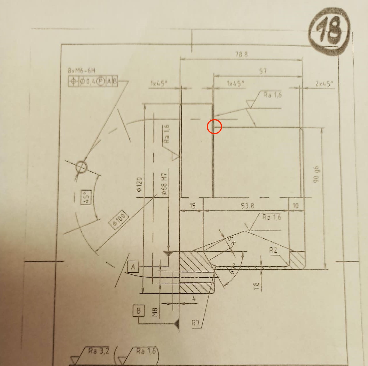

Zdravím, potřeboval bych poradit, jak nejlépe udělat uvnitř ten prostor, kde je R7 a R2. Předpokládám, že potřebuji nějaký vnitřní nůž na soustruhu, ale nějak nemůžu najít žádný, kterým by to šlo udělat. Předpokládám, že tuto operaci budu dělat jako poslední a při tom to bude upnuté za průměr 90. Nevím jak a také jakým nástrojem/nástroji to můžu udělat, aby nedošlo ke konfliktu.
Pokud počítám správně, tak bych potřeboval, aby ten nůž čouhal skoro 1 centimetr mimo ten držák nože. Takový výkres jsem dostal a musím ho nějak udělat. Bohužel si ho upravit nemůžu.. Díky za odpověď.

určitě ti k tomu domácímu úkolu zadali jaký soustruh smíš použít - zda klasiku nebo CNC - to by mělo být součástí zadání a od toho se bude odvíjet strategie obrábění a i typ nástroje.

Můžeme si vybrat, ale každopádně to máme navrhnout pro sériovou výrobu. Předpokládám užití CNC. Nyní jsem našel tento: https://www.secotools.com/article/p_024 ... fmAhUUezMU
Ale stále si úplně nejsem jistý, že to bude moc vytvořit všechny věci (zkosení, R2 a R7) při upnutí z jedné strany.

Plátek má 55 stupňů, je vytočený o 6 stupňů, takže těch 60 stupňů s tím udělat nepůjde. Hledej dál nebo si navrhni vlastní nůž
Krom toho bych se asi zdráhal napřed dělat průměr 90g6, pak to za něj chytnout a dlabat do toho dutinu, že zbude stěna 1.8 mm. Ale to jen tak na první pohled, nekoukal jsem co s čím má běžet a jaké jsou další tolerance.

Já už jsem toho právě hodně prohledal. To s tím upnutím nevím, bohužel mám gympl a na ČVUT se tímhle nikdo nezabývá a vlastně málokdo je ochoten s něčím poradit. Každopádně jsem si říkal, že když to poté bude upnutý za ten průměr 90, tak při soustružení zbytku toho vnitřku tam bude aspoň nějaká opora. Ale opravdu s tímhle nemám zkušenosti, bohužel jsem jen teoretik. K nástroji.. Já na tom nástroji viděl úhel nastavení ostří 93° a když jsem připočetl úhel toho plátku 55°, tak jsem si říkal, že by tam mělo zbýt nějakých 32°. Tak jsem právě myslel, že by to mohlo fungovat. Nebo v čem se pletu?

Oops, máš pravdu. Koukal jsem jinamFatWolfixc píše: ↑21. 11. 2019, 9:36Já na tom nástroji viděl úhel nastavení ostří 93° a když jsem připočetl úhel toho plátku 55°, tak jsem si říkal, že by tam mělo zbýt nějakých 32°. Tak jsem právě myslel, že by to mohlo fungovat. Nebo v čem se pletu?![]()

Podle KAPR bych řekl, že jen o 3 stupně. Ale stejně se tam nevejde, protože má k dispozici jen 30 stupňů (pokud by chtěl dělat celý ten vnitřek na jedno upnutí jedním nožem). A nebo na to koukám úplně blbě

Já musím nějakým způsobem navrhnout, abych udělal celý ten prostor uvnitř. Je mi jedno, jestli budu potřebovat jeden nůž nebo tři.
Bohužel já jsem prošel tolik nástrojů a stále jsem asi nenašel ten vhodný.. myslel jsem, že by to šlo tím, co jsem postoval, ale teď tedy nevím.
už jsem opravdu v koncích
