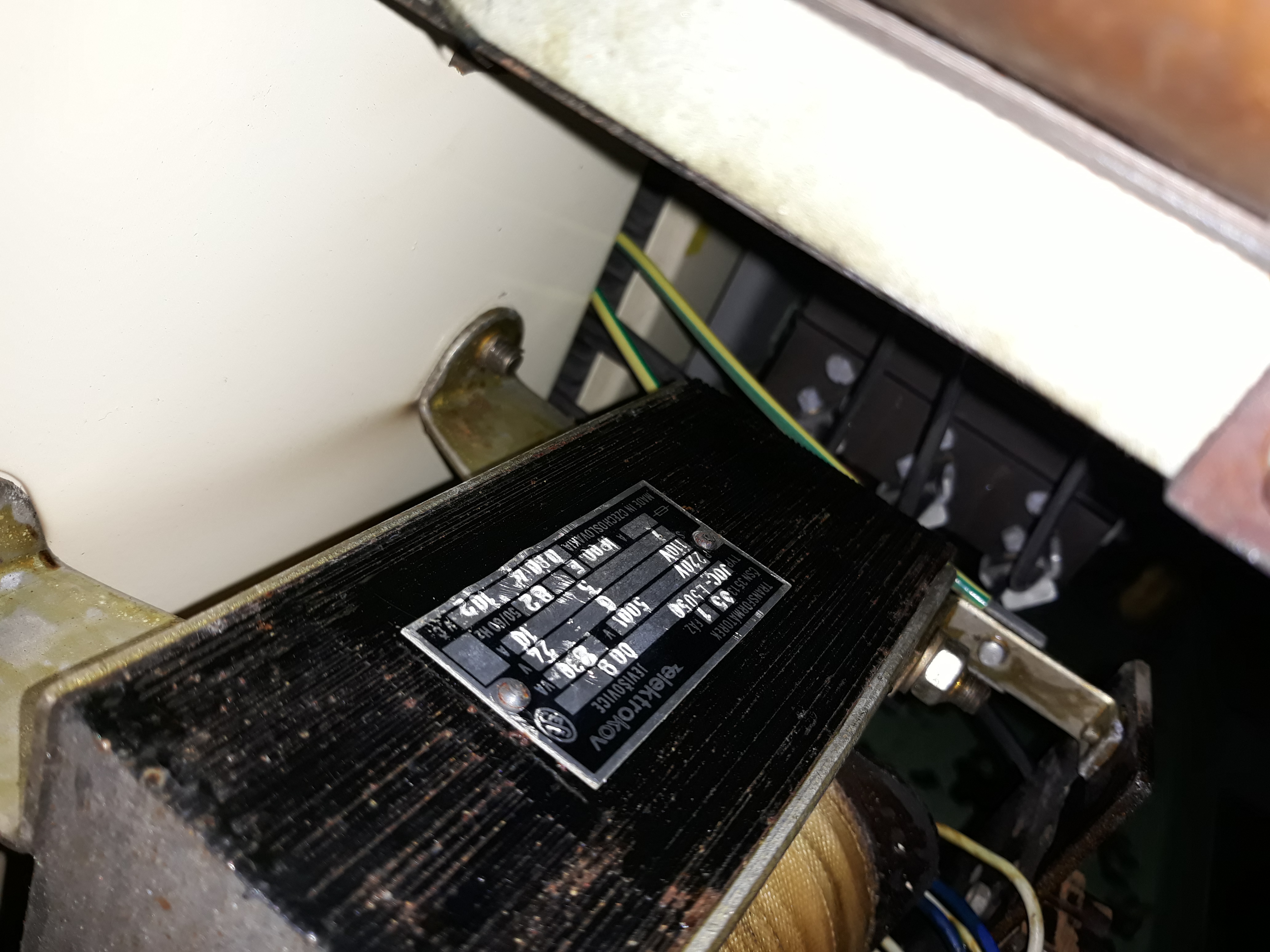

Ahoj neválí se doma někomu takovéhle trafo.Prosím a děkuji

Bylo by možný lepší foto štítku?
Je nutný přesně tohle trafo nebo je možný třeba použít 2 trafa?
servis4sp
Příspěvky: 708
2. 12. 2019, 8:45
Ahoj, klidně dvě . Místa je tam dost. Zkusím to vyfotit. primar je 230V a 3 vystupy 110V/1A ; 24V/10A ; 6V/3A. Děkuji

servis4sp píše: 2. 12. 2019, 8:45 Ahoj, klidně dvě . Místa je tam dost. Zkusím to vyfotit. primar je 230V a 3 vystupy 110V/1A ; 24V/10A ; 6V/3A. Děkuji
Bacha, aby sis nenaběhl,u FNky je podle dokumentace primár na sdružené napětí, tj u nás dnes 400V, na tom štítku co jsi sem dal je uveden primár 220-500V má to více odboček, tak si to radši ještě zkontroluj, jak je to skutečně zapojené.

Ono vtěch dobách sice nebyly 5 kolíkové zásuvky, stroje byly připojeny k síti čtyřvodičově, 3 fáze a nulovací vodič (dnes PEN), který sloužil současně jako pracovní a ochranný. Ale i tenkrát se používaly u pracovních strojů transformátory s primárním vinutím na sdružené, nikoliv fázové napětí. Proto jsem sem dal tu připomínku, aby si "servis4sp" náhodou nenaběhl, protože kdyby tam dal trafo s primárem na 230V a se sekundárními vinutími 110V/24V/6V a připojil by ho na 400V tak by si mohl kromě jeho spálení následně odpálit i další přístroje, připojené k sekundárnímu vinutí.

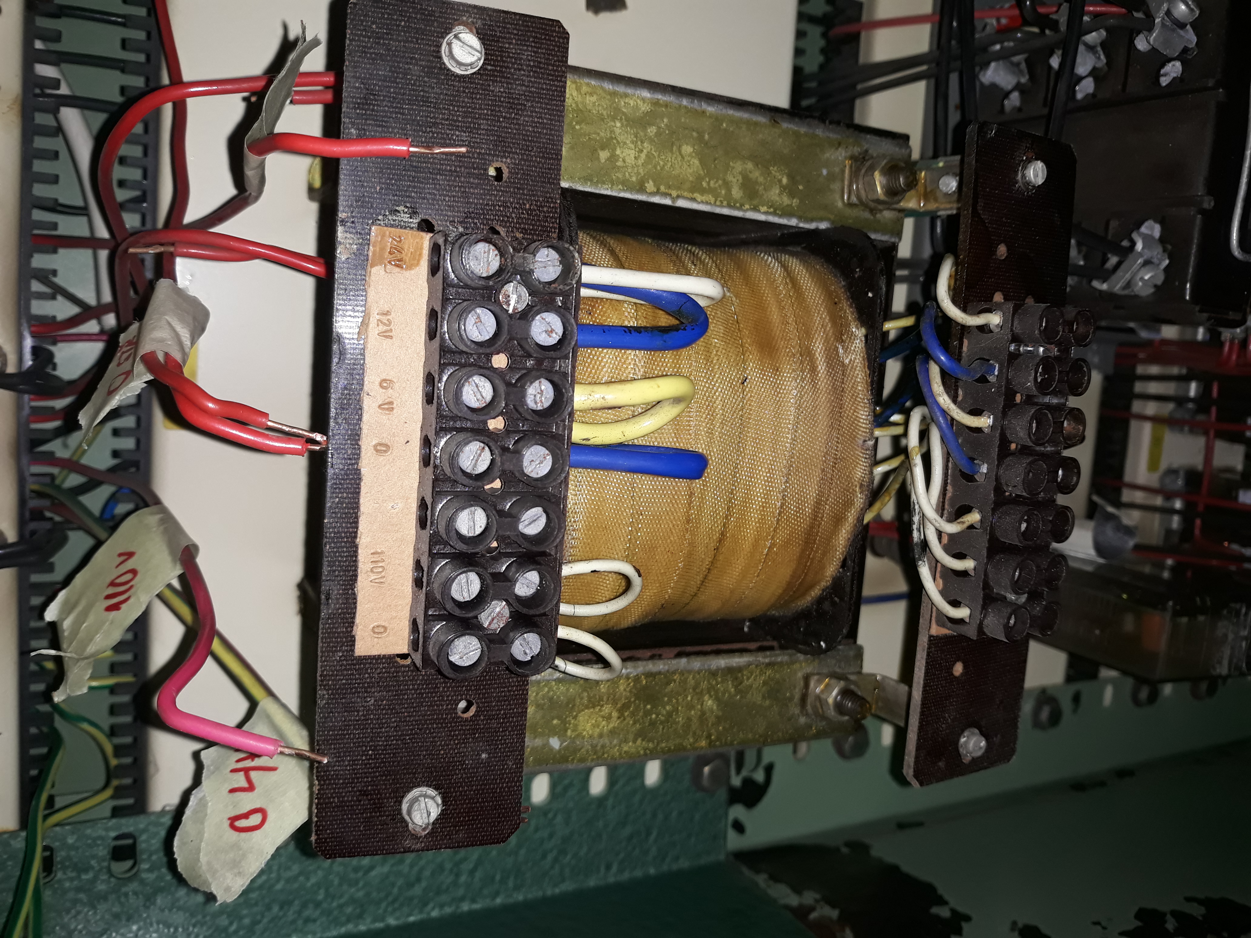

Děkuji pánové za postřehy , raději jsem to vyfotil
Příspěvky: 6487
3. 12. 2019, 8:44
A fotka sekundaru je bohužel na prd...

Když jsem to proměřoval tak napájení byla jen jedna faze a nulak. Odpojil jsem ty vystupy abych eliminoval zkrat mimo trafo. Uvědomuju si ,že tam byly právě jen dva dráty. Proto jsem usoudil, že je jednofazove na 230V.

máš foto štítku s typem atd
poptej, objednej, oni ho vyrobí
V čem je problém?
