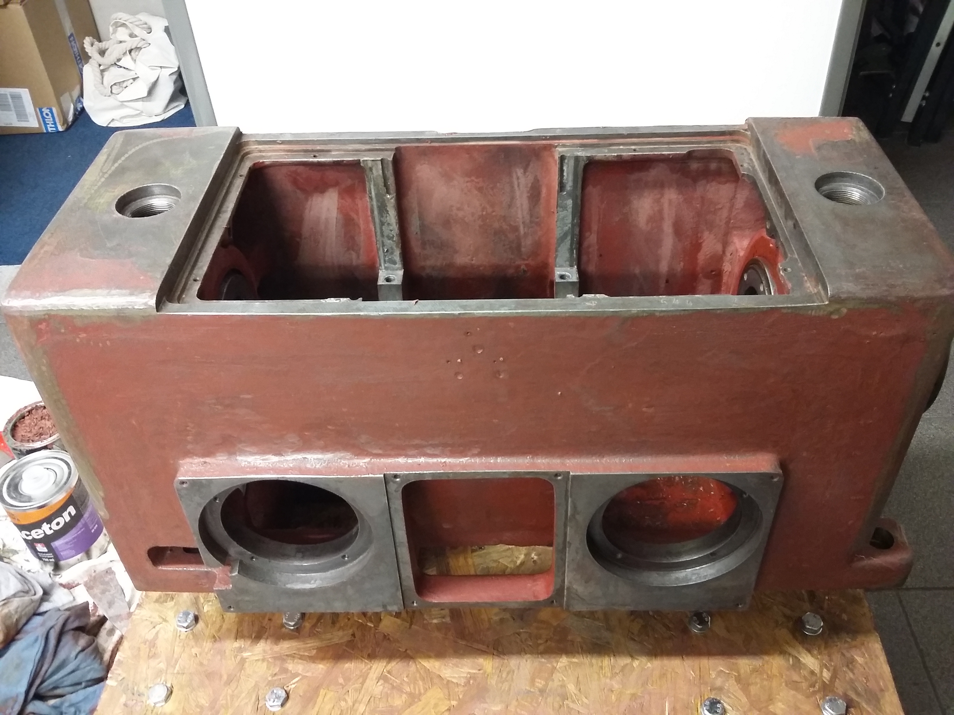

Zdravím, začal se mi vyskytovat takový menší problém, čas od času se mi stane, že při soustružení vyskočí předloha, musím soustruh zastavit, přehodit páku do ,,neutrálu´´ protočit ručně s univerzálkou, zařadit 1:8 a hned zpátky na 1:1 a poté vše funguje jak má a problém se opakuje až po dalším zapnutí stroje. Čím by to mohlo být? Může to být způsobeno minimální hladinou oleje v nádrži pro mazání vřeteníku?
Lupu jsem zkoušel a nic nenašel :(

Hladinou to určitě není
Řekl bych ze bude opotřebená páka a nedotlačí ozubení do záběru - nedostatečně
Zkuste zařadit požadovaný převod a potom páku lehce posuňte zpět pokud při lehkém vrácení dojde k vyřazení není záběr na celé ozubení a je potřeba hledat příčinu

Budu to muset sledovat, ale nejzajímavější je, že mi to vyskakuje většinou nad 1400 ot., ještě doplním, že při vyskočení, se páka nehne, ale asi ozubené kola vyskočí ze záběru.

Vyskakuje ti predloha- 1:8, alebo normálny chod napriamo- 1:1?

qwer píše: 27. 11. 2019, 6:40 Vyskakuje ti predloha- 1:8, alebo normálny chod napriamo- 1:1?
Napřímo 1:1, ale jen někdy a když už vyskočí tak jenom jednou po zapnutí stroje. Navíc když se to stane, tak vřeteno je jakoby hryzlé, znovu zařadit 1:1 a pustit nestačí, musím právě vyřadit do mezipolohy, ,,neutrálu´´, dát kliku do univerzálky, ručně protočit, pak zařadit 1:8 a hned 1:1 a můžu fungovat dál a stane se to opět až po vypnutí a znovu zapnutí stroje a nejčastěji právě když jedu víc jak těch 1400 ot.

Pomer 1:1 zapína presuvná objímka s vnútorným drážkovaním, tam sa nemá čo posr.ť. Chyba bude asi v kolíkoch nalisovaných v radiacich vydličkách. Dostaneš sa ku nim aj zpredu cez ten kryt cez ktorý prechádza páka (pozor na aretačnú pružinku s guličkou_ vyskočí, treba to pri vyťahovaní obložiť handrou. No asi pri skladaní stejne budeš musieť zhodiť ten horný kryt.

Včera jsem se kouknul na zubaté kolečka, zjistil jsem, že když zařadím pákou 1:1 až na doraz, tak mi objímka přejede objímka skoro celé zubaté kolečko a pak to teda při zatížení vyskočí, takže hádám že problém bude s aretací páky, tam jsem ještě nebyl, budu objevovat v další kapitole :lol:
