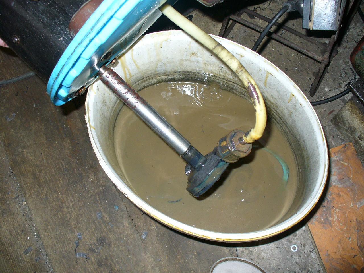

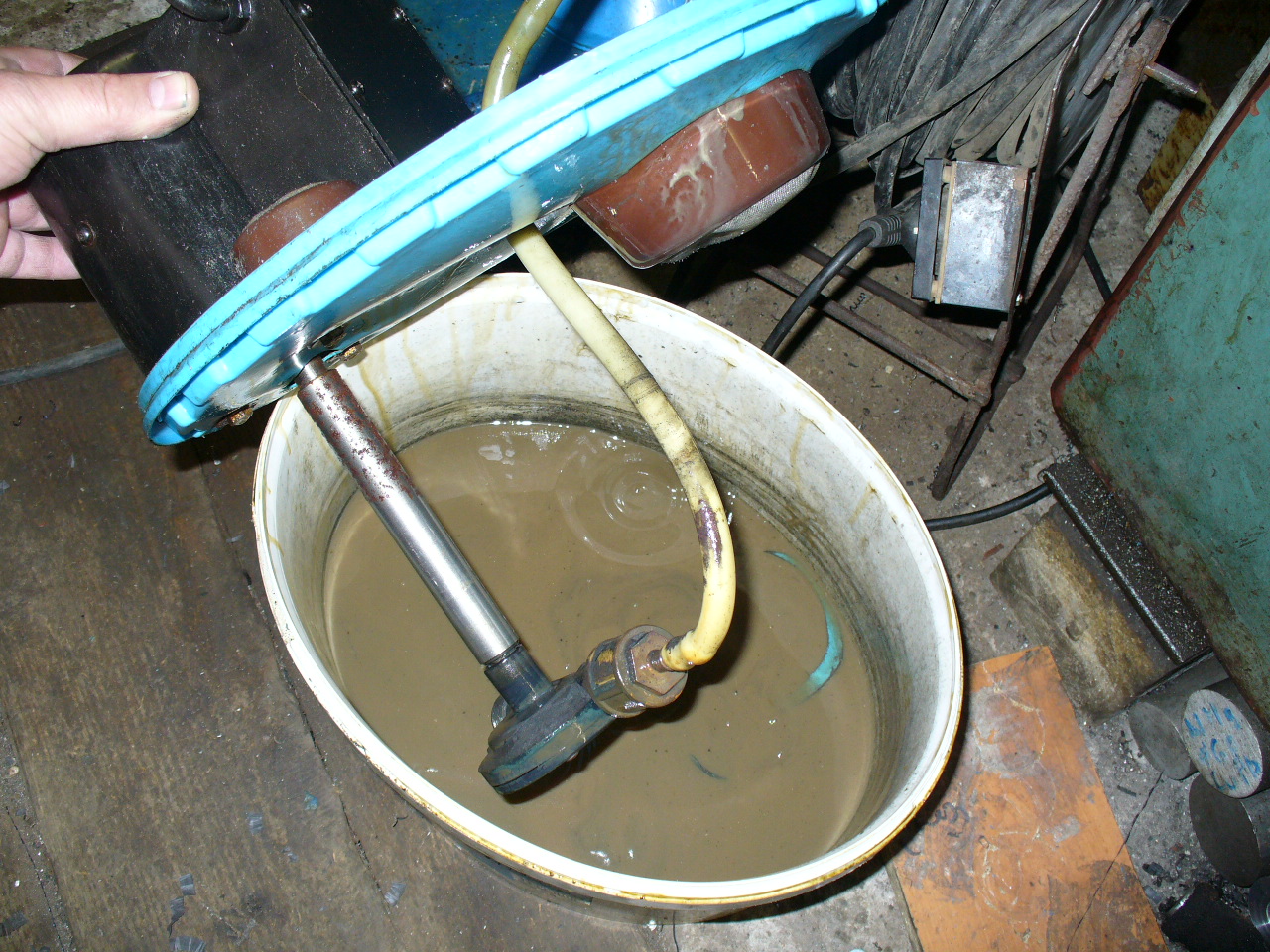

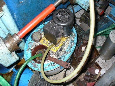

Petr Spáčil
Příspěvky: 3835
7. 9. 2009, 11:01
RaS píše:jaké by jste doporučili chlazení pro CNC frézku, užití hlavně ocel/dural?
dost jse přečetl, dost názorů slyšel ale vždy to byli nějak zkreslené údaje a nevím co si vybrat.. moje zkušenost je z klasické frézky poléváním emulzí.. nicméně údajně je lepší chlazení mlhou nebo vzduchem co vy na to? Někde se dá dočíst že mlha je lepší pouze za určitých podmínek se speciálními rychlořeznými plátky atd..
nějáke shrnutí výhody nevýhody?
jsem ve fázi že musím udělat nějákou vanu pokud budu standartně polévat emulzí a nebo se na to vykašlat a udělat něco jiného?
případně nějáké doporučení na výrobce různých chlazení..?
upozorňuju že mě nejde o extra drahá profi řešení vnitřním chlazením vřetenem a nástrojem atd.. prostě něco rozumně použitelného za rozumné peníze k střední frézce..
děkuji za názor
Zbytečný špekulovat......chlazení j vždy OK :wink: Pokud chceš něco levného do 300kč tak tady máš tip ode mne +fotky :lol:
nádoba :kýbl od primalexu 15kg,motor-nějaký šit 200w,čerpadlo na vrtačku spojený hřídelí která je vytočená na soustruhu podle průměru dříku čerpadýlka a průměru hřídele motoru.Dole to není nijak zajištěné proti otáčení toho čerpadla,drží to jenom ta hadička
filtrování přes kuchyňský cedník co je drobnější tak jde zpátky,čerpadlo si s tím v poho poradí
a teď to nejdůležitější:valí to asi tři roky na odvalovce a běžně to je puštěné 8hod. v kuse ,saje i olej ,tlačí to tak 60l/min. na dvě hadice 6mm docela silný proud
....to čerpadýlko stálo 200kč
emulze je zasraná od litiny :lol: :lol:
Josef
Příspěvky: 5682
8. 9. 2009, 5:58
Ty používáš emulzi na odvalovce? Ozubáři chladívají zpravidla řezným olejem.
Příspěvky: 3835
8. 9. 2009, 6:44
:lol: \dyk píšu že to saje i olej :lol:
ty kýble jsou stejné,jenom předělám dekl a jedu olej :lol:
taky to má ucho tak si to přenesu kam chci :wink: používám to ještě na vrtačku
