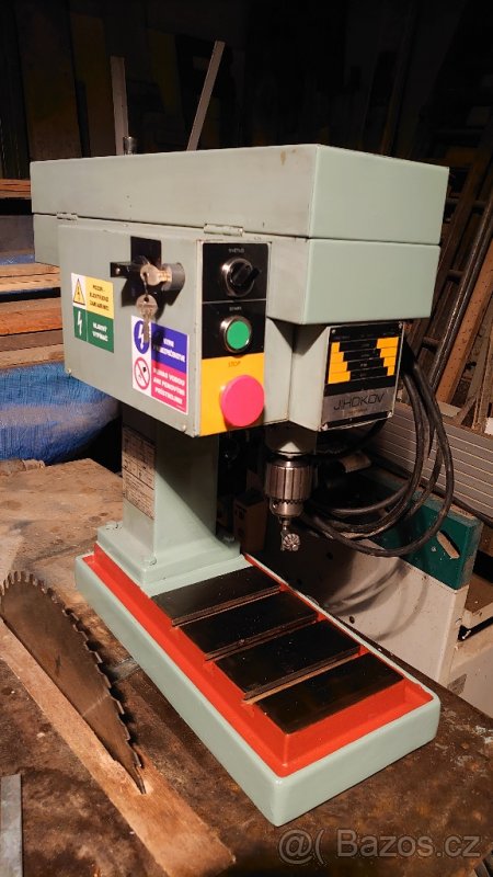

Ahoj, nemel by nekdo schema elektrickeho zapojeni vrtacky Jihokov Hustopece SVA 13?
Jde mi hlavne o stop a start tlacitko + osvetleni. Diky moc !
Do prilohy davam obrazek z internetu pro predstavu. Ps. zamykani nepotrebuji :-)
salus
Příspěvky: 1529
Registrován: 1. 9. 2013, 1:30
Bydliště: Chrudimsko
28. 11. 2019, 2:51
Origo schéma sice nemám, ale nebude to nic složitého. Ručně ovládaný hlavní vypínač, a pak už jen stykač tlačítko start a tlačítko stop. Otočný ovladač pro osvětlení. Jestli je ve stroji trafo, to fakt nevím, takže ovládací napětí stykače a napětí osvětlení je otázkou. Možná by tam mohla být ještě DC brzda, ale to už je jen věštění z křišálové koule. Proč nedáš fotky rozvaděče konkrétního stroje?

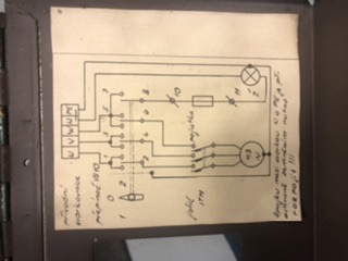

east
Příspěvky: 108
Registrován: 31. 7. 2017, 12:06
28. 11. 2019, 7:17
Ahoj, tedka to mam takto:
