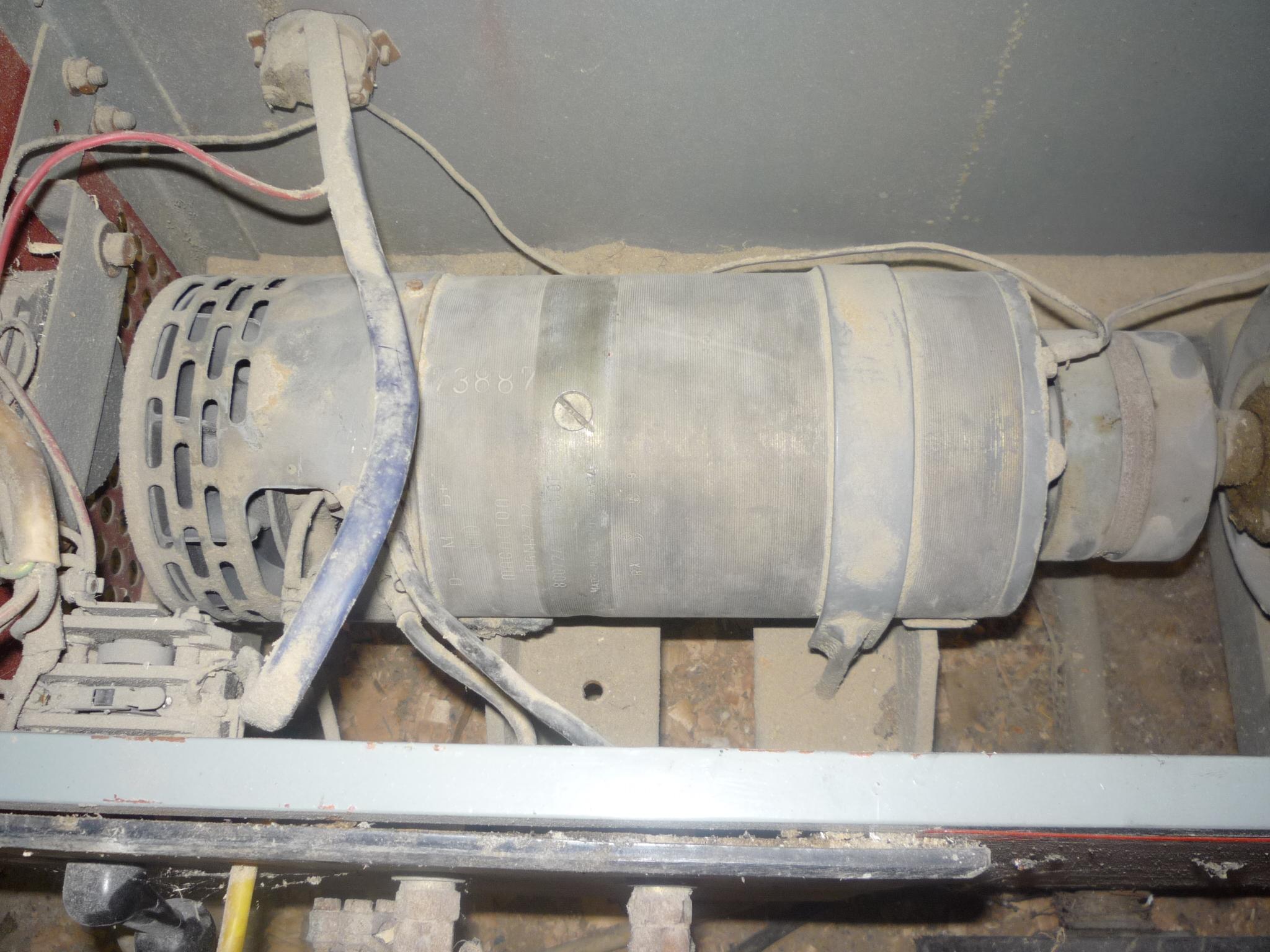

Neco mam, a jak psal kolega vyse je to z autobusu nebo tanku, otazka je jak moc velky zajem mas. Ono to totiz obcas pracuje.

potřebuju si udělat brzdu na zatěžování el. motoru do 40 KW, a současně pokud by to bylo dost výkoné používat to se spal. motorem jako agregát na 40 KW, otázka je co za napětí z toho leze, jaký to má výkon a samozřejmě cena :-) . Nechci to dojebat a tak i kdyby to někdo bych ochotný dlohodobě zapůjčit ( riziko poškození tu ale je tak bych raději byl pro koupi, přeci jen vše se může vysrat a nechci být za debila)

"Alternator z taku" to bude predpokladam z nejakeho noveho stare mali dynama. Tiež si myslim že viac ako 4KW mať nebude .

Předpokládám že v tanku neměli dynama protože tam je napětí závislé na otáčkách a to by se jim asi moc nehodily, měl by tam být startét generátor s cizím buzením pomocí kterého budu regulovat zátěž, nerad bych reguloval zátěž na výkonové části páč tam potečou hodnotné proudy. To by bylo jednoudší vzít stejný motor jaký budu zatěžovat a zátěž udělat z něj ale regulovat 400-800A je trošku problém :-)

Originál T72 má dynamo jak ze starého náklaďáčku, odhaduju tak 2 kW maximálně. Věž a kanón jsou honěné hydraulikou, takže tam nebylo potřeba tolik elektriky. Ale je to první co se vyměňuje, modernizované T72 mají alternátor + hydrogenerátor s nezávislým motorem.

Tych 800A je pri 24v alternatore len 19,2kw takže toho prudu potečie viac :D

já počítám napětí 48 V a těch 40 KW jako strop, běžně budu měrit 20-30 KW

48V to ano ale autobus a nakladak maju len 24-28V alternator

tak se použijí 2, nebo se změní buzení

Oznaceni DGM8712 800/24. Lip vyfotit to fakt neslo.

Nie je to dynamo? Lebo ak ano tak stoho polezie len jednosmerne napätie

Radek-B píše:Oznaceni DGM8712 800/24. Lip vyfotit to fakt neslo.
RADEK
mam doma dynamo co vyzera takmer takto isto. mame to pouzite na zvaracke(nie je na predaj). tusim je na vystupe okolo 50V(nepamatam si presnu hodnotu) a najmensie pouzitelne elektrody su 3.15, mozno z toho ide odvodit +- aky prud to dava. mensie elektrody hned spali, neda sa s nimi robit. pohana to 4.4 kW motor a ked sa s tym zvara, ten motor place. inak tiez mi bolo povedane ze to je z nejakeho obrneneho transportera.
