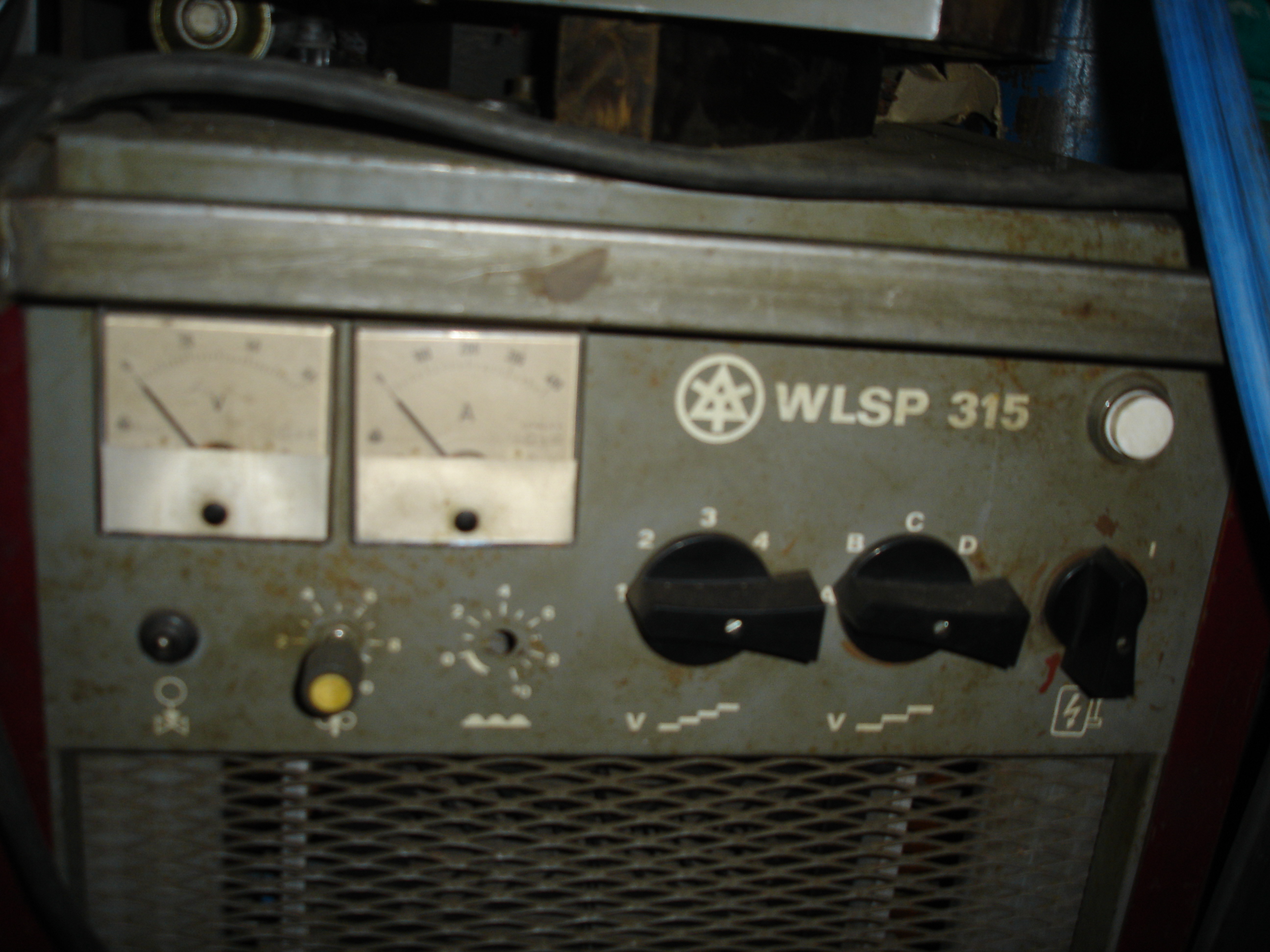

Prosím, nemáte někdo schema nějaké novější verze?
v.č. asi 3500 a výš, +- 80 leta
schemata co mám jsou z r. 1974 a neodpovídá to úplně stroji co mám
díky

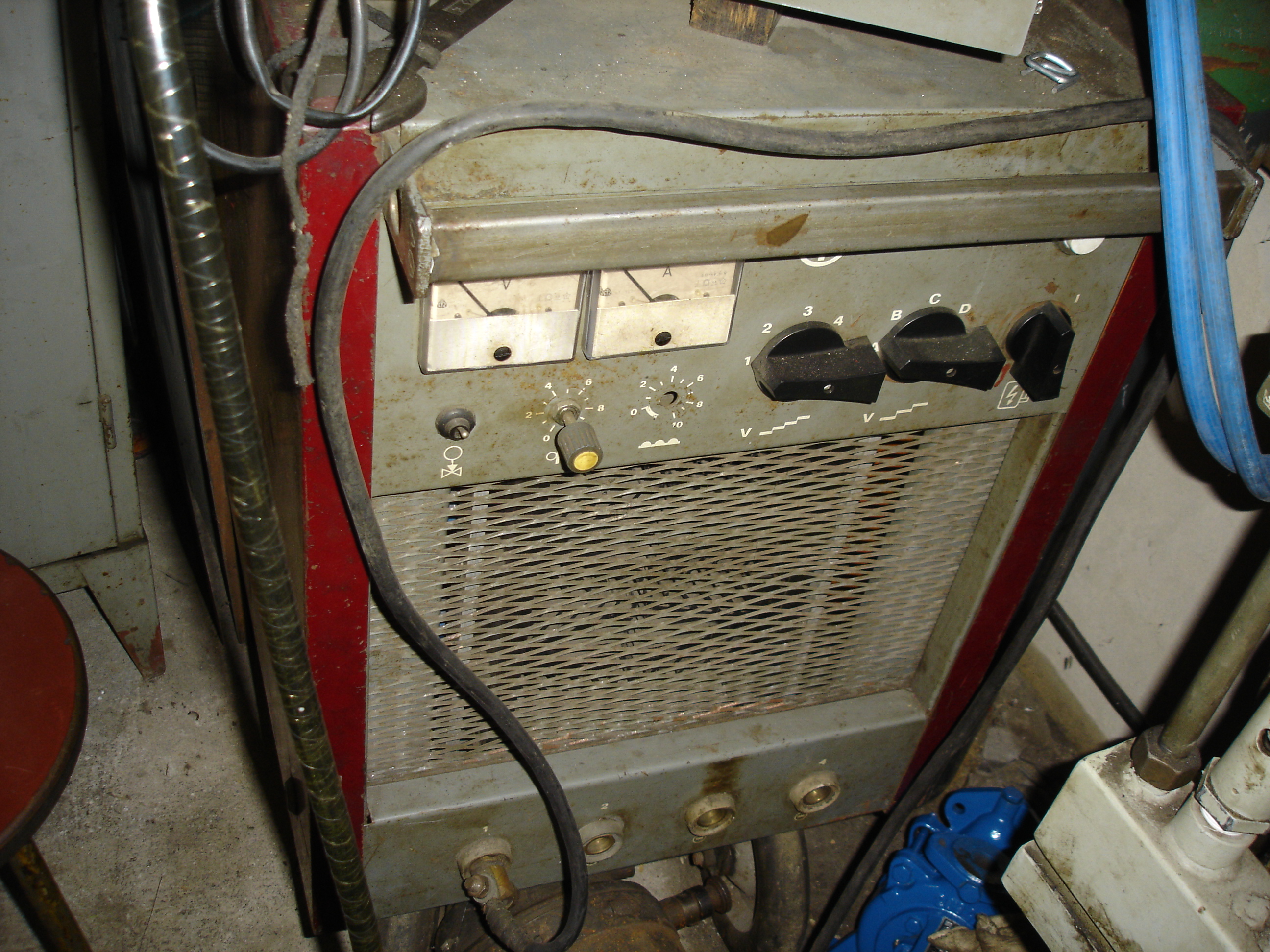

nicméně opraveno - občas, tak jednou za 20-50 sepnutí hořáku po uvolnění tlačítka nevypnula plyn a trafo, jen zastavila posuv
lezl jsem po plošňáku a našel jsem načatý KTY207/400, který spíná stykač napájení trafa
chová se v jedné polaritě jako spínač a v druhé polaritě je proražený, stykač občas neodpadl, je napájen asi 50V (štítkových 42V), při rozepnutém triaku na něm bylo asi 25V (měřeno laciným multimetrem na AC rozsahu)
oprava za jeden šuplíkový triak a dvě hodiny práce
