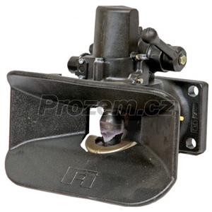

Zdravím všechny. Potřeboval bych poradit z jaké oceli mám vyrobit svořeň do automatického závěsu ( na tahání přívěsu). Budu vyrábět jen jeden kus tak na ceně materiálu nezáleží. Nejradši bych to vyráběl z něčeho co je už tepelně zušlechtěné. Ten původní svořeň jsem nechal změřit a má tvrdost 20 rockwellů. Děkuji za odpovědi.

netuším co je to svořeň
ale běžně se prodává 15142QT, ta je zušlechtěna tak asi na 1200Mpa (+- 35HRC), dá se ještě dobře obrábět

Svořeň je ten čep uprostřed té tlamy. Děkuji za odpověď.

testone píše: 2. 12. 2019, 9:20 netuším co je to svořeň
= čep závěsu :) třeba:

ale ta 15142QT platí

Taky bych s doporučeným materiálem (15 142) do toho nešel.Pořád mě tam vadí vrubová houževnatost.

Ja som takuto srandu vyrabal, tiez z 15142-ky ale islo o aplikaciu mimo cestnej premavky a 20tka cap taha asi 1300kg...
Ten origo cap ale tiez nieje ani kaleny ani nitridovany takze zrejme tiez nieco velmi podobne

pokud to budeš dělat, tak všechny přechody s radiusem, abys na čepu nevytvářel vruby. Jinak tenhle závěs pro zetor jsem neměl rád, byl nespolehlivý. Nakonec jsem ho očesal a udělal normální svorník. Na něm mám navařenou víc jak půlmetrovou 10mm kulatinu, abych byl schopen obsluhovat závěs při připojování a odpojování z kabiny. Zajišťuji ho pružnou sponou zespodu. Od té doby pokoj. Jinak i originál materiál bude nejspíše ta 15142 určitě zušlechtěná. Pokud by to bylo vyráběno před převratem, tak 15230

jinak těch 20 HRC odpovídá pevnosti v tahu cca 800 MPa
