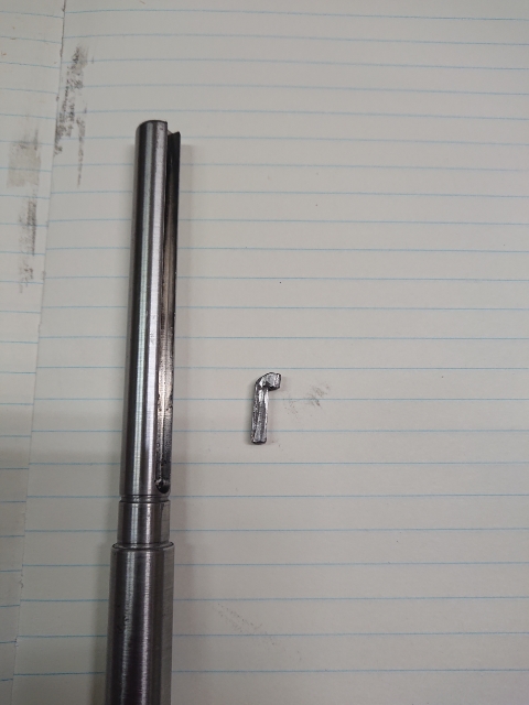

Zohnal som novú hriadeľ piňoly, (stará hádzala, v hornej úvrati sa zadŕhala... ) keď som vytiahol piňolu vypadol mi s náhonu drážkový kolík ohnutý do L. Má to tak byť? A samozrejme potrebujem vyrobiť nový, hriadeľ má drážku 5mm (starý 4..) Môžem použiť klasickú pásovinu tr. 10-11 alebo niečo pevnejšie 11500? Ďakujem vopred
prodává se "klínkovina", tj. za studena tažený profil 5x5, 6x6mm atd
je to z 12050 (C45)
je to z 12050 (C45)

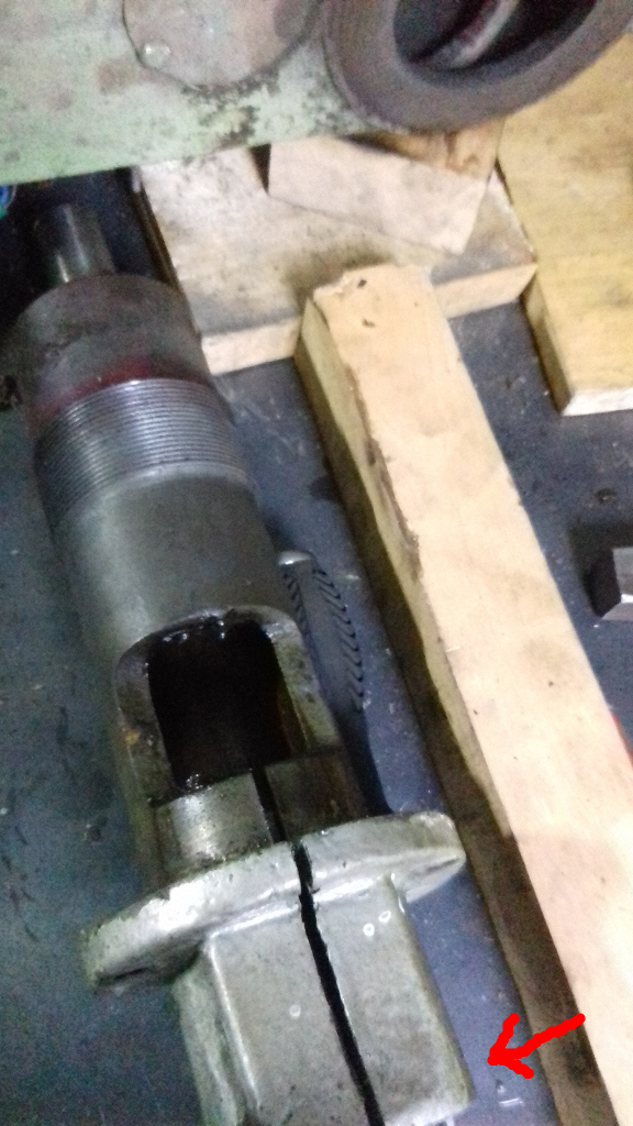

Pri vysunuti pinoly na max hodnotu ma jemnu radialnu volu, pocitovo pri tlaku na stranu ju tam citit maly pohyb . Da sa to nejako elimninovat, vymane lozisk resp utiahnutim alebo je to uz vylagrovane a uz sa stym neda nic.

Jestli má V13 stejně řešenou pinolu jako V16, tak pouzdro ve kterém jezdí pinola nahoru dolu je rozříznuté a je tam šroub, kterým se dá nastavit sevření, viz. šipka na obrázku. Takže bych ten šroub zkusil utáhnout, ale s rozumem, aby pinola ještě jezdila dostatečně volně.

Ak je tá pinola vybehaná, po dotiahnutí bude na niektorých miestach drhnúť (na začiatku je voľná, po vysunutí drhne) . Ak ju nemáš možnosť prebrúsiť na guľato, mne docela pomohol tento garážový postup: rozdelíš si pinolu po dĺžke na povedzme 5 segmentov. Odmeriaš každý z nich mikrometrom a zapíšeš si rozdiely. No a potom upneš pinolu do sústruhu a šmirgľovým pásom obrusuješ segmenty a meriaš, obrusuješ a meriaš. Výsledok po 2 hodinách brúsenia a merania u mňa je bezvadný, pinola chodí hladko v celom rozsahu bez vôle.

Hmm... Mazacie body? To snáď ani nemá. Pri výmene ložísk som to nacpal a namazal vazelínou, natrel hustým olejom pinolu a tým som skončil minimálne na 10 rokov
