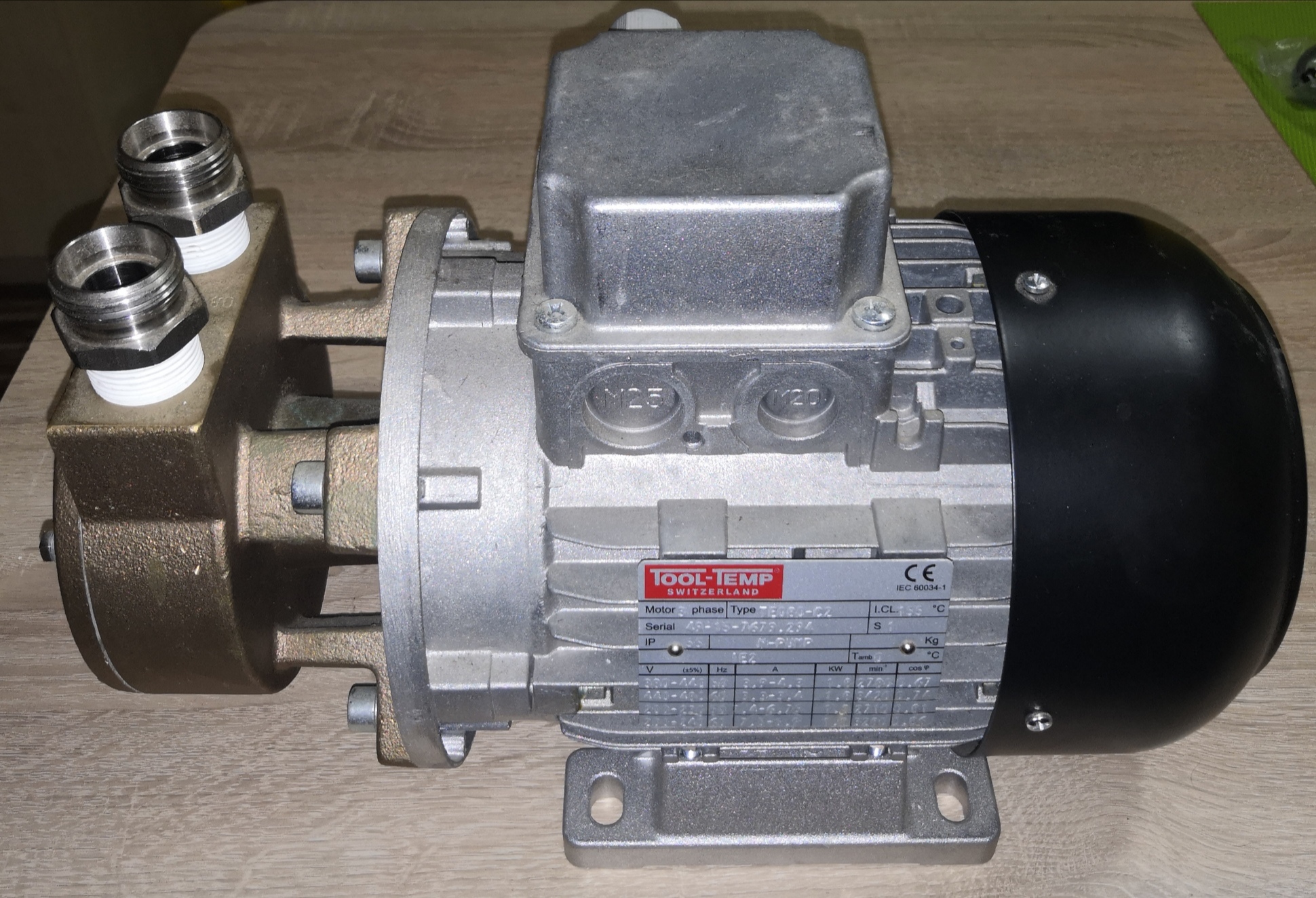

Nové čerpadlo TOOL-TEMP TE080-C2 (N-Pump)
Motor - 1.8kW
Čerpadlo - max. 5 bar, max. 110l/min, 155°C
Cena 1800

krásná pumpička a nikdo ji nechce tak k tomu něco napíšu...je to celobronzové provedení teda ta část co čerpá, hřídel nerez + uhlíkokeramická ucpávka s vitonem.
může to čerpat zakalenou vodu ale špóny ne voda musí být bez mechanických nečistot.
Používá se to v temperačních zařízeních až do teploty vody 150°C voda je v tlakové nádrži proto jaksi nevaří...
čerpadílko je celkem drahé cca 600 eur šlo by použít i na emulzi, ale musela by se zajistit filtrace...jako přídavné čerpadlo ke konvenční mašině pro nástroje s vnitřním chlazením třeba...

nema to na chladenie prilis vysoky tlak a prietok ?
ale pumpicka pekna, hladam kde by som ju vyuzil:)
