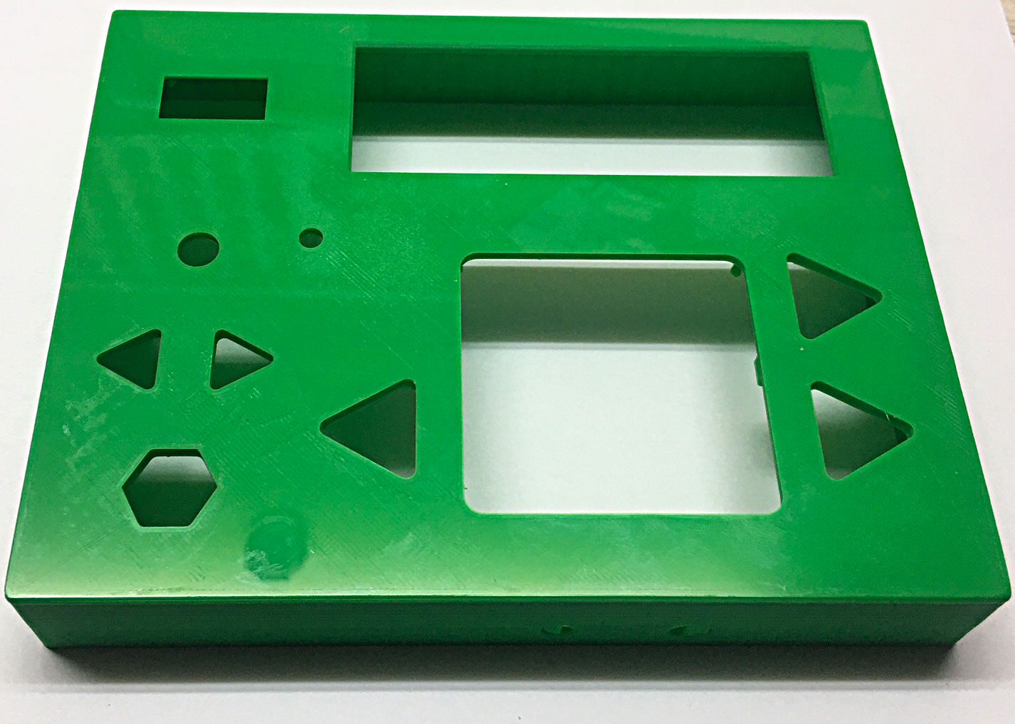

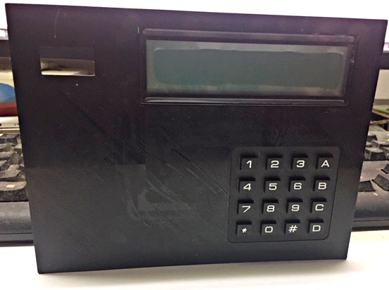

Spousta lidí se tu prezentuje obrázky z CADu, to neumím, ale umím to udělat. :-) Tak tedy odladěná krabička. Původně černé ABS, ale nakonec jsem zvolil PLA, které je tvdší.
ABS - testování rozměrů KEY a LCD
Tohle je "ksicht" bez úprav a laku

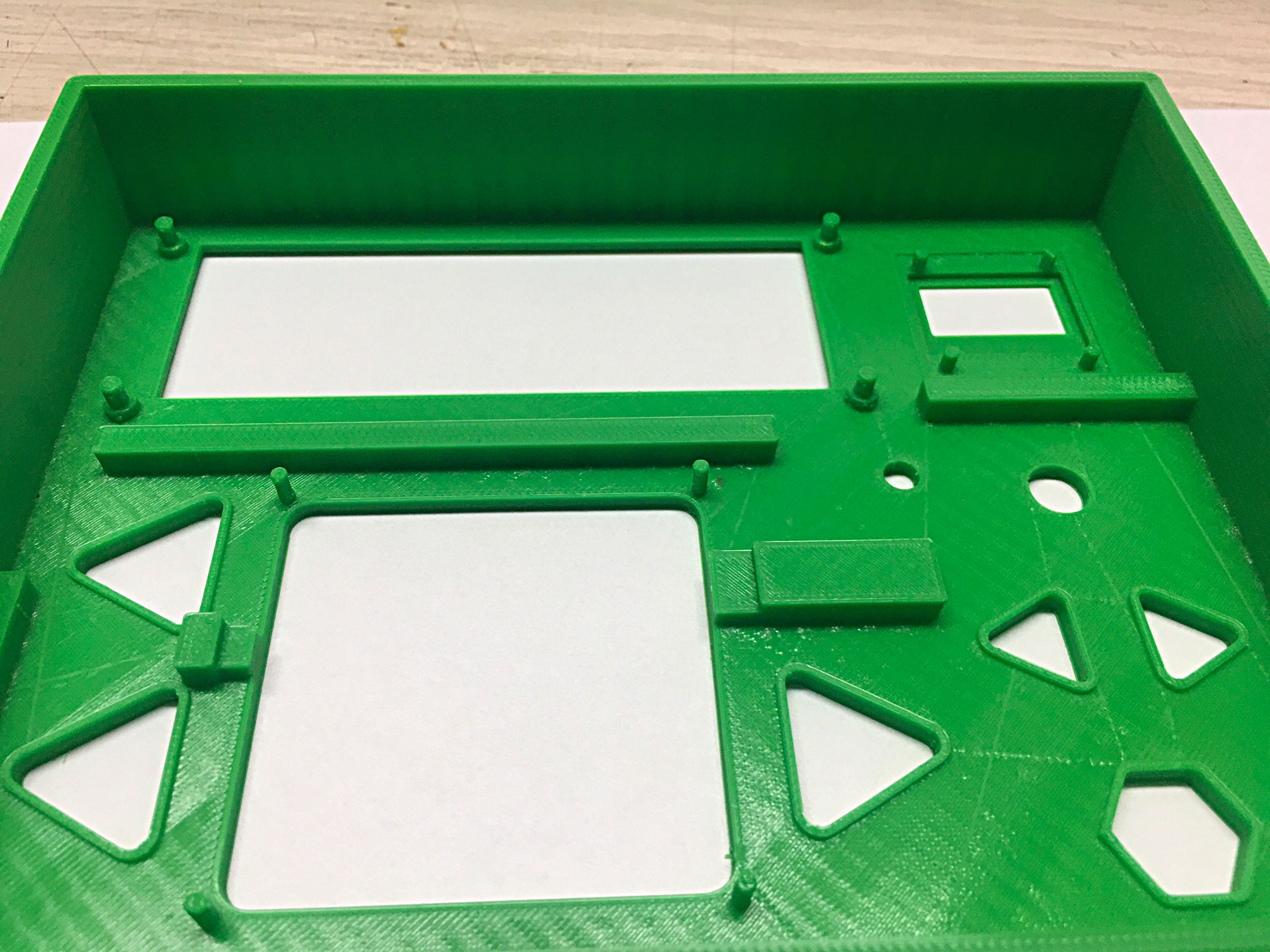

Vnitřek s podpěrama
Vnitřek s podpěrama
Dneska si budu hrát s tlačítkama.
