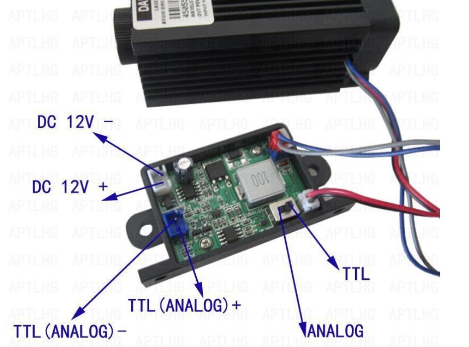

Dory den panove, posim o radu ci pomoc.
Zakupil som na Aliexpresse Laserovu hlavu 5.5W aj s driverom vid foto. Chcel som ju vyskusat, pripojil som ju na novu 12V nabitu bateriu z akuskrutkovaca. 2x mi blikla lucom Blue-purple asi na 2 sekundy a ked som skusil treti krat tak uz sa paprsek nerozvietill.. a uz teda vobec nejde rozvieetit. Vie niekto poradit , kde by mohol byt problem?? Alebo je uz trvalo poskodena??
Je to opravitelne?? alebo to uz mozem vyhodit?? Dakujem vsetkym za radu...

Ach jaj,
ten driver čo si nepoužil je prúdový zdroj pre laserovú diódu. Tá sa nenapája napätím ale prúdom obmedzeným podľa jej výkonu. To že je tam napísané 12V je len napájacie napätie pre ten driver ktorý "vyrobí" potrebný prúd.
Tým, že si pustil 12V priamo na "laser" si ju pravdepodobne odpálil. Modli sa, aby to malo priamo pred laserovou diódou nejakú ochranu, ale skôr si myslím, že nie a že to rieši ten nepoužitý driver.
Čo ťa viedlo k tomu, pripojiť to napriamo?

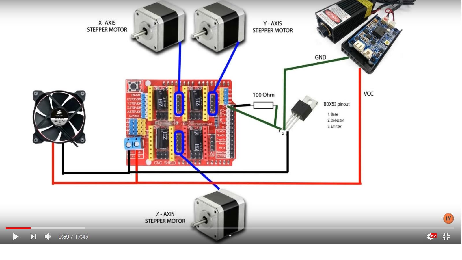

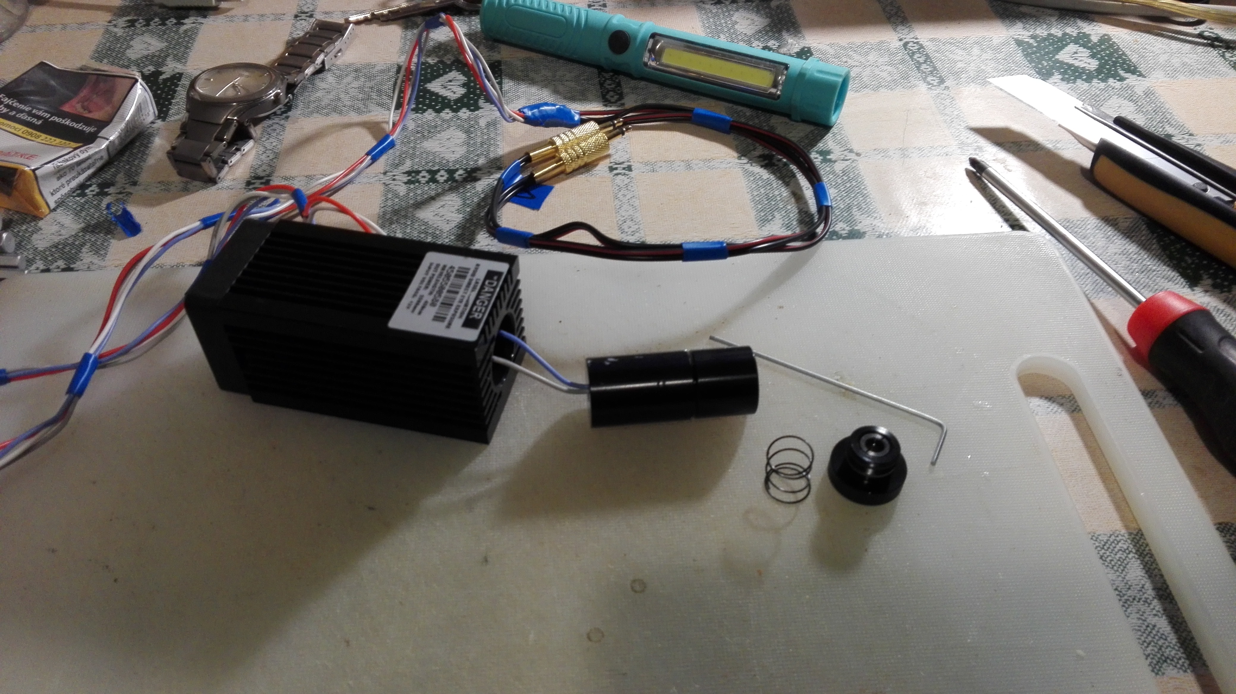

ach jaj.. asi mas pravdu, a clovek si mysli, ze ked radioamaterci od 10 rokov a ma 64 rokov ze uz vie vsetko, prdlajs, cloved sa uci cely zivot aj tak umrie sprosty...No a co ma k tomu viedlo?? Videl som spustu videi kde sa takato laserova hlava, alebo podobna pripajala priamo na 12V bez nejakeho driveru..myslel som ze sa mu nemoze nic stat, chcel som ho len vyskusat ci finguje...Mohol som pouzit driver, ale zase by som to musel driesit cez ten TTL vstup, a to by sa zase skomplikovalo cele skusobne zapojenie...No pekny jezisko za 69Eur je v prdeli...Ale mam otazku, Videl som spusty videi , ked si chceli nastavit luc napriklad do stredu obrobku tak ho musia nejak zapnu, a teda bez riadiacej elektriniky... to mam ako urobit?? priviest na vstup TTL 5V...to znanena privies na ten vstu dalsi kablik na ktory budm pustat 5V pri nastavovani??
No dalej, ci je tam nejaka ochrana?? to neviem, lebo sa k tomu nemozem dostat. Ta dioda je v nejakom hlinikovom valci, a ten hlinikovy valec je nalisovany do toho hlinikoveho hranola-chladica...nevies ci sa to da rozobrat nejak...??

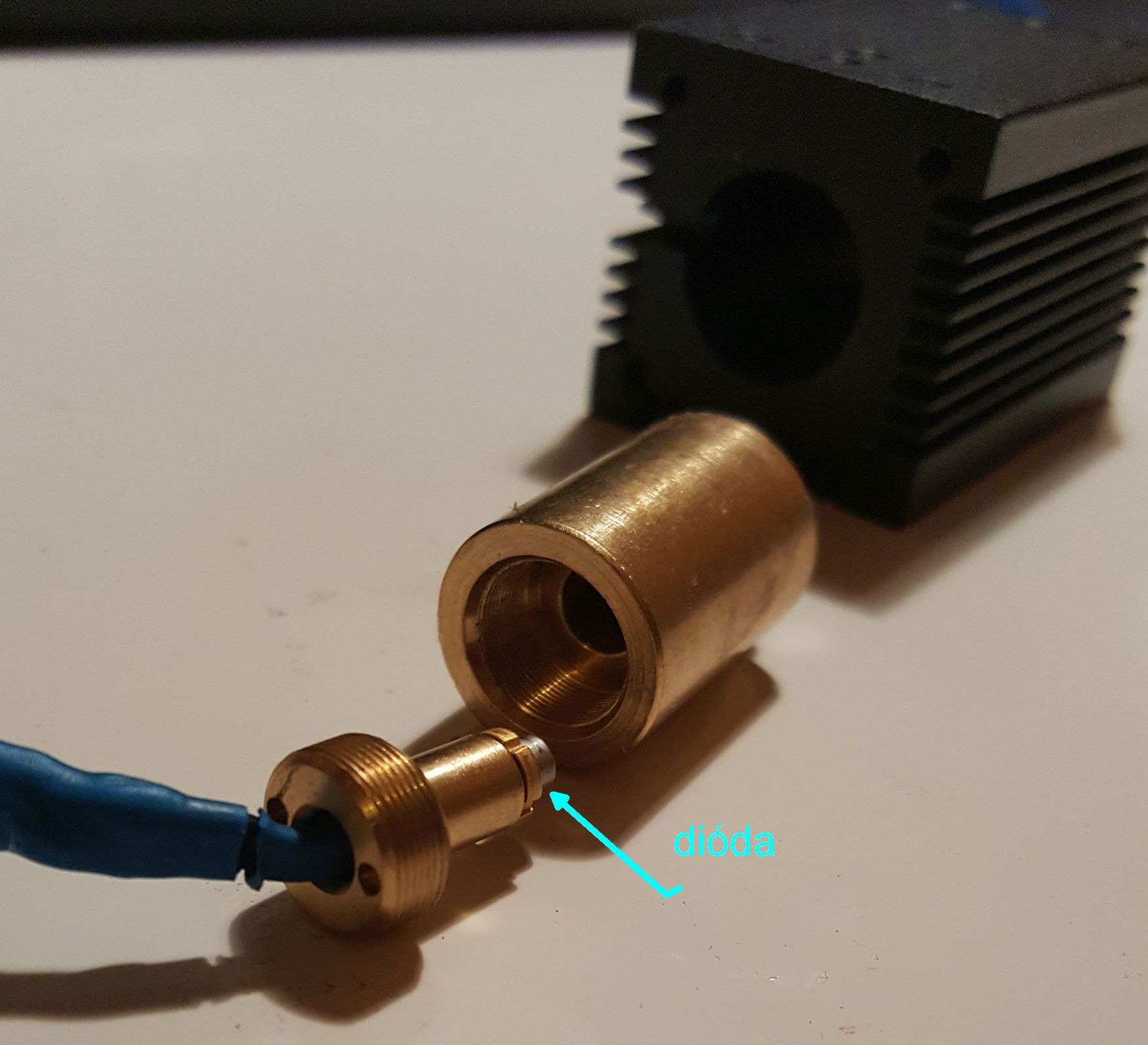

Ahoj. Neverím, že púšťali 12V priamo na diódu, pošli link na také video.
Niektoré moduly mali elektroniku na sebe spolu s ventilátorom, to ťa mohlo pomýliť.
Na mojom 1W module sa tá dióda dá vybrať. Na hranatom chladiči je červík, čo drží ten valec (ja mám asi mosadz) vyberieš ten valec a z neho potom tá dióda ide von. Drží ju taká skrutka. Bacha, je to citlivé na statiku.

ake video nasiel, ked som ja pozre stovky videi.... no podarilo sa mi to rozobrat tak ako vidis na fotke, no k diode sa neviem dostat, vyzera to ze je tam nejak vlepena do toho valca, neviem co dalej s stym...inak som z Pov. Bysstrice

Tak som to rozobral. Takto mám uloženú diódu ja. Dá sa vymeniť.
Ale tvoja dióda to má za sebou. Ochranu si žiaľ vyradil pripojením napriamo. Na tom tvojom obrázku nevidno žiadnu ďalšiu elektroniku.

Tak to je fakt špatné. Protože tenhle laser znám, a vím, že je fakt dobrý, tak mi skoro hrkly slzy.
Laserou diodu jsi prakticky určitě oddělal. Na ní je při provozu tak něco kolem 4-4.5V, adaptivně omezeno tím driverem. To je taky jediná funkce, proč tam vůbec je.
Blbé je, že většinu ceny laseru dělá právě ta dioda. Takže oprava by bohužel asi ekonomicky nedávala moc smysl. Ale přesto za dotaz na prodejce to asi stojí.

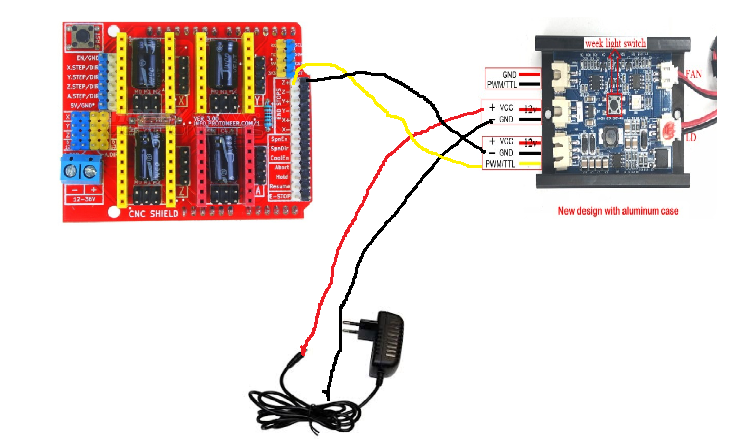

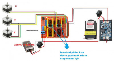

Ahoj Mex... no bohuzial uz sa stalo...hovori sa "neznalost zakona neomlouva"...Ale mal by som na teba este par otazok, prosim keby si mi vedel poradi, lebo mam v tom chaos trosku... Nikde som sa nedocital aka vzdialenost laserovej hlavy (cocka laseru) ma byt od obrobku a od coho to zavisi?? alebo ako sa vypocita?? Dalej ten udaj napr. 450nm je co za udaj?? ja myslim ze to je nejaka vlnova dlzka a naco ten udaj sluzi??... Dalej tie lasery su riadene vecsinou bud PWM , alebo TTL, viem co je PWM (spustu modulov PWM som postavil) aj TTL, ale neviem co je na riadcom vystupe Arduina Una+CNC shield, riadeneho frmvarom GRBL Laser?? Nikde som sa to nedozvedel...Posielam obrazok tak ako to planujem ja zapojit...Elektorinku, cize Arduino Uno+CNC shield+Firmvare GRBL Laser + DRV8825 uz mam hotovu...
Dakujem...

andy555 píše: 13. 12. 2019, 9:26 ale neviem co je na riadcom vystupe Arduina Una+CNC shield, riadeneho frmvarom GRBL Laser?? Nikde som sa to nedozvedel...
https://github.com/gnea/grbl/wiki/Grbl-v1.1-Laser-Mode - zapoj na D11 normální LEDku (přes odpor :twisted:) a hraj si.

Tak postupně:
Vzdálenost výstupní čočky laseru od obrobku vlastně znamená, jakou máš ohniskovou vzdálenost. Tj. na jakou ohniskovou vzdálenost tu proměnnou optiku našteluješ.

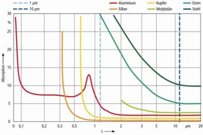

450 nebo 445nm je vlnová délka laseru. Tedy říká nám to, že je to modrý laser. Plyne z toho to, jak na danou vlnovou délku budou reagovat různé materiály (jakou mají pohltivost záření dané barvy). Viz obrázek dole.
Taky z toho plyne, že záření je v oblasti, které je pro nás viditelné (na rozdíl třeba od CO2 laserů, jejich paprsek nevidíme). A plyne z toho i drobné pozitivum, že na modrou barvu dobře reagují zorničky a stahují se, a že na tuto barvu funguje mrkací reflex. Jistě není dobré to v praxi skoušet, ale i tak je dobré, že to funguje jako poslední zóna obrany.
Laser (resp. jeho driver) se řídí PWM signálem. Tak, jak to máš zapojené je to OK. Jen bych si to zapojil do toho horního konektoru, kde je jen PWM. Pak se nestane, že omylem brnkneš o vedlejší pin, kde bude 12V. Ten 3-pinový konektor je tam nachystaný na to, kdybys jedním kabelem vedl jak PWM, tak silové napájení 12V.
To, že se to skutečně zapojuje jakoby koncák osy Z plyne z historie. Dřív to bylo v GRBL tak, že PWM výstup tam nebyl a na tomto pinu byl koncák Z. Pak přišel pořadavek na PWM řízení otáček vřetene nebo třeba laseru (ten se zde řídí jako otáčky vřetene), a tak muselo dojít ke změně. To PWM je totiž na GRBL realizováno HW čítačem, a výstup toho čítače je bohužel zrovna na pinu, který dřív byl přiřazen pro ten koncák. Tak se koncák posunul jinam. Ale tyhle shieldy jsou dělané a popsané podle té původní definice, tak proto se vřeteno/laser zapojuje takhle.
