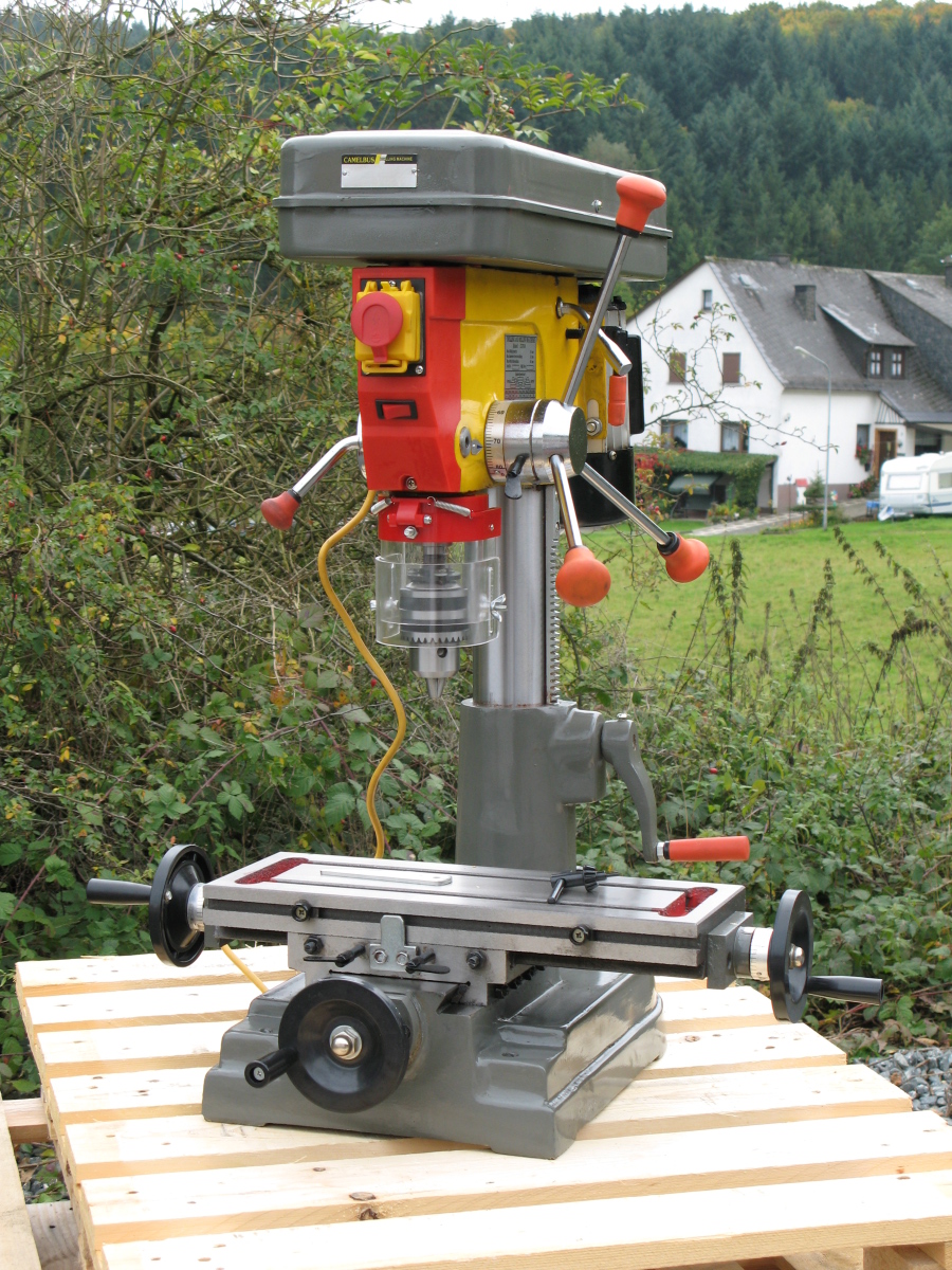

Ahoj, zná někdo tuto frézku, je za slušnou cenu, do 10 000. Je jasné. že to nebude žádný technický zázrak, ale něco by zvládnout mohla, za ty peníze, díky za názor. Nemo.

to je spis vrtacka nez frezka

A jaká je asi kvalita Robokope, Ty se v tom vyznáš. Je to asi jako Proma FP-16K. N.

myslim ze je to vpodstate to same spis horsi

To není frézky, ale vrtačka s křížovým stolem.

tohle jsem kdysi dostal zadarmo a zadarmo je to drahe.. frezovat to sice nejak umi ale zapomen na nejakou presnost co se tyka osy Z, vreteno je vrtackove ulozene v loziskach a loziska jsou zachyceny segrovkou.. uz original to vakla tak 3desetiny nahoru dolu (na vrtani to nevadi tam se vule vymezi ale na frezovani nepouzitelne.. casem se me ta segrovka vymackla z drazky a vypochodovala a cele vreteno vypadlo po nandani uz byla drazka vymleta a vypadalo to pri frezovani cim dal casteji.. prvni uprava byla nova drazka a jina segrovka coz odstranilo problem kratkodobe, pote nasledovala vyroba noveho vretena coz ten "stroj" cenove podstatne navysilo.. pak uz to nemelo vuli v ose Z.. ale frezka dal nema zadne odmerovani Zove osy (pokud opomenu milimetrovou stupnici na tom tocidle) a cele je to pouzitelne spis jen jako vrtacka s nejakym krizovym stolem.. rovnez uchycovani frez je tam vyreseno sroubem dost nestastne, utazeny sroub se povoli ale nezajede do vretena a pri vypaceni morse kuzelu se pusobi silou mezi nastroj a prave ten upinaci sroub takze hodne rychle dojde k omackani zavitu na konci no proste skoda penez..

Naprostý souhlas se vším, co zde zaznělo. Jako souřadnicová vrtačka to může být docela použitelné, ale také docela drahé. Podobný křížový stůl se dá koupit do 5000, a stojanová vrtačka této kvality v OBI tak za 1500.
Frézka musí mít na vřeteni kuželíková ložiska, nebo aspoň ložiska s kosoúhlým stykem, což zde není. Taky kulatý sloup je pro frézování nevhodný - kromě nízké tuhosti je problém v tom, že jakmile popojedete vřeteníkem, jste mimo osu. Tohle je vlastně problém i při vrtání, zvlášť když předvrtáváte.

No vrtačka za 1500 vypadá trochu jinak, ale zbytek bude asi pravda.
Má to být hlavně vrtačka a občas něco přefréznout. Přesnost stačí do
0.2 mm. Přesné díly mám již hotové. Při předvrtávání znovu suportem vystředit. N.

VYHOZENÝ PRACHY!!!!!!!!!!!!!!!!
hledej na netu po bazarech, na aukru.....určitě najdeš něco co bude opravdu fungovat a cena se od 10k moc neodchýlí!!!

Tak mě ty vyhozený prachy přišly domů, je to samo šmejd, stůl zatím jezdí ve dvou stovkách, je broušený, ale nevím jak dlouho to vydrží. Snad do té doby, než dodělám opravdovou mašinu. Tak půl roku.
Nevíte někdo, jak se rozebírá to vřeteno?
Díky za radu.N.

sundas ten bocni kryt kde je pruzina vretena, vyndas tu pruzinu, potom vndas kliku je zajistena zespoda cervikem a potom uz vreteno vypadne..

Díky.Ta pružina je nějak pohromadě? Doufám že nevystřelí.

ta pruzina je tam stocena, pokud ji jen vyrves tak samozrejme vystreli.. pak je docela opruz ji tam dat zpatky.. doporucuju vzit treba 8ku sroub v nem nariznout pilkou drazku nasadit to tam a stacet to klicem... kdyz jsem to stacel v klestich tak jsem vzdycky dostal pres prsty..tim klicem se sroubem je to asi za 10s.. skoda jen ze jsem si to vyrobil asi az po patym rozebrani a predtim jsem se s tim vztekal.. pritom je to za minutku hotovy..

Já sem na to šel jinak. Nasadil sem to tam, a pak celou tou "krabičkou" s pružinou prostě otáčel.
Ne, že bych teda měl tuhle frézku, ale mam takřtka stejnou stojanovku, akorát bez kříž. stolu. Taky se zeptám - jak z vřetene vyrazit Morsekužel ? Nemá unašeč a tudíž vřeteno nemá díru na klín. Vyndat to sice nepotřebuju, ale jenom by mě to zajímalo. Ze shora to nejde, protože je tam čtyřhran, kterej pohání řemenice.
