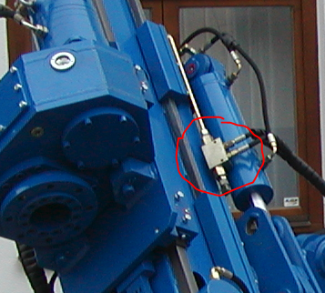

Je to správne, alebo sa to dá zjednodušiť? Na foto je okruh pre jeden válec hydr. nakladača. Ak sa použije ventil s riadeným otváraním je potrebný aj jednosmerný ventil s nastaviteľným prietokom? Alebo opačne.

Nie som veľký špecialista, ale vyzerá to byť jednoduché a funkčné. Teda za predpokladu, že tie stredné prvky s vývodmi ABX sú hydraulické zámky.
Ten zámok sa montuje priamo na piest a býva dvojitý. Je to vlastne len jedna kocka, tj tam moc nezjednodušíš.
Zameral by som sa na prietokové skrutky (holendre) na pripojenie tej kocky na piest. Ak ich zoženieš priamo s regulácoiu, tak máš vyhrané.
niekedy sa dáva to vrchné šketenie aj do vývodov na rozvádzač.

Zámek OK, škrcení potřeba nejspíše nebude, funkci zajistí zámek a vhodný ovládací proporcionální ventil.
Ten by měl mít v klidové poloze vše do odpadu, jinak hrozí klidové otevírání zámků a propad válce.

Hydraulický zámok sa bez škrtiaceho ventilu pri veľkej záťaži rozmanitá. To mãm vyskúšané prvom nakladači. Ten riadený ventil bi mal biť niečo iné? :?:

Mylan píše: 19. 12. 2019, 9:35 Hydraulický zámok sa bez škrtiaceho ventilu pri veľkej záťaži rozmanitá. To mãm vyskúšané prvom nakladači. Ten riadený ventil bi mal biť niečo iné? :?:
Záleží na mnoha podmínkách, my jsme škrcení na válcích moc nepoužívaly, zastal to ventil - jen to byly určitě jiné aplikace.
U řízení jde o to, že pokud prudce zavřu ventil, může mě zpětný tlak otevřít zámek a píst propadne (teoreticky může jet dolů pořád).
Větev za zámkem musí být v klidové poloze bez tlaku - takže do odpadu.

Pokud jsem opravoval hydrauliku tak zpětný ventilek se dává přímo na pístnici pouze pro směr nahoru. Je to pojistka aby v případě prasknutí hadice rameno nespadlo.

Zámok užamkne válec , je to v podstate spätný ventil ktorý otvára protitlak.
Cjuz- ak je válec zaťažený a neobmedzíš pretok tak spadne jak kameň.

Ano, jenže to omezení může zastat rovnou ovládací ventil, pokud je ovládaný proporcionálně.
Taky je dobré mezi zámkem a válcem nemít hadice, pokud by se poškodily funkce zámku je pryč.
Pokud je to stav ovládacího ventilu 1-0-2 tak musím škrtit.
Zámky se taky často nedávají u malých nakladačů, tam je naopak ovládací ventil úplně uzavřený a plní funkci "zámku", je tam ale škrtící ventil.
Z toho vyplývá i použití, nesmíte odejít od stroje a nechat lžíci naloženou a zvednutou.
Což znamená že když se vrátíme k dotazu, je možné vyhodit zámek a ovládání nechat jak je.
U kritických aplikací se zase na stranu válce dává akumulátor který doplní případné úniky a zajistí sílu válce v klidovém stavu.
Variant je mnoho.

Pánové,toto jsou schémata stacionární hydrauliky.Mobilní má úplně jiná schémata-tam se používá v klidové poloze obtok aby nedocházelo ke zbytečnému ohřevu oleje a ztrátám výkonu.
