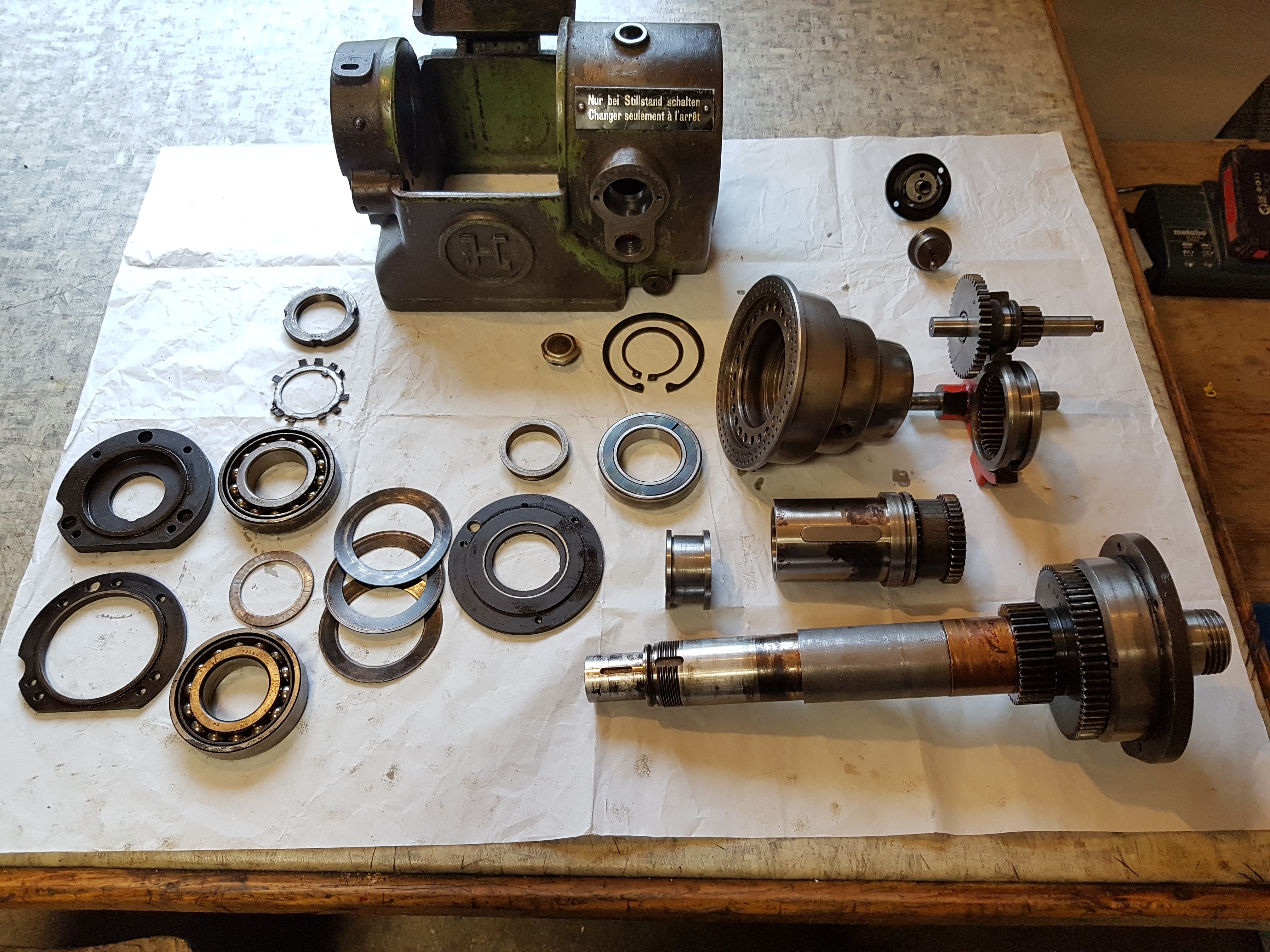

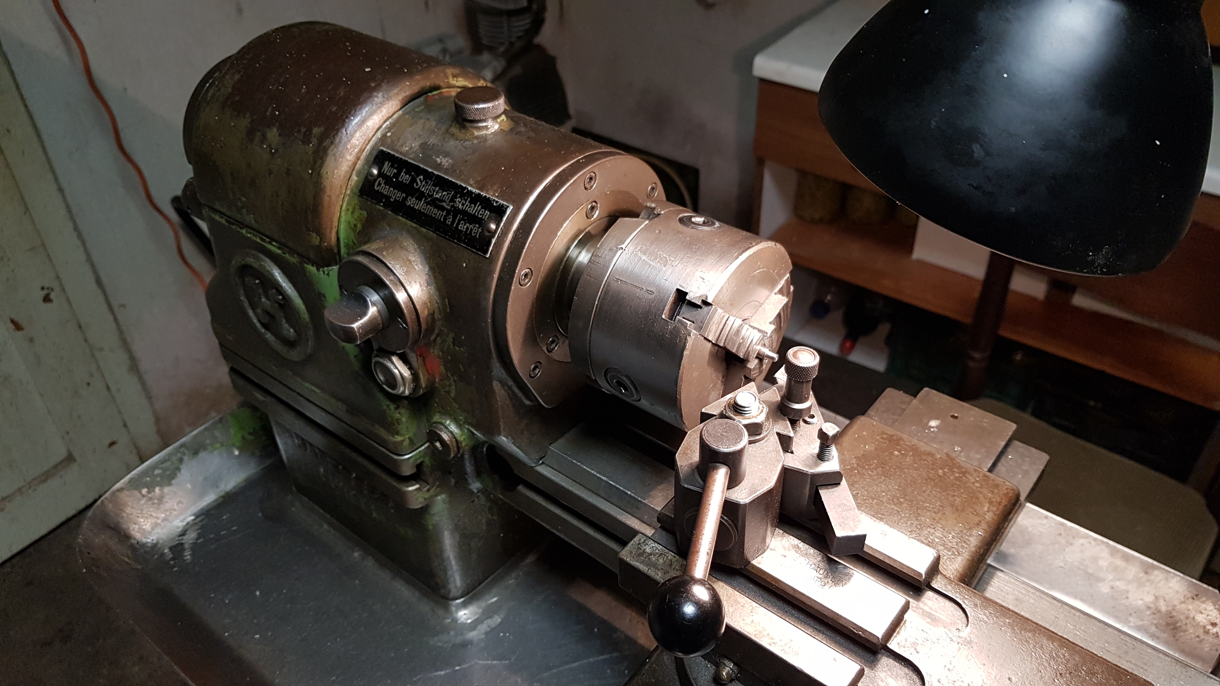

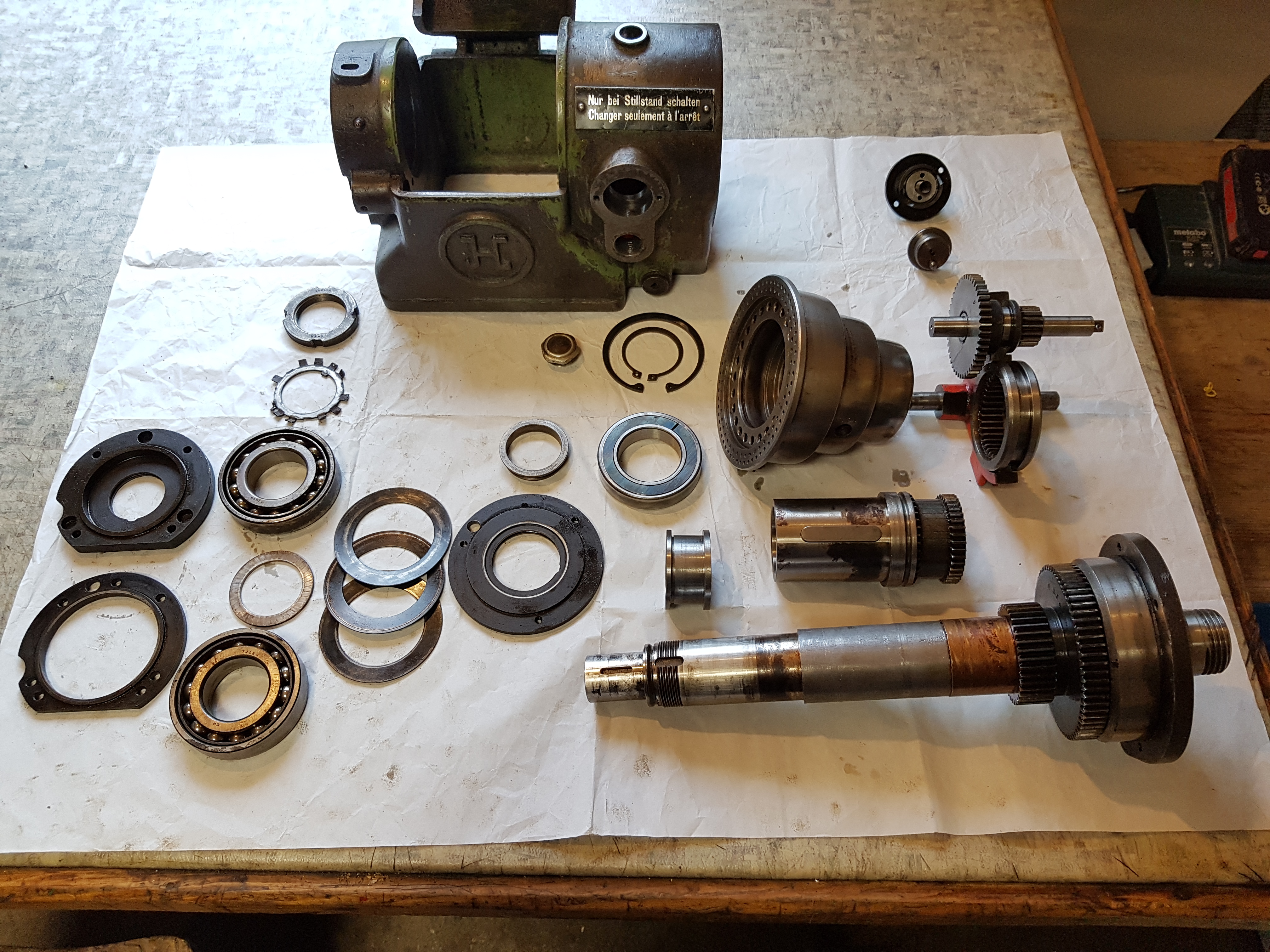

nevím přesně, co jsem koupil, je to takový mix. Habegger byla nebo možná stále je švýcarská firma, která vyráběla soustruhy alá Schaublin, toto je v podstatě kopie Schaublin 102, díly jsou vzájemně kompatibilní, kličkový support a většina mých kleštin je přímo Schaublin. Vřeteno (100 013 v katalogu 1970) má reduktor 1:5, vývrt 20mm, podporu pro kleštiny W20. S nahozeným reduktorem vydávalo strašlivé zvuky, to je teď opraveno (výměna ložiska v řemenici). Koník je také kleštinový (také W20), asi bych raději MK2, ale uvidíme, protože jinak je to docela luxus. QCTP je Tripan 111, mám bohužel jen dva držáky, s tím se bude muset něco udělat.

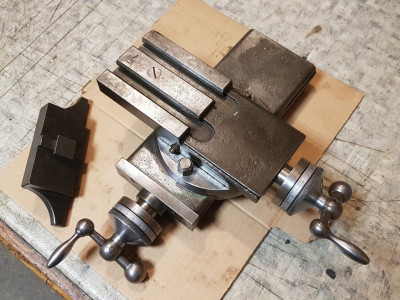

Kromě asi nekompletního podavače k tomu mám navíc dva pákové supporty, jeden jednoduchý a jeden dvouosý. Nevím, co jsou přesně zač, nenašel jsem je zatím v žádném katalogu, ale na lože sedí. Přemýšlím, jestli by ten dvouosý časem nešel upravit pro jednoduchý CNC režim, má to rozjezdy 100x80 a je to fest masivní. Případně to za něco vymění. Časem bych se rád dopracoval k frézovacímu přípravku.

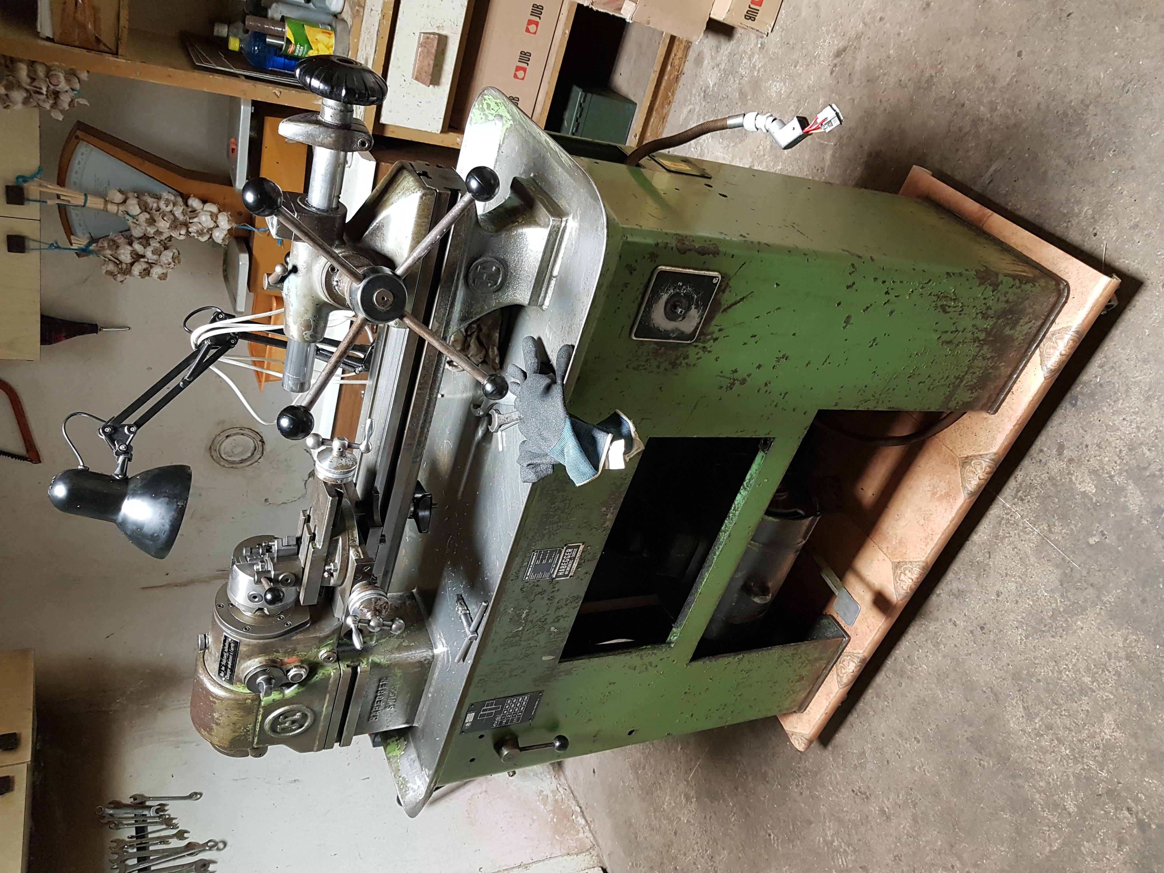

Soustruh jsem nahrubo očistil, odmontoval vše, co nepotřebuji (většinu elektroinstalace, podavač, čerpadlo oleje pro podavač), připojil na měnič (dvourychlostní motor vyžaduje 3x380V, to nemám, takže jsem na třetinovém výkonu, s čímž ale pro nějaký čas myslím vystačím) a opravil vřeteno. Byla to docela detektivka, dostupné řezy z katalogů neodpovídají, zdroj problémů, ložisko v řemenici, nebylo ani na jednom z nich, nicméně podařilo se.
Je tam pár excesů (např. lože přivařené ke stolu, držák lampičky přivařený ke stolu, dost nahrubo ubastlený - samozřejmě svářením - odtok chladící kapaliny), sem tam jemná liška, ale vesměs jsem spokojen. Mrzí mě absence alespoň podélného strojového posunu, ale zase by mě to mohlo vyhecovat k realizaci nějaké formy CNC úpravy :)

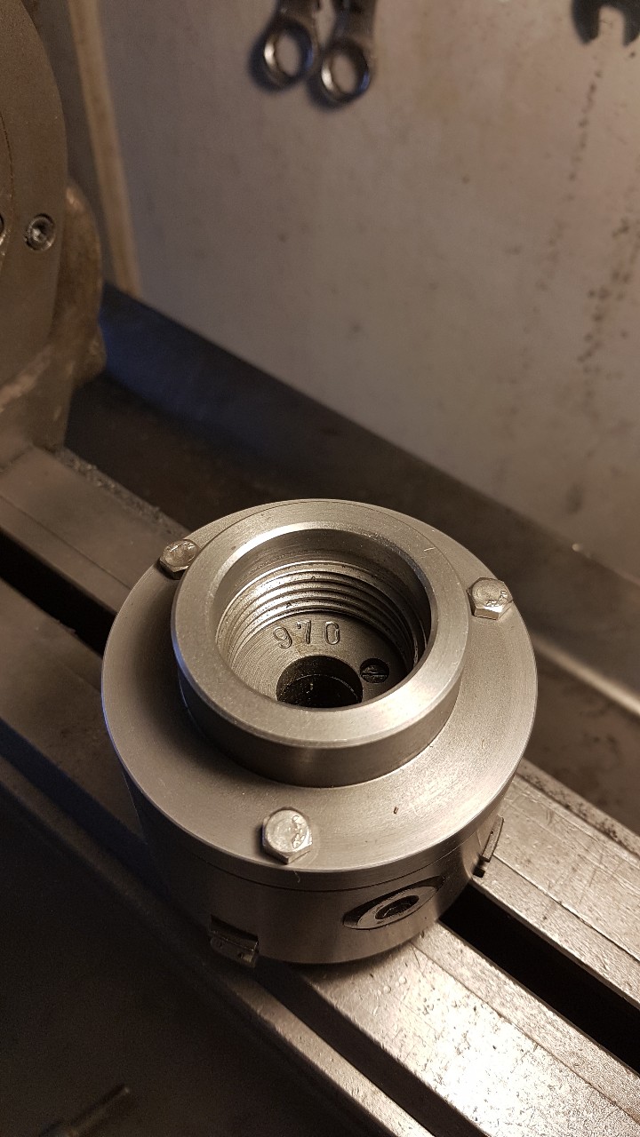

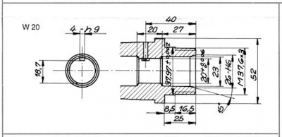

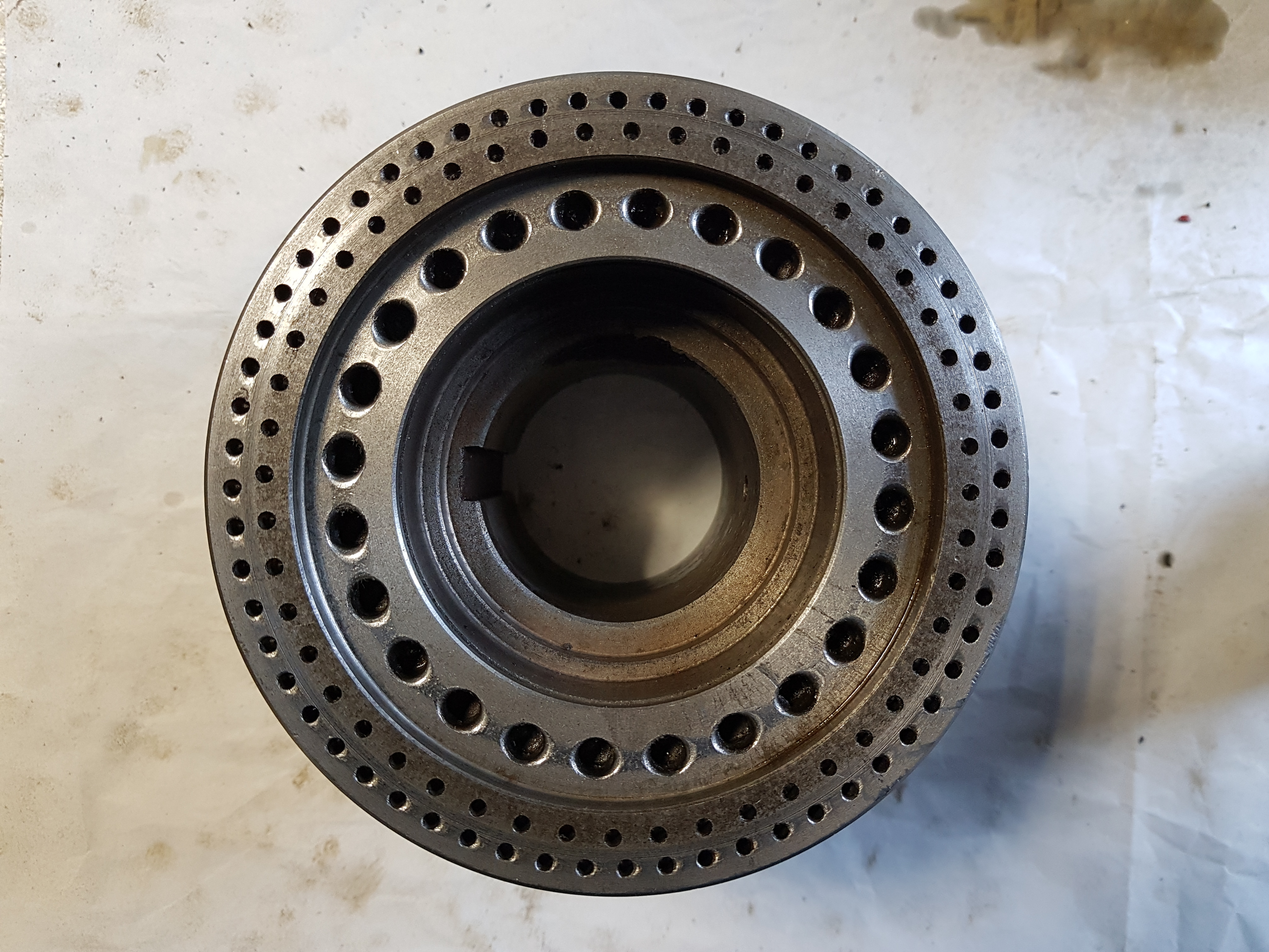

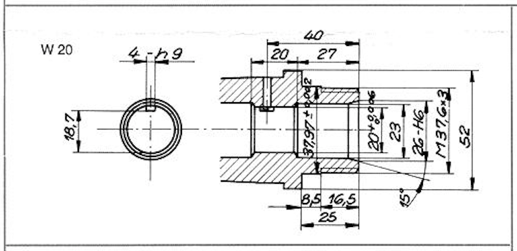

Ahoj, tak nějak tuším, že mne odpověď nepotěší, přesto se zeptám:
Je ten zámek (pero?) pro kleštiny nějak snadno (a vratně) vyndatelný? Rád bych měl možnost dostat se v případě potřeby na průchod vřetenem 20mm (upínal bych univerzálkou).. Se zámkem jsem na 17.4mm, počítám. Výrobce uvádí bar capacity pouze 14.5mm, což se ale pevně doufám týká kleštin případně nějakého vehementu, který já nepoužiji.
Díky, T.

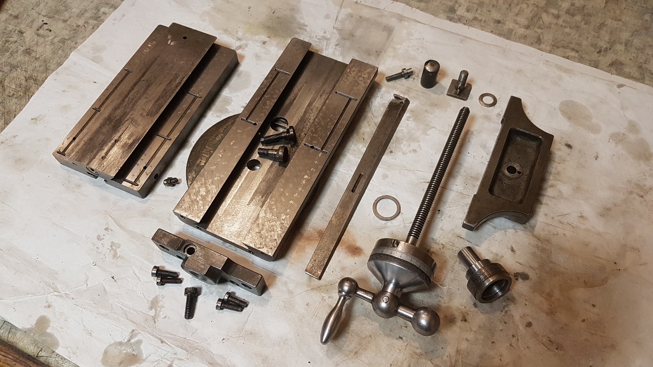

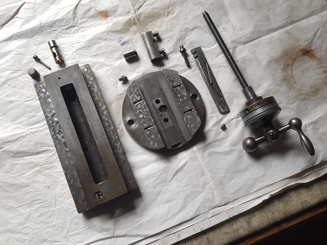

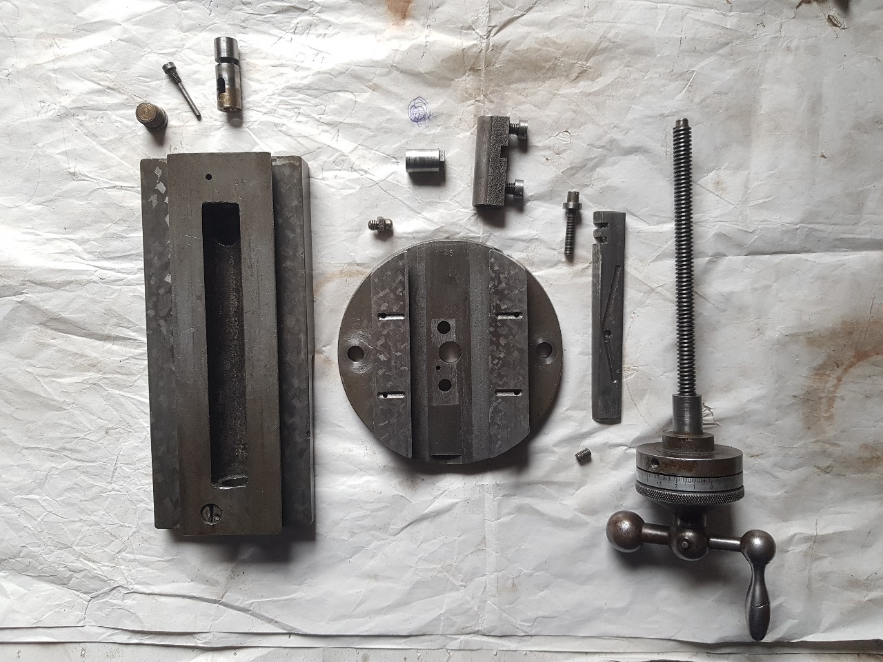

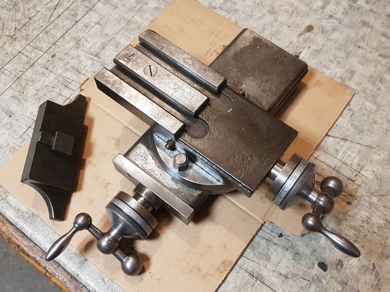

pustil jsem se do zevrubnější čistky suportu. Maže se to olejem nebo vazelínou? Byla tam vazelína..
Díky, T.
Příspěvky: 7183
14. 3. 2020, 4:12
tohle by se mělo mazat olejem aby to vyplavovalo bordel .

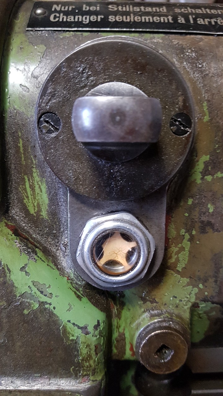

Příspěvky: 9630
14. 3. 2020, 5:43
No vida, děkuju!

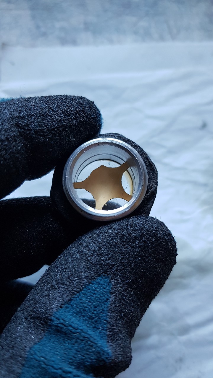

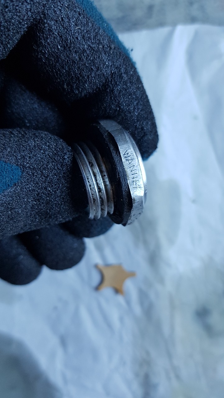

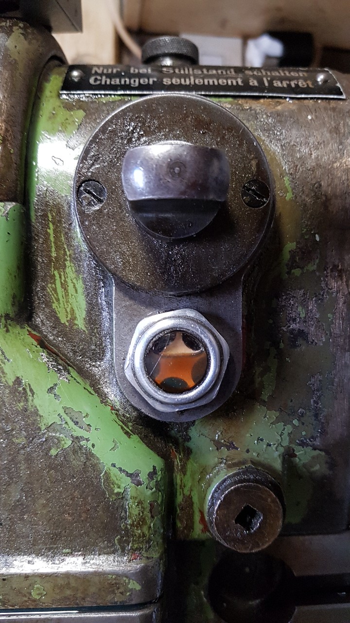

A teď ještě jeden asi úplně pitomý dotaz, ale jak se vlastně používá ten olejoznak (zde zhruba uprostřed)? Přijde mi, že přes to musí být úplné prd vidět (ale zatím jsem ho nezaplavil)? A kam by měla sahat hladina, doprostřed?
Díky, T:
Příspěvky: 3835
14. 3. 2020, 6:38
Thomeeque píše: 14. 3. 2020, 5:43 No vida, děkuju!
Díky, T:
ano, cca doprostřed, jde rozdělat a vyčistit, ta bílá plastopá korunka je tam napruženě jen vložená, tak, aby ten olej prolnul a byl kontrastně vidět na tom sklíčku, je tam matice, která to sklíčko přitláčí
dělal jsem jeden na klice zadřenej orlík, a borec se dušoval, že tam bylo toho oleje pořád uprostřed a nebylo mu vůbec divné, že cca tři roky nedolil ani deci. Když jsem to rozdělal tak ta hladinka na tom olejoznaku byla zaschlá, proto tam byla furt půlka :D
Příspěvky: 3835
14. 3. 2020, 6:39
jinak jak psal packa tak olej KV, vazelínu bych tam necpal, tu používají buzeranti :D

Zatím jsem dal zpět dokupy suport, docela prokouk a hlavně se s ním teď dá hýbat v plném rozsahu. Olejoznak zase zítra.

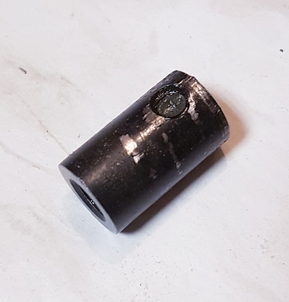

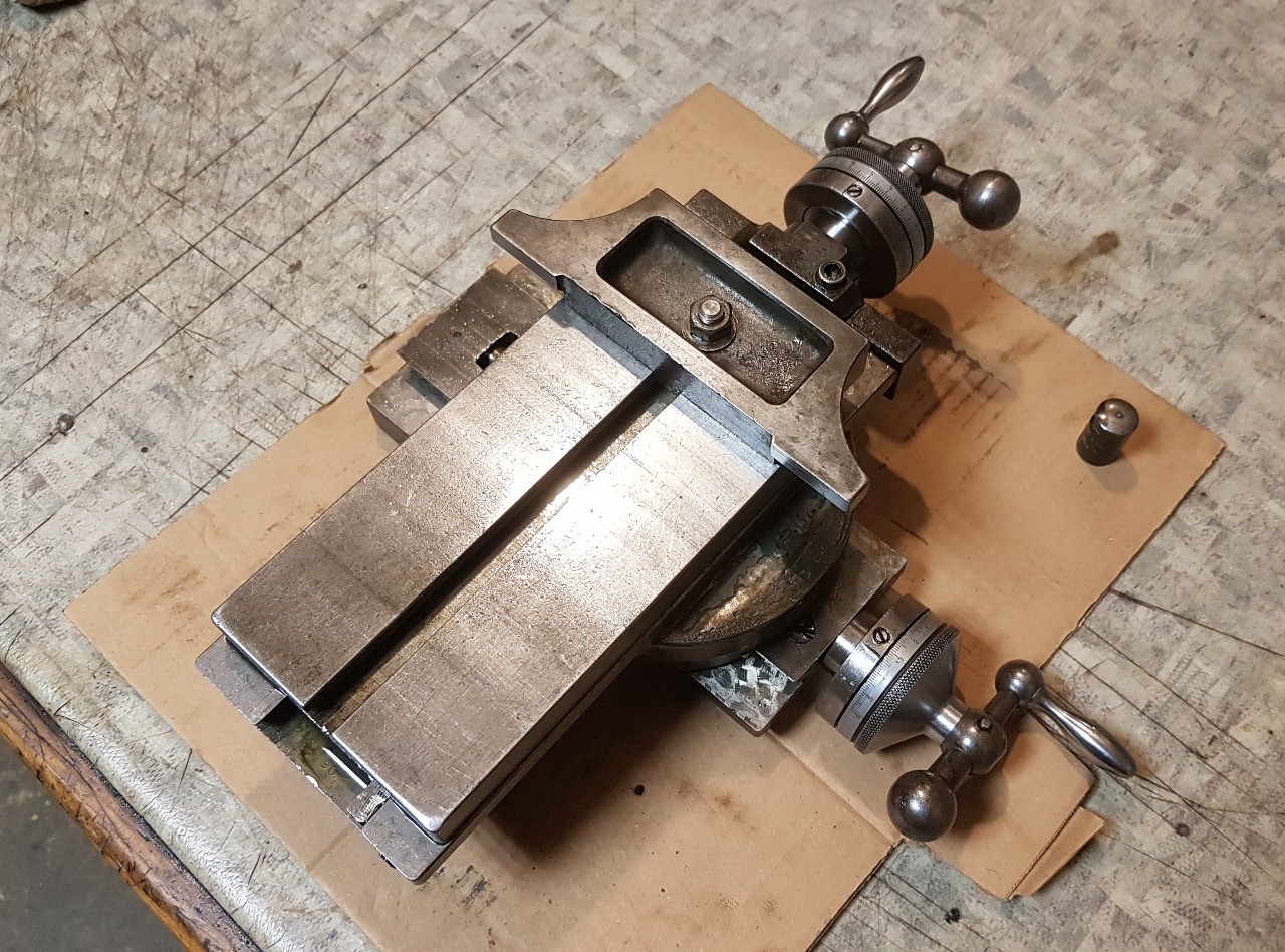

Příspěvky: 3835
15. 3. 2020, 6:52
Thomeeque píše: 14. 3. 2020, 11:23 Haha, ok, díky moc! :)
Dobrou, T.

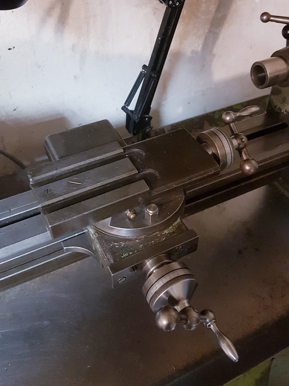

ten opěrnej segment zespodu by měl mít takovou maticovou kličku, aby se dal ovládat rukou a operativně přesouvat v té T drážce, matice tam určitě v originále není.
Je to super, pokud si ten malý suport vyšteluješ s těma opěrnýma plochama do rovnoběžnosti a pak když potřebuješ dělat přesný úhel, tak to povolíš na loži a vložíš mezi lože a ten segment úhlovou podložku, nebo sin pravítko s daným úhlem(segment se dělal i s přímo integrovaným pravítkem)
Když pak dáš nůž přesně do osy, tak jsi schopný bez dlouhého vyměřování a štelování udělat rychle a velice přesně kuželovou plochu :wink:
běžně to tak používám s úhlovýma podložkama obecných úhlů, nebo jsem si nabrousil 1:50 na kolíky :D
Příspěvky: 9630
15. 3. 2020, 8:35
tumlik píše: 15. 3. 2020, 6:52 ten opěrnej segment zespodu by měl mít takovou maticovou kličku, aby se dal ovládat rukou a operativně přesouvat v té T drážce, matice tam určitě v originále není.
Dobré jitro, děkuju, trochu si vyčítám, že jsem to nezmínil už včera - maticová klička tam byla (je vidět i na obrázcích), akorát bez kličky, ta je ulomená, obyč matici jsem tam dal nouzově, než to dám do pořádku:
tumlik píše: 15. 3. 2020, 6:52 Je to super, pokud si ten malý suport vyšteluješ s těma opěrnýma plochama do rovnoběžnosti a pak když potřebuješ dělat přesný úhel, tak to povolíš na loži a vložíš mezi lože a ten segment úhlovou podložku, nebo sin pravítko s daným úhlem(segment se dělal i s přímo integrovaným pravítkem)
Jo jo, děkuju, to už mám nastudováno z tvého článku Nožový suport-GO Schaublin SV 102 VM ;) Akorát to zatím nemám jak realizovat, časem snad.

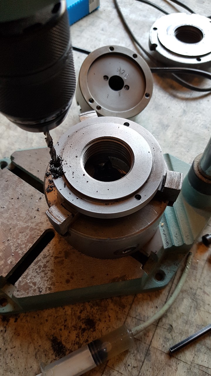

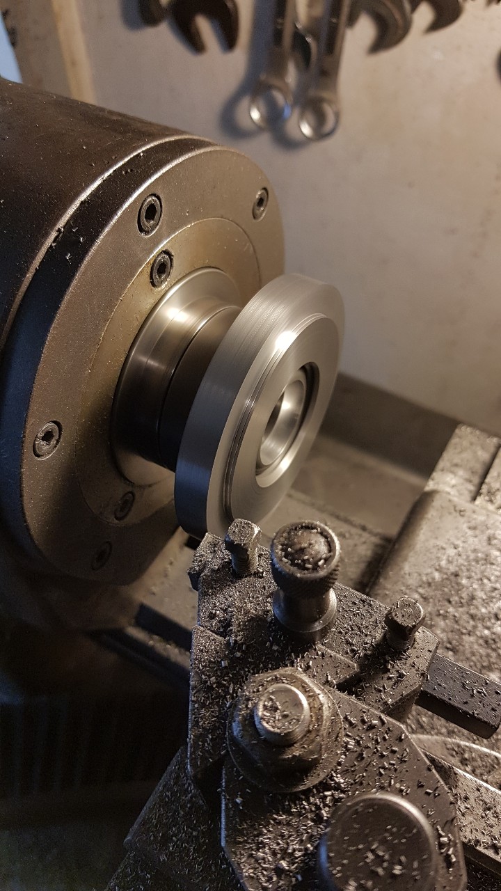

Za chvíli se pustím do olejoznaku a pak přijde na řadu tvoje příruba pro mou IU80 :)
Díky, T.

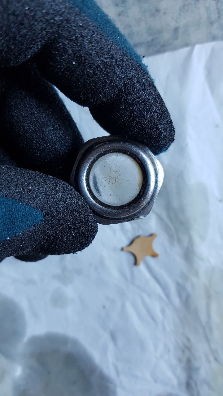

Příspěvky: 9630
15. 3. 2020, 2:30

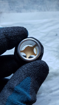

Oko 1 prozřelo a je opět na místě :)
Bohužel jsem byl při rozebírání poněkud zbrklý a trošku pochroumal toho plastového paňáčka (teď už bych to myslím zvládl bez karambolu), ale stále se drží docela pevně.
Příspěvky: 9630

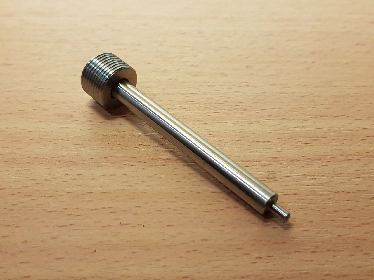

21. 3. 2020, 11:31

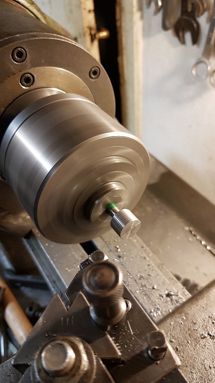

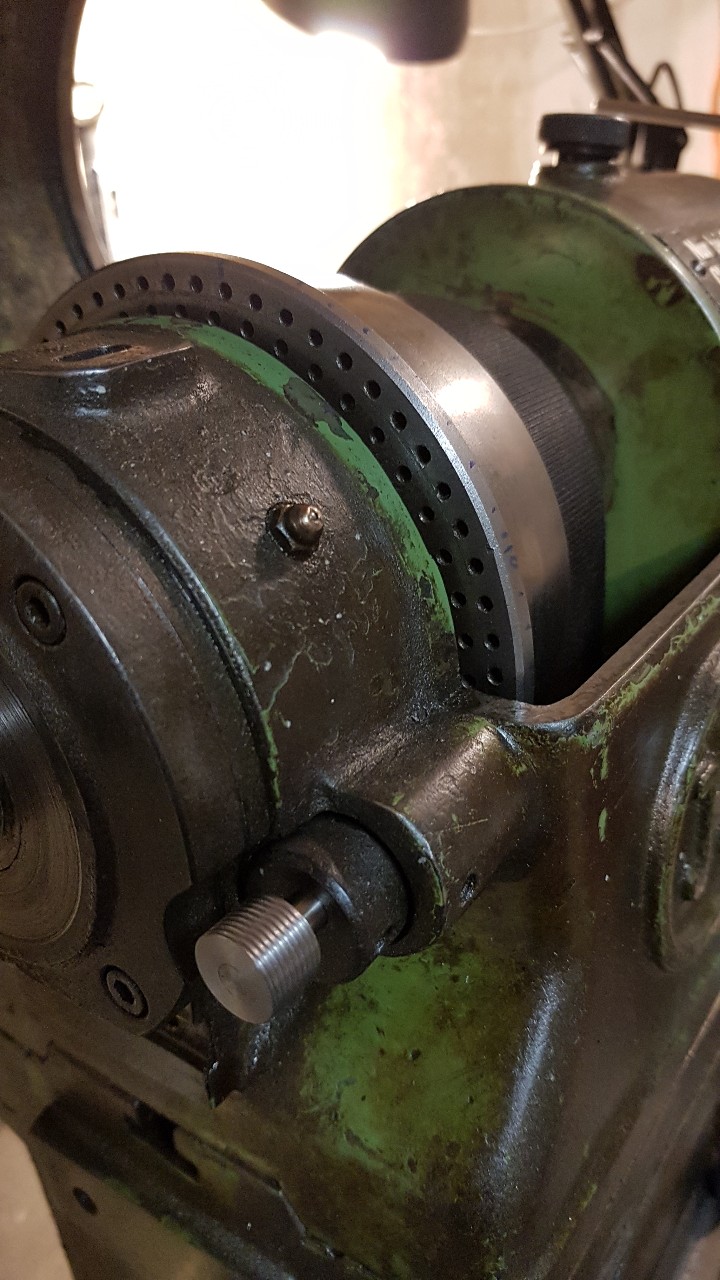

Dnes jsem se konečně dostal k dotažení tumlíkovi příruby a vyrobil chybějící kolíček do děličky. Vůbec netuším, jak vypadal originál a byl jsem líný se po tom pídit, byla to taková volná tvorba :)
Brou, T.
Příspěvky: 3835
22. 3. 2020, 9:02
v zásadě je to on, ten kolíček co zapadá do ďourky je mírně do kuželovitosti na délce 2,5mm je nahoře 3mm a dole 2,9
ale předpokládám, že to tak máš :D
Příspěvky: 9630
22. 3. 2020, 9:10
No jasně :mrgreen:
Moc tomu nerozumím (resp. ty čísla mi moc neštymují), měl bys příp. výkres, prosím?
Kolíček mám válcový, průměr 2.5mm (pár stovek pod), a sotva tam vleze (2.5mm vrtáček se dostane až na dno, takže to připisuji nečistotám v dírkách..).
Díky, T.
