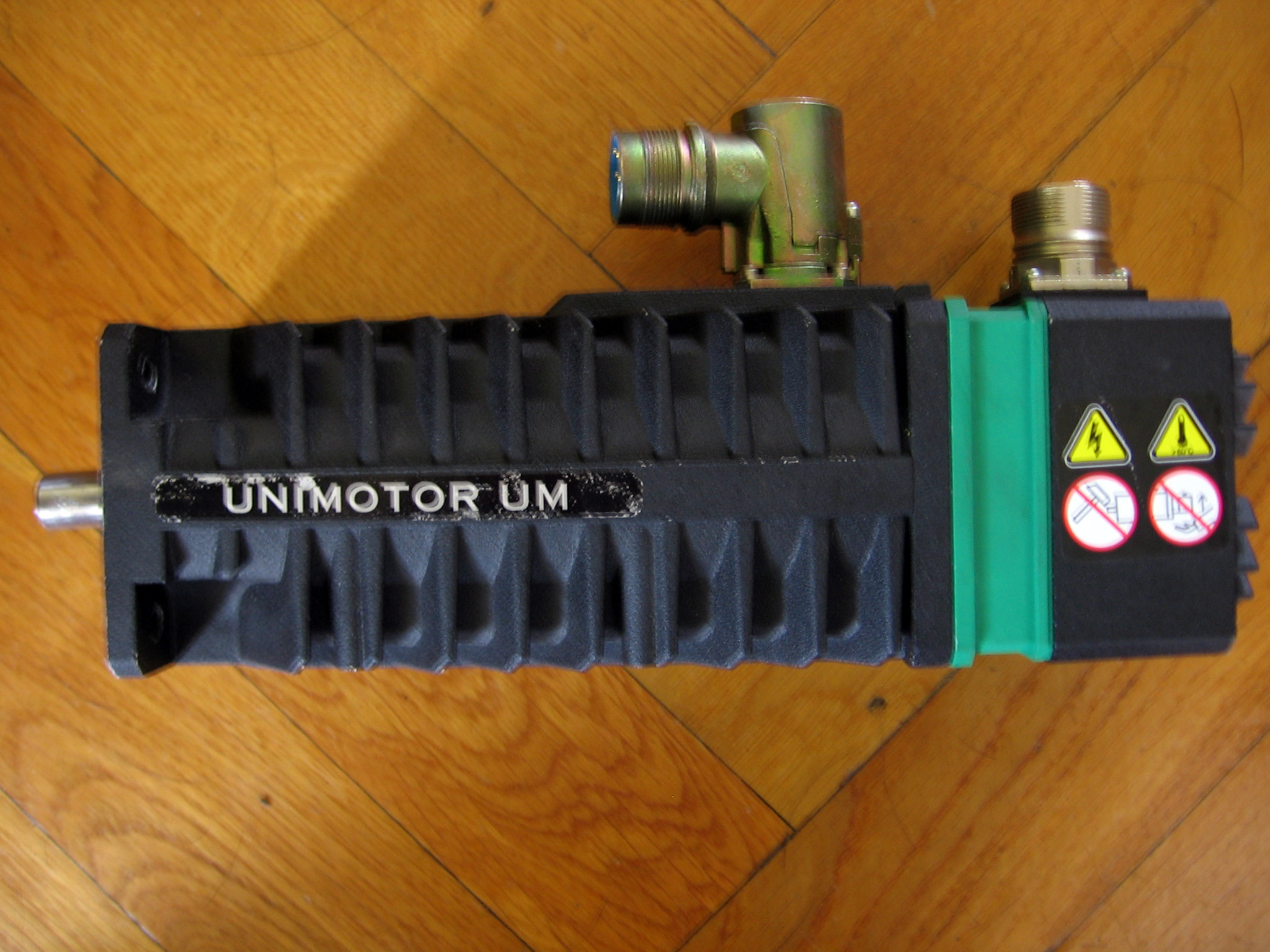

Ahoj chtěl bych toto servo rozjet přes frek. měnič, poradítemi někdo jak nato?? díky moc dynty, v tom to směru nejsem ¨odborník¨

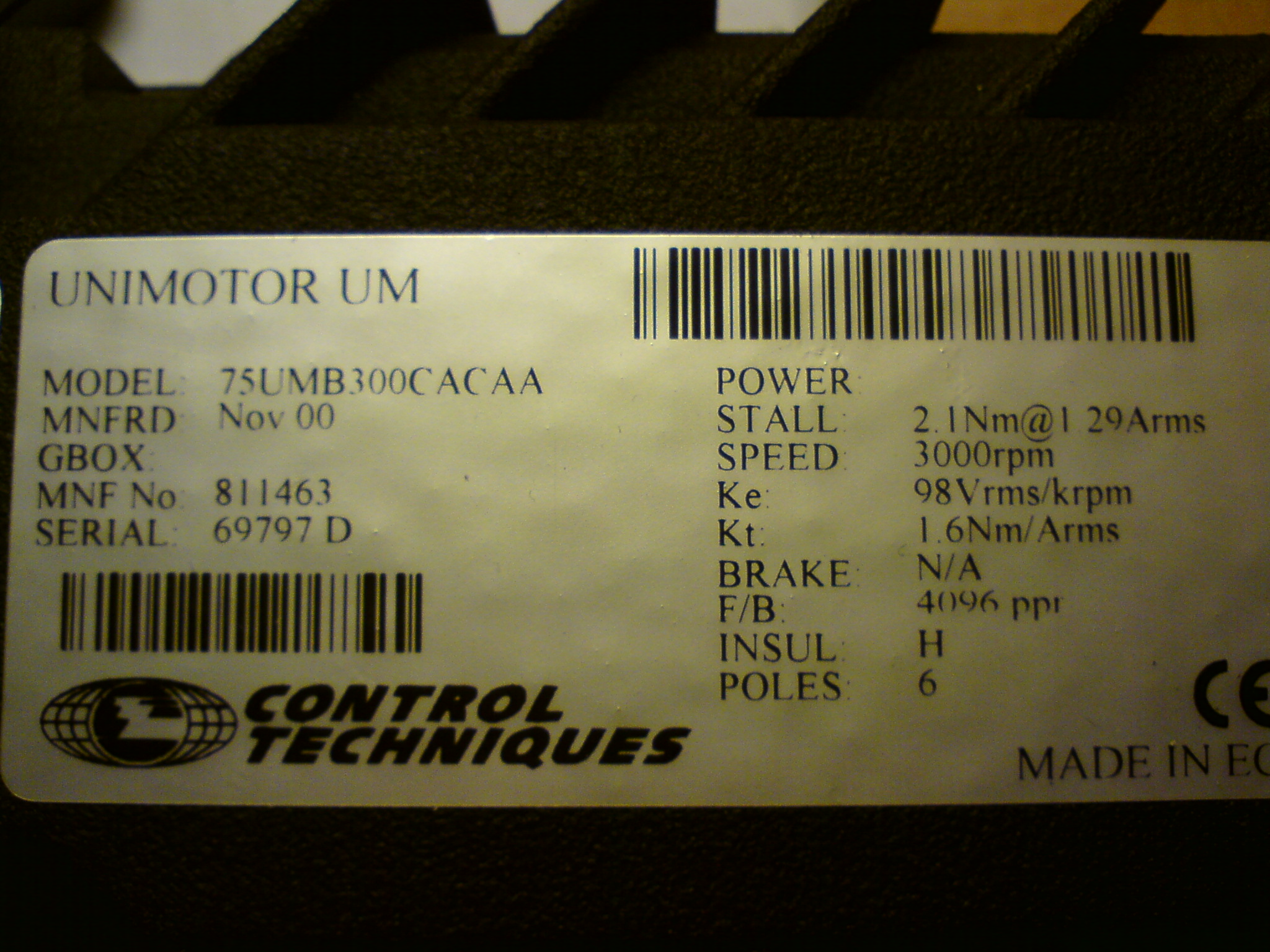

Hezky foto,ale to podstatny tam videt neni. Bez parametru ti tezko nekdo s nastavenim poradi.

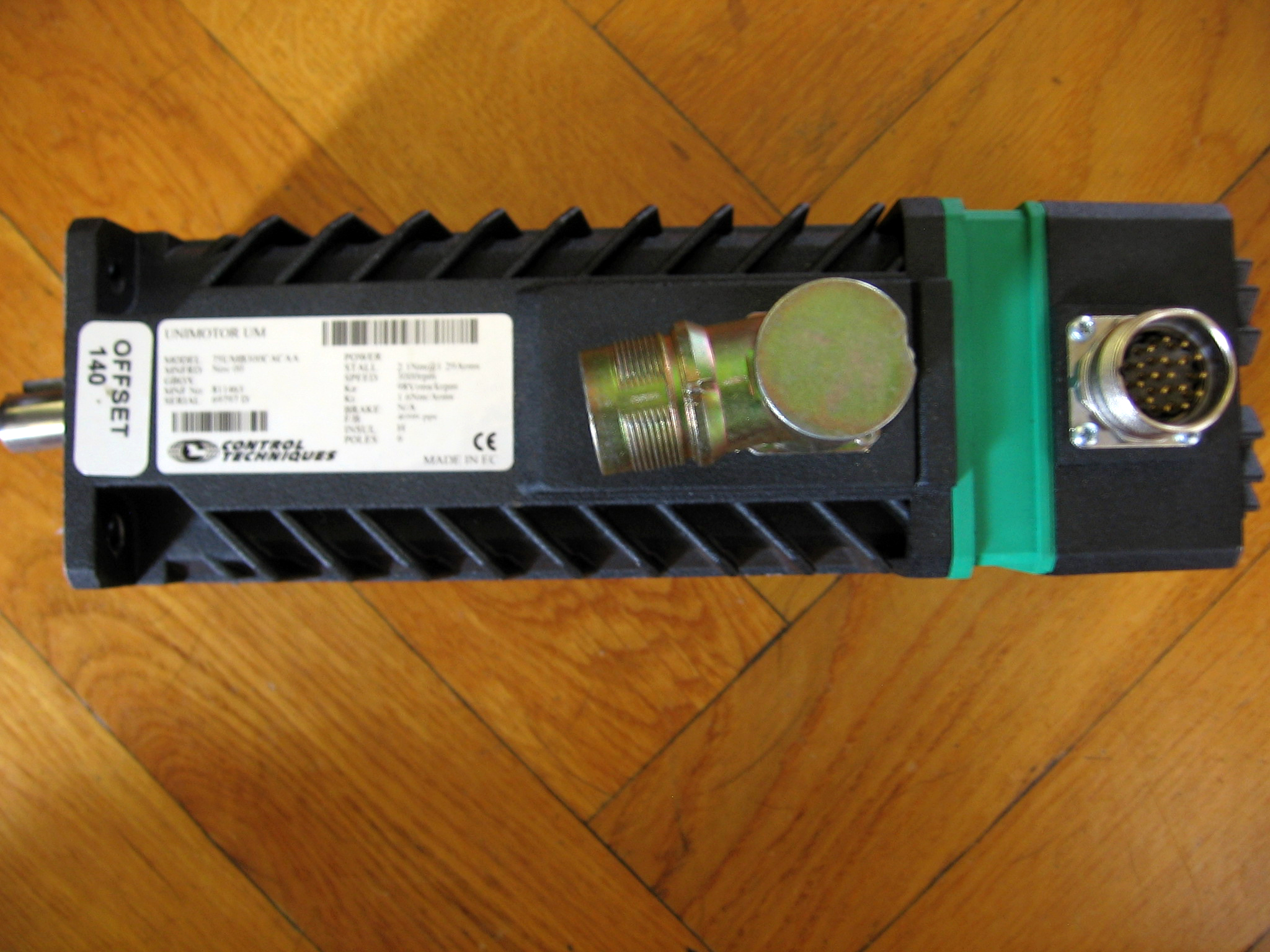

Pardon posílám nové + foto šroubu z brněnské výstavy

Prosím poradte jak to mám zapojit, díky moc .

http://www.blsautomation.com/pdf/Unimot ... al-v2b.pdf tohle vypada na datasheet pro tu radu motoru, treba se da neco najit v tom.

S timhle motorem budes mit problem. Ma velky vykon pri malem napeti,tzn. bude potrebovat velky proud. Pro 1kW alespon 10-12A.
Na to budes potrebovat alespon 3-4kW menic na 220V a 6kW na 380V.
Nastavit vhodnou U/f charakteristiku a mel by fungovat.
Pro rizeni menicem jsou lepsi motory na 300V. Ty se daji ridit v pohode.
Tady budes muset mit menic jak krava a jeste pojedes na polovicni vykon. Zkus ho vymenit za podobny,ale na 300V.

Mas dve moznosti.Jinej menic,nebo motor.S timhle menicem na tenhle motor nemas sanci.

Podívejte se pořádně na štítek, je to motor na 300V - těch 98V je konstanta na 1000 otáček a motor má 3000 ot. max., takže při 300V.
