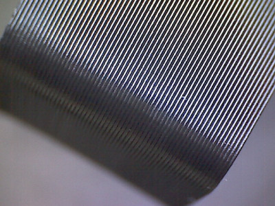

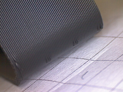

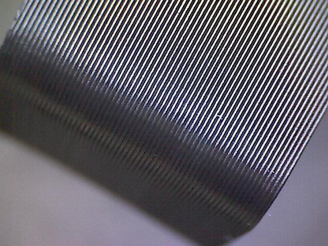

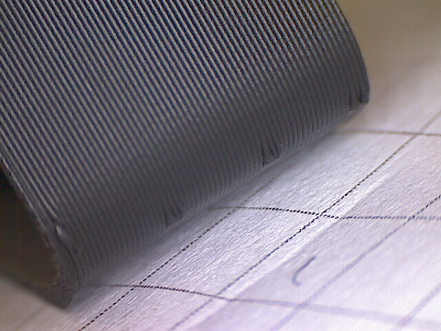

Byl bys ochotný popsat přesnou konfiguraci, na které je to vytištěno? Čím je to řízeno, provedená vylepšení samotné tiskárny, konkrétní extruder atd.? Díky!
Pokud vím, tak robokop má v podstatě neupraveného Endera 3 řízeného klipperem s DWC frontendem běžícím na Raspberry Pi 3 a původní řídící desku, což je ATMega1248p s A4988 drivery. Jen to má vestavěné do skříně, přidané osvětlení a kameru. Má ode mě celokovový dvojitý (obě podávací kolečka poháněná) extruder, ale ten netuším, jestli už namontoval.
SABLE-2015
- robokop
- Site Admin
- Příspěvky: 23385
- Bydliště: Praha
Vpodstate ano
Jen jeste silent deska ale ta na tohle nema vliv
Nepoznal jaem rozdil v tisku
V hlucnosti samozrejme brutalni rozdil je
tim jsem chtel vpodstate rict ze takhle je schopny tisknout ender 3 po rozbaleni a kvalitnim sestaveni a serizeni
