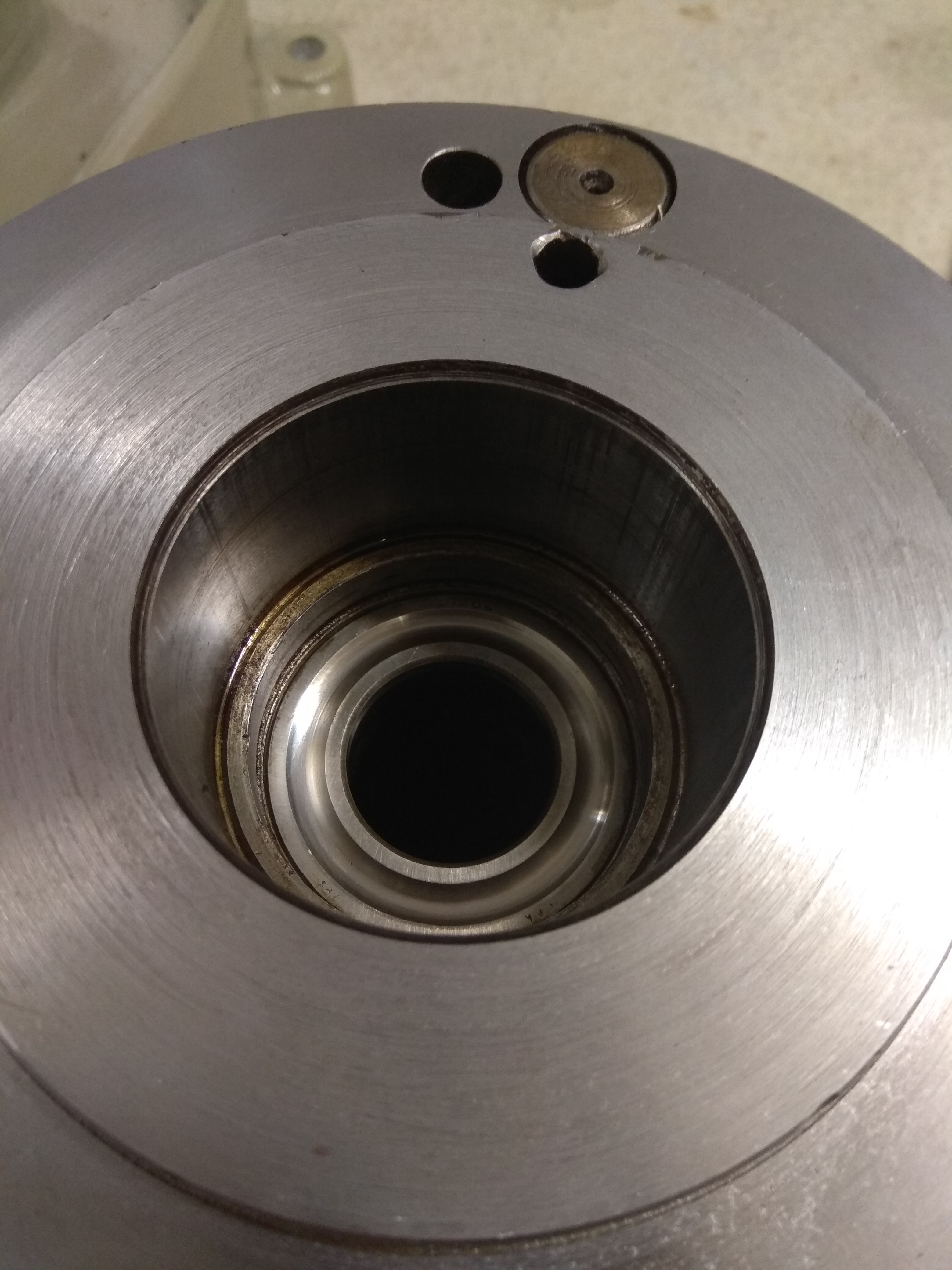

Zdravím, ak by mal niekto navyše axiálne ložisko do pinoly vretena VS 32 mal by som záujem. Prípadne kde by sa dalo objednať. Nejde totižto o štandart. Ložisko 51206 má štandardne vonk. priemer 52mm, toto má 53mm. Heltos je až posledná možnosť lebo nevedia čo by za to chceli...

Moc se mi nezda ze by lozisko s oznacenim bylo odlisne od prislusne standartnich rozmeru, radeji si to promer znovu. Jestli je to tak jak pises, tak myslim ze lacino takove lozisko nesplasis. Ja bych si udelal redukcni krouzek a osadil uzsi normovane 51106 (D je 47, takze vychazi uz slusna tloustka krouzku 3mm). A samozrejme pridat axialne 5mm distancku.

Koukal jsem do navodu a opravu je tam napsano lozisko SKF 5120 s rozmerem 53mm (a prodava se s prumerem 52mm), takze se jedna o nestandard (nebo vyroba dle nejake starsi normy). Takze bud vzit z Heltosu (ja tam bral dily na svoji VS20 a rozhodne mi drahy neprisli), vzdit jine a prizpusobit ho (zde muze byt snizena zivotnost, protoze bude na jine zatizeni), nebo si vyrobit mezikrouzek (muselo by se soustruzit na nejakem trnu). Mozna by jeste slo ten krouzek prilepit nejakym epoxidem. Hned vedle je radialni dvourade kulickove lozisko, takze to axialni by zadne radialni sily prenaset nemelo a lepidlo by pouze zajistilo, aby krouzek nemel snahu nekam cestovat. Lepidlo by muselo zaschnout az po sestaveni, aby kulicky urcili spravnou polohu krouzku.
Je take mozne, ze z Heltosu ted poslou take lozisko s vnejsim prumerem 52mm a maji jiz upravene pinoly se spravnym prumerem (k tomuto se priklanim)

Som si na 100% istý meraním. Konieckoncov prišiel som na to tak, že som podľa označenia nakúpil ložiská a pri montáži kukám ako puk kde sa stala chyba.
V dokumentácii je tiež označenie 51206 a v popise 53/30. Neviem či mohol byť pred tým iný štandard...

Vsak ja se s tebou nehadam, jen mi to prijde divne. Osadil bych nejake slusne 51106 P5, unese o cca 25% min, to ti v domacim stroji vydrzi nadosmrti.
edit: tak jsem se zeptal byvaleho kolegy, velmi zkuseneho loziskare, a opravdu jsou tam mozne dvoji rozmery. Tech 52mm standart jsou pry evropske normy a je to udajne na zaklade nejakeho zaokrouhlovani z imperialnich mer.
Mohl by i dodat nove 53mm lozisko od vyrobce z USA, ale obycejna 51206 v presnosti P0 vychazi s postou atd. cca na 1800Kc.
Jo a jeste mi dal alternativni oznaceni 53mm verze s vnitrnim prumerem krouzku 30/32mm: 505067 . To je pro nektere aplikace plnohodnotna nahrada, treba ti to pomuze.

Vďaka. To 505067 pozháňam, to by mohlo byť y v pohode. Inak zaujímavé, že to tu zatiaľ nikto neriešil a pritom veľa užívateľov vlastní túto mašinu. Asi sa málokomu chce v tom kutrať. :)
