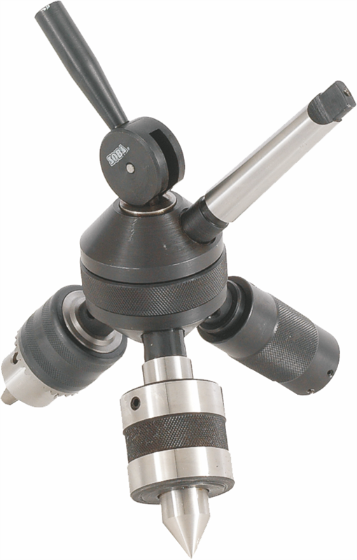

Nemá někdo k prodeji MK2
Díky za případné nabídky tady nebo do SZ

Ahoj poznavam unimax, mel to kolega a je to dobre to po nekom hodit, ne s tim slusne delat. Schanej neco starsiho kvalitniho, tohle je fuj.

Ahoj díky máš naprostou pravdu třeba někdo něco najde v šuplíku :)

Dělal jsem je jak na MK2 (ke svým Schaublinům 102 nebo k nějaký stolní číně), tak na MK1 pro MN80-ky. Aktuálně jsou ale vyprodaný a zvažuju na jaro nějakou novou výrobu.
Ta šikmooká hlava ze základu vlákna je totál shit. Kdysi jsem ji měl a nedalo se s tím vůbec dělat, bylo to samá vůle a celý takový gumový. Není to dobrej koncept.
Pro nějakou častější sériovku, ale radím koupit spíš celej revolverák, ta hlava ode mne nemá možnost ustavit hloubku obrábění jednotlivých nástrojů a byla myšlená jako doplněk pro malý stolní soustruhy, když člověk čas od času dělá nějakou sérii typu distanční trubička, závitovej sloupek, atypická podložka, díra do pastorku, apod. Musí se to řešit buď při upnutí nástrojů nebo dát na nástroje nějaký distanční trubičky. Klasická revolverová hlava (RM10, Schaublin 102, Boley, apod.) co je přímo na danou mašinu má seřiditelný dorazy a dělá se s tím líp.

Tu čínskou neber, vyhozený peníze. Mám v práci 4-polohovou, na rychlovku do mosazi ucházející, navrtávák občas díky vůlím uletí, občas se povoluje při reversu. Má to další nectnost, krom té gumovosti a to, že nejsou přesně dané polohy, je tam víc ozubů a pokud si neuděláš rysky naproti sobě, tak to někdy o zub přeskočíš, holt to hlídání taky zpomaluje, když pospícháš. :(
