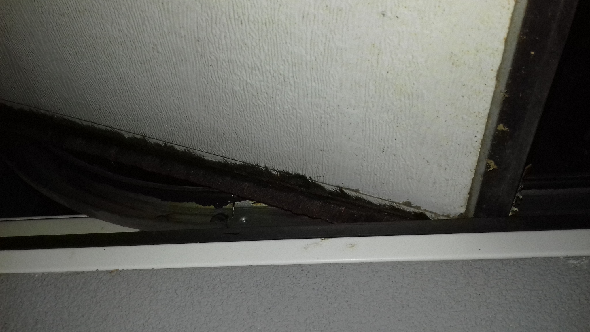

Hledal jsem a nenašel... Tak se ptám, řešil jste někdo a jak zateplení sekčních vrat?
Vrata jako taková jsou ok, panel 42mm ale zima se dostává kolem bočních gum většinou v místech kde se spojují sekce, dotesneni v podstatě nemožné.
Přemýšlím o nějakém závěsu na zimu ale jsem zase omezen těmi vraty jelikož se zasouvaji pod strop takže lano na závěs by bylo ca 50cm od stropu což taky není ideální.

Zrovna řeším to samé... jediné co jsem dokázal bylo koupit na aliexpresu samolepící pásek s kartáčkem ( https://www.aliexpress.com/item/32448329098.html ) a nalepit ho z obou stran na futra, což pomohlo pro zavřená vrata, ale nějaký ten závěs by to chtělo. Asi úplně nejvíc by se mi líbilo zabudovat si do těch panelů dveře, viděl jsem že se dělají i do takovýchto sekčních vrat, ale nějak nemůžu najít firmu které by mi takové dveře vyrobila za rozumnou cenu.

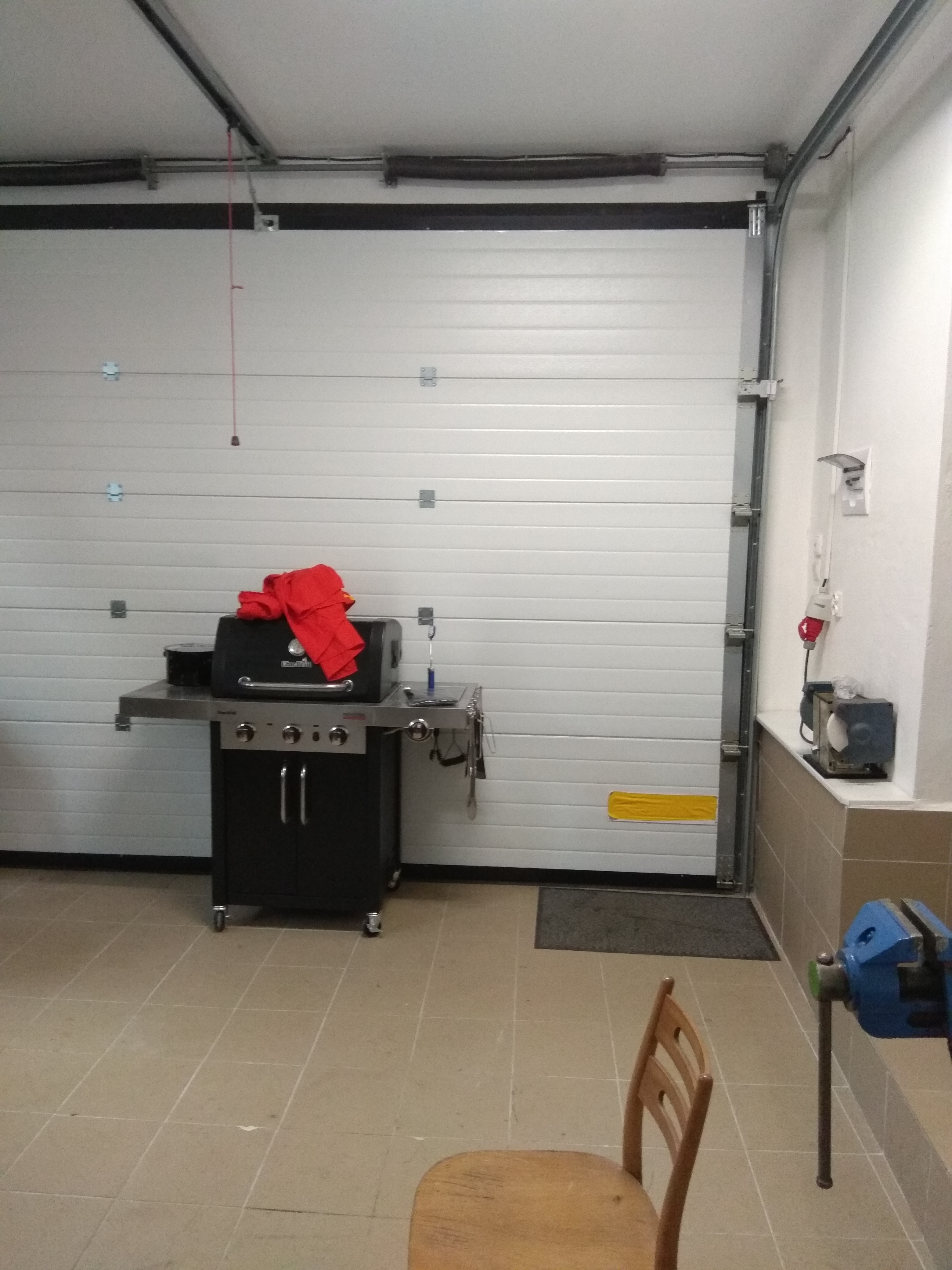

Ještě doplním, že bych rád závěs ode zdi ke zdi abych eliminoval ty úniky kolem bočních gum, závěs klidně roztahovaci, nemusel by se zvedat s vraty, ven chodím barákem nebo se přesouvam mezi dilnama.
Mě zatím jen napadlo udělat závěs na laně v tom ca 0.5m pod stropem na lano aby vrata projeli nad a přes to v dráze vrat ještě půl metrovej závěs který mě zakryje ten vrch a boky za kolejnice další dva pidi závěsy...
Ty vrata se přes zimu stejně otevírají minimálně, jen když tam potřebuji s něčím co se mě nechce tahat přes dílnu vedle.

moje sekční jdou do boku, zavřené jsou v podstatě hladké a proto stačí obyčejný krátký kartáč na utěsnění (- překvapivě jim stačí 80mm boční prostor) volil jsem je právě z důvodu "dveří" - tyto boční jen pootevřu pro průchod. Nahoře jedou na rolnách a tím že se nic nezvedá, stačí malá síla na pohon.

brutal píše: 8. 1. 2020, 7:46 Zrovna řeším to samé... jediné co jsem dokázal bylo koupit na aliexpresu samolepící pásek s kartáčkem ( https://www.aliexpress.com/item/32448329098.html )....
Nafot mě to prosím kam jsi to lepil, snížily se tepelný ztráty.

napsal jsem to blbě - já ty kartáče CHTĚL původně dát na futra, ale nakonec jsem je nalepil na samotná vrata, tím že o pár centimetrů přesahujou otvor ve zdi tak to funguje

utěsnění jakýchkoliv vrat je problém pro neřešené/blbě řešitelné tepelné mosty po krajích. Neškodí si ty kraje načrtnout na papír a přemýšlet, jak tam udělat přerušení tepelného mostu, utěsnění, labyrint atd ... Dodavatelé takovéto "drobnosti" neřeší.
