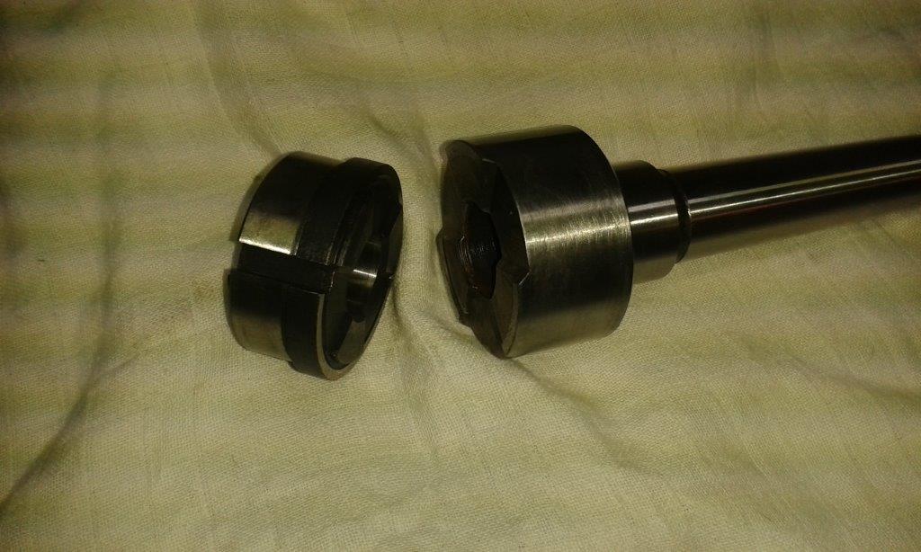

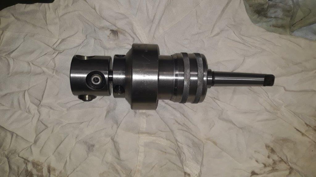

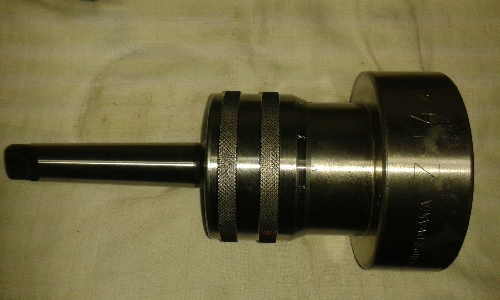

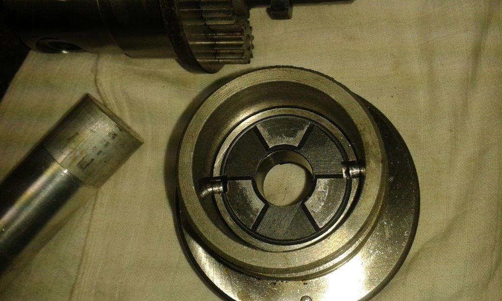

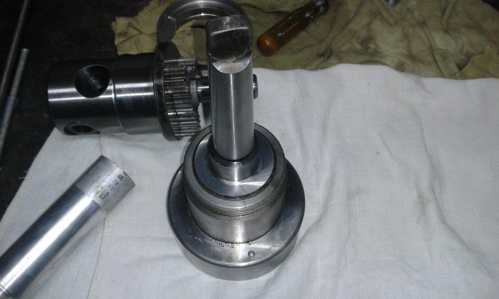

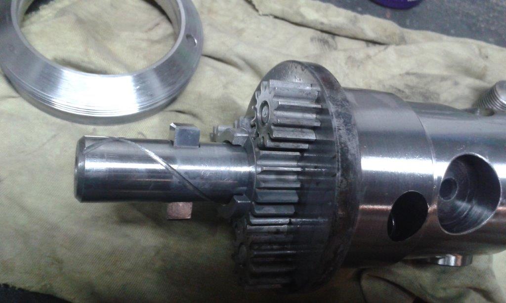

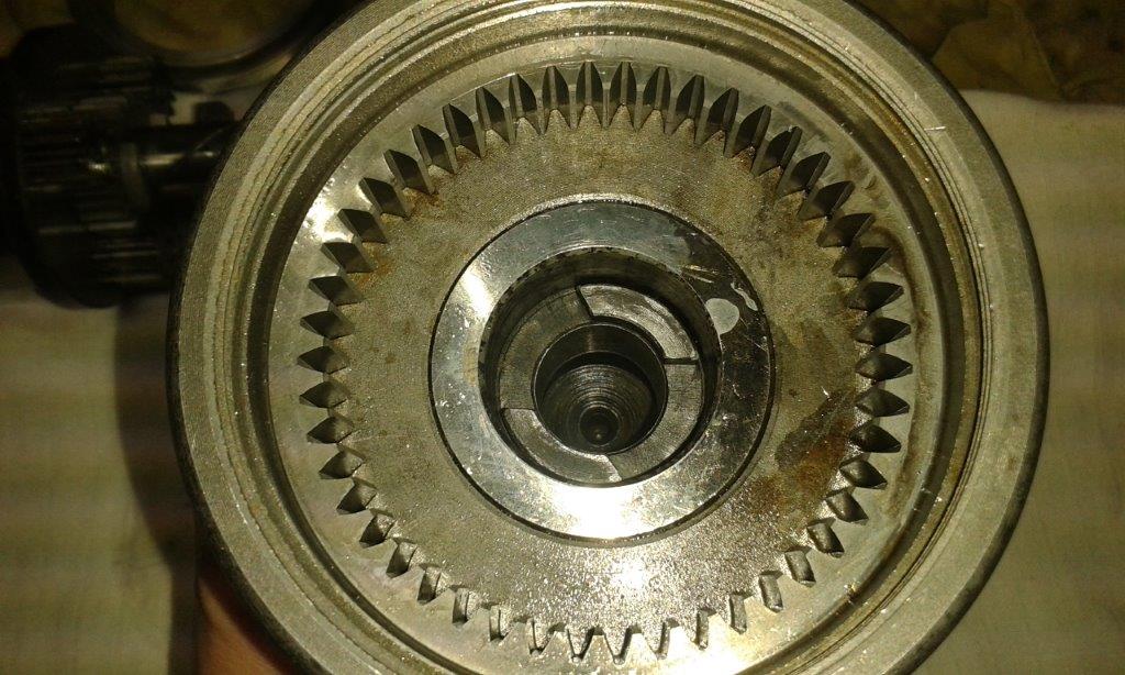

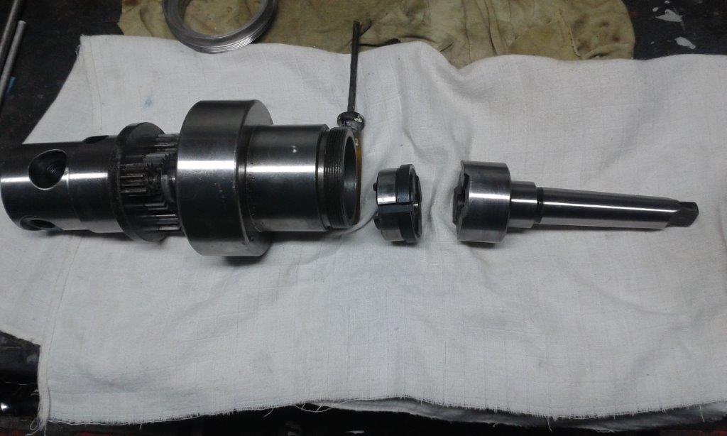

Dostala se mi do ruky fungl nová závitová hlava, dlouho ležela tak že bylo ztvrdlé mazivo.

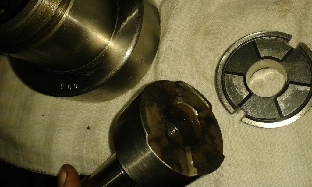

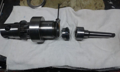

Vyčistil jsem ji a začal skládat a záhy jsem narazil na problém jak asi má správně fungovat spojka pro omezení kroutícího momentu?
Na upínacím kuželu je osazení to zapadá do protikusu, tam to má přeskakovat pří přetížení jenže nikde nevidím žádný pružný prvek, nějaká pružina kterou bych nastavil požadovaný moment.
Kužel se opře o víčko a je natvrdo, tam bych pružinu ani nečekal, vzhledem k tomu že rozepnutí spojky by zatlačilo tělo hlavy směrem dolu. Takže bych si tipnu že něco má byt pod tím protikusem, jenže ten je v tělesu hlavy poměrně těsně nalisován, takže mi to fakt nedává smysl :?:
Nemá někdo podobnou hlavu, přivítám každou radu
Tu chýbajú vejárove pružné podložky (myslím že 2ks) z pérovej oceli.

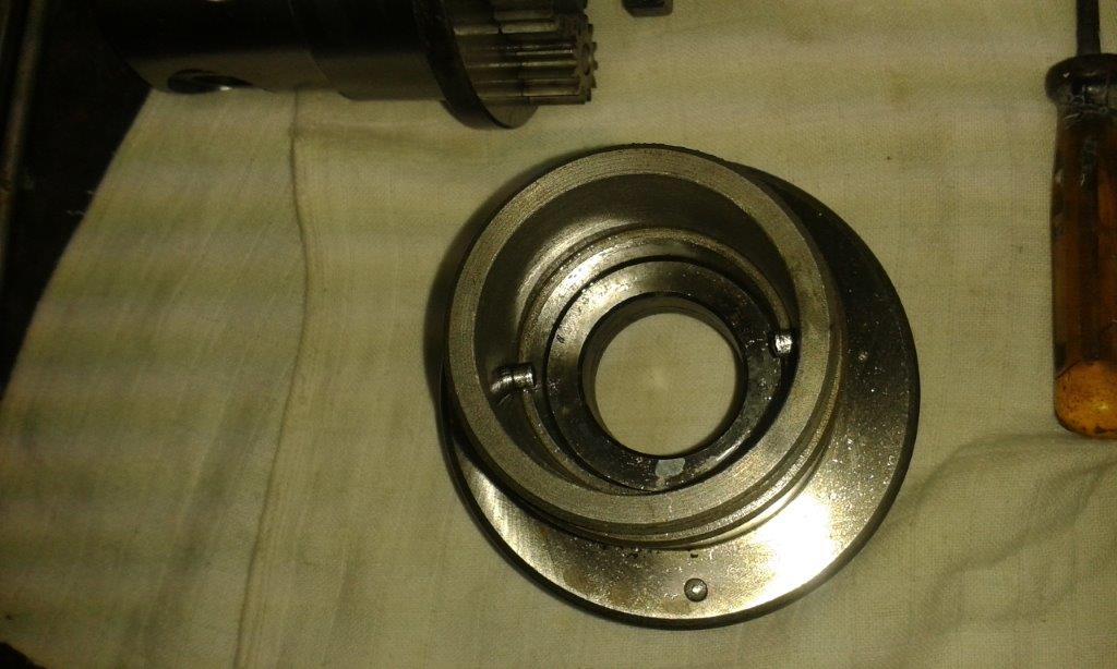

O talířových pružinách jsem uvažoval, zdálo se mi že mají malý zdvih, to řeší dvě pružiny proti sobe, jenže ty by se vešlý tak mezi osazení na kuželu a to šroubovací víčko, ale tam se mi to nezdá jako vhodné. Protože když uvážím že při rozepnutí se spojka postaví na zuby => oddálí se od sebe kužel s protikusem o cca 2mm. Tudíž mezi závitníkem v materiálu a pinolou vrtačky se mi změní vzdálenost a zákonitě to kopne do pinoly
Proto se mi zdálo že pružiny by měly být mezi tělesem hlavy a tím protikusem kužele, tam ale není dostatek místa a taky je dost natěsno.
Takže prosím kde mají být pružiny vložené
Případně mohl by někdo změřit tlouštku těch pružin
