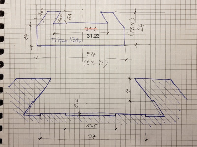

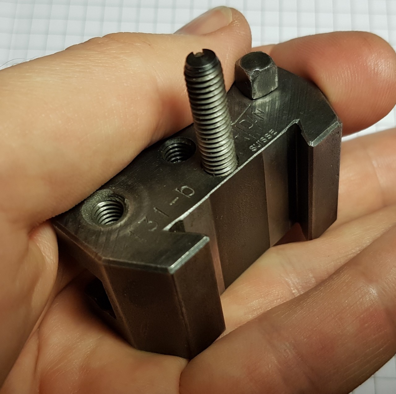

chtěl bych si nechat vyrobit polotovary držáků (typ 131 a 132), začal bych dotazem resp. prosbou, zda má někdo přesné výkresy a byl by ochoten se podělit?
Díky, T.
Příspěvky: 9567
15. 1. 2020, 7:37

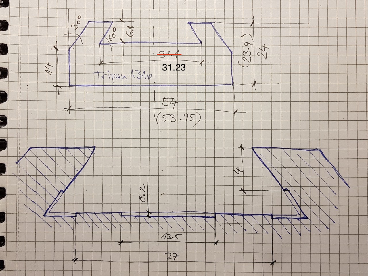

Tak jsem zatím oměřil a zkreslil 131 variantu podle mého originálu, nejsem vybaven na extra přesné měření, ale asi by to mělo stačit:
Je to pouze profil pro polotovary, které bych si chtěl nechat vyrobit. Zbytek bych měl zvládnout na samotném soustruhu a na sloupové vrtačce.
Chtěl bych se zeptat:
Až by to bylo hotové, nechal bych to u někoho vytvrdit, jaký bych měl zvolit materiál?
Jak velký prohřešek by bylo vynechat ta 0.2mm vybrání v rozích (protikus má sražené hrany)? 132 mám pouze kopii, kde nejsou a sedí to pěkně, tak to asi nebude úplně kritické..?
Díky, T.

Zdar Tome, tak zkus ještě jednu variantu. Dej do té rybiny dva stejné válečky, klidně stopky fréz a změř jejich pruměr a míru mezi těma válečkama. Tak se měří rybina. V těch rozích bych udělal obyč. zápich, ale pod úhlem a nejlépe oblý, aby ses vyhnul ostrým rohům. Je tam vůli v rohu s protikusem.
Příspěvky: 9567
15. 1. 2020, 8:46
Josef píše: 15. 1. 2020, 8:20 Zdar Tome, tak zkus ještě jednu variantu. Dej do té rybiny dva stejné válečky, klidně stopky fréz a změř jejich pruměr a míru mezi těma válečkama. Tak se měří rybina.
Díky, Josefe, já jsem to takto měřil - stopky ze zlomených 1/8" fréz a šupléra. Průměr stopek jsem naměřil 3.15mm (do teď jsem myslel, že by to mělo být 3.175mm, ale buď jsem se pletl nebo nemám moc přesnou šupléru) a 22.5mm mezi. Úhel věřím, že je 60° a jestli jsem zvládl trigonometrii, mělo by to být v rozích (bez vybrání) těch 31.1mm.
Josef píše: 15. 1. 2020, 8:20 V těch rozích bych udělal obyč. zápich, ale pod úhlem a nejlépe oblý, aby ses vyhnul ostrým rohům. Je tam vůli v rohu s protikusem.
Rozumím, ale protikus má docela výrazně sražené hrany, tak to možná není třeba. Jde o to, čím by to potenciální výrobce dělal, každopádně bych to do zadání dodefinoval.

Taky jsem se o ten materiál zajímal... většinou z C45 (12050)...
To vybrání je tam většinou kvůli broušení... můžeš tam klidně sáhnout tenkou kotoučovou frézou (pilkou).

Možná bych začal nákupem přesnějších měřidel než je digitální šuplera? Sada základních měrek by taky slušela k Tvému švýcarskému stroji. Pak už bys tu rybinu změřil naprosto v pohodě a velmi přesně. :wink:
Jinak po zušlechtění by to chtělo brousit, což asi doma neuděláš. Taky se už asi tři roky přemlouvám k výrobě těchto držáků, ale zatím nějak neuzrál čas. :(
Jako měřící válečky si kup ložiskový jehly. Hodí se v dílně i na jiný věci.

Ta 12050 //C45// je problém. Dělal jsem z ní trysky do vstřikoloisů a to "zušlechtění" byl prostě malér. Přešli jsme na 15142 //42CrMo4// a je klid. Obrobitelnost není zas takový problém.

Tome, ještě jednou to změř přes nějaké větší průměry stopek a tou trigono se dopočítáš i úhlu. Dělá se běžně rybina i 55° a to okem na tak malém kousku nepoznáš. Ty stopky bývají kapánek do mínusu. U nástrojů do tepeláku jsou však přesnější. Ty lož. válečky a jehly si pořiď. Johansonovy želízka taky uživíš. Kontrolní válečky už kdekdo nemá. Ať se daří.

Jasne ze vystacis. Ten drzak je podobny drzakum pro AXA QCTP, jen rybina je tady o 3mm melci. Neboj se te rybiny a vyfrezuj si to sam, treba na soustruhu s frezovacim pripravkem. Staci ti HSS tvarova freza, treba i levna Topo..

Časem určitě :) Obkreslil jsem to hlavně aby řeč nestála, stále doufám, že se někdo lépe vybavený a znalý, kdo už to změřil (nebo změří? :wink:) najde. Ještě jsem si vzpomněl, že mám tisícinový mikrometr, tak jsem ty stopky přeměřil na něm, naměřil jsem ø3.174mm. Udělal jsem ještě jedno měření (22.54mm mezi válečky) a přepočetl. Šupléru jsem předtím ocejchoval na vnitřním průměru 6006 ložiska, naměřila o dvě stovky méně, tak jsem je k naměřené hodnotě přidal. Podtrženo sečteno to vyšlo mezi nesraženými rohy 31.23mm.
Josef píše: 15. 1. 2020, 10:04 Tome, ještě jednou to změř přes nějaké větší průměry stopek a tou trigono se dopočítáš i úhlu. Dělá se běžně rybina i 55° a to okem na tak malém kousku nepoznáš. Ty stopky bývají kapánek do mínusu. U nástrojů do tepeláku jsou však přesnější. Ty lož. válečky a jehly si pořiď. Johansonovy želízka taky uživíš. Kontrolní válečky už kdekdo nemá. Ať se daří.
Aha, pravda! Ale úhel 60° by asi měl být v pořádku, naměřil ho i Stefan.
