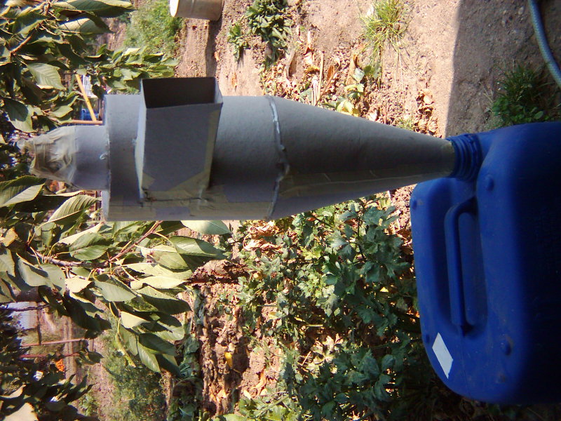

včera jsem si narychlo udělal papírový model pro vysavač ,zkoušel jsem ho a super,vysál celý kýbl bordela a na filtru bylo jen málo nečistot.
chci udělat 6 palcový ,v týdnu seženu plastové odpadní trubky a pustím se do stavby,výhoda je, zě rožměrově to sedí +/- nějaký mm: 6 palců-152,4mm.vstupní náustek
72mm,možná menší 50, na výko stačí záslepka ,no a nejhorčí bude udělat kužel.

jo funguje to ,jenom systém potrubí--odlučovač-motor musí být odladěný a dobře utěsněný ,když máš slabý ventilátor nebo velký průřez vedení,není dostatečně rychlý průtok vzuchu=cyklonu,no a když je silný ventilátor ,tak ti to nasává materíál z cyklonu do vetilátoru,
no a nic není 100% tak se ještě pridává filtr ,
pravě na jeho stránkách je popis co a jak, jsou tam zmiňované paremetry pro ventilátory(průtok,výkon) parametry filtru a ůčinnost odloučení
http://billpentz.com/woodworking/cyclone/index.cfm
co vím, tak prováděl hygienické zkoušky a při vývoji spolupracoval i s odborniky na dynamiku a proudění plynů,ale papír snese vše, že....výhodou je, že to sespal do krásne tabulky ,kde zadáš parametry průřež,výkon motoru, velikost nasávaného materiálu aj,a ono to do výkresu vygeneruje hodnoty
s tím papírovým modelem + stará eta 1000w jsem vysával bordel všeho druhu(papír,šterk,pilyny)a myslím že dobrý,ale chce to filtr. dnes jse zkusil nehašené (práškové)vápno,vysavač bez filtrů a na poloviční výkon učinnost cca 80% Při výkonu 100% konstrukce nevydřzela ,a to teprve byl rachot

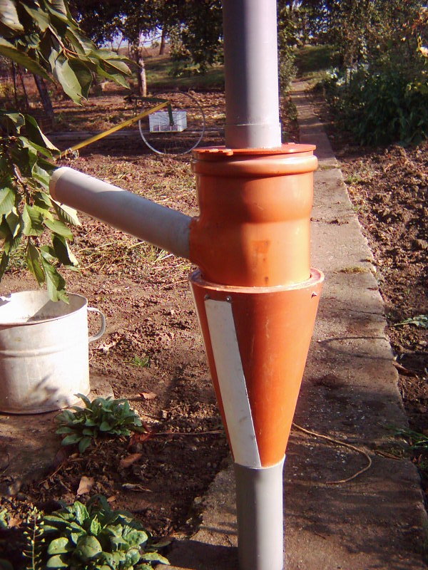

zdravím,
přikládám foto mého seperátoru,vyrobenn je ze zbytků pvc trubky .Materriál je to dobrý ,jen to chce trochu zkušenosti,Šedá pvc trubbka se dobře tvaruje,jenom po nahřátí lepí,oranžová je pevnější, a po nahřátí na cca 160˚C je dobře foremná a vláčná.Teplota by neměla přesáhnout 200˚C,pak docházi zuhelnatění . Chce to velkou troubu nebo průmyslovou sušičku.
Finančně mě vyšla stavba na 150 kč (za lepidlo,a záslepku)a zbylý materiál je z odřesků ze stavby,ale myslým si .že kupovat nové PVC trubky vyjde nastejno jako výroba z plechu

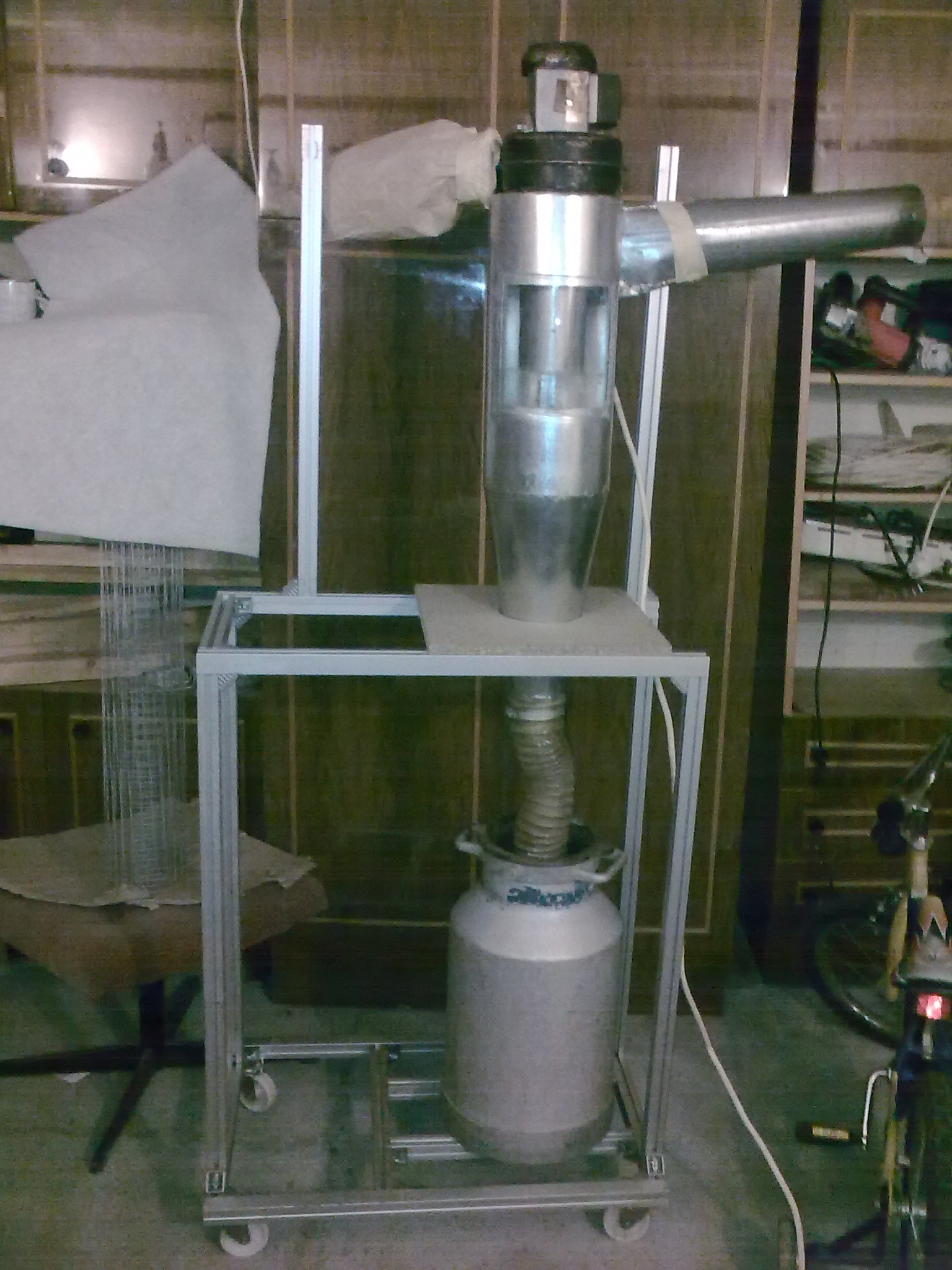

riesim odsavanie pre moje cnc. neodolal som a postavil som si cyklon. mozem vrele doporucit. tiche, vykonne, prakticke a lacne.

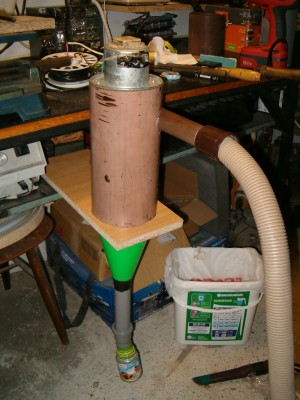

Tak mi to dneska nedalo a po několika neúspěších jsem se dal taky do stavby cyklonu....
Použitý materiál: Motor vysavače s plynulou regulací, vytažen z kontejneru u bytovky
Děda si ho všiml, tak ho vytáhl, rozebral že si vezme aspoň šňůru a když to komplet rozebral, roztřídil, tak ho napadlo motor proměřit a vyzkoušet... Motor jel, pouze nefungovala regulace, protože tam odešel potenciometr, čili náklady na opravu 12kč
PVC trubky jsem povytahoval co zůstalo po rekonstrukci odpadů, jako spodní kužel jsem vytáhl ze skříně dětský dopravní kužel co zůstal z mého mládí a pro utěsnění kousek izolačky a patexové pistole
Funguje to v pohodě, jen když dám na vnitřní trubku jako filtr kousek hadry tak se to utlumí až moc, když tam dám kovové sítko tak to relativně jde.... Když tam není nic tak špony z plexiskla semtam projdou motorem... Chce to asi upravit poměry délek těch trubek a kuželu a všeho, ale jako první pokus jsem spokojen a teď už jen udělat přesný návrh a poskládat to.... Akorát to chce větší zásobník, než je sklenice od přesnídávky
Prostě cyklon co dům dal

Nevím co to bylo za vysavač, ale pomni, že většina vysavačů je konstruována tak, že chlazení motoru je zajišťováno přes něj procházejícím vyfukovaným vzduchem (nebo aspoň jeho částí). To neber jako rýpání, já jen aby jsi to brzo neupekl.
