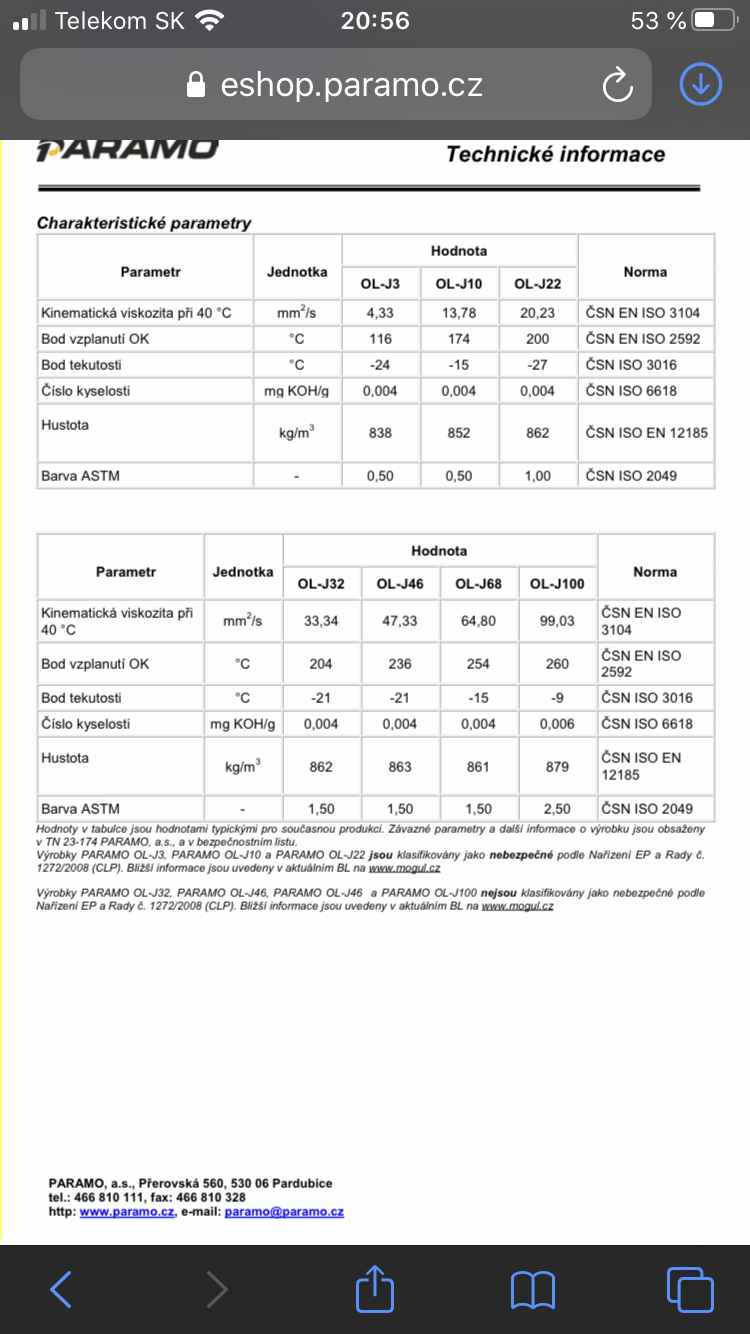

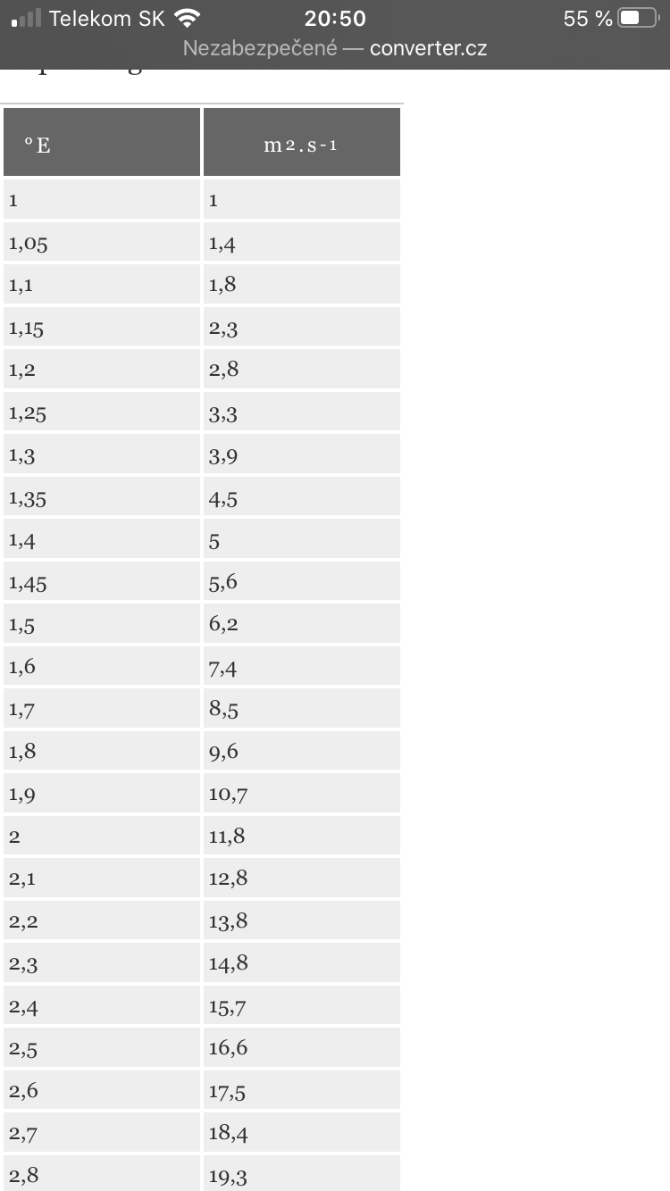

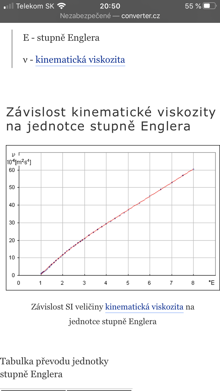

Tiež riešim výmenu olejov v sn 40 a z tým Paramom OL J 3 do vretena som si nie taký istý . Podľa mna OL J 3 podľa manuálu je nejaké staré značenie ktoré s Paramom nemá nič spoločne lebo viskozita by mala byt 3,5 stupňa Englera čo by malo byt po prevode asi okolo 26 mm2.s-1 a Paramo OL J 3 má podľa datasheetu 4.3 mm2.s-1 v prílohe sú tabuľky tak ako to vlastne je ? :) ja si myslím že Paramo OL J 46 môže ísť do všetkého :D samozrejme čo sa týka TOZ SN ...
Basthomas
Příspěvky: 59
Registrován: 10. 6. 2017, 1:50
25. 8. 2020, 8:17
Ja si myslím že ide iba o náhodnú zhodu v názve a pritom sú to dva úplne iné typy olejov ak je to teda tak aby si niekto zbytočne nezničil mašinku...

Basthomas máš úplnú pravdu, podľa tých priložených tabuliek do vreteníka, tak riedky olej nepatrí!!! Zničiť ložiská by bola obrovská škoda!
