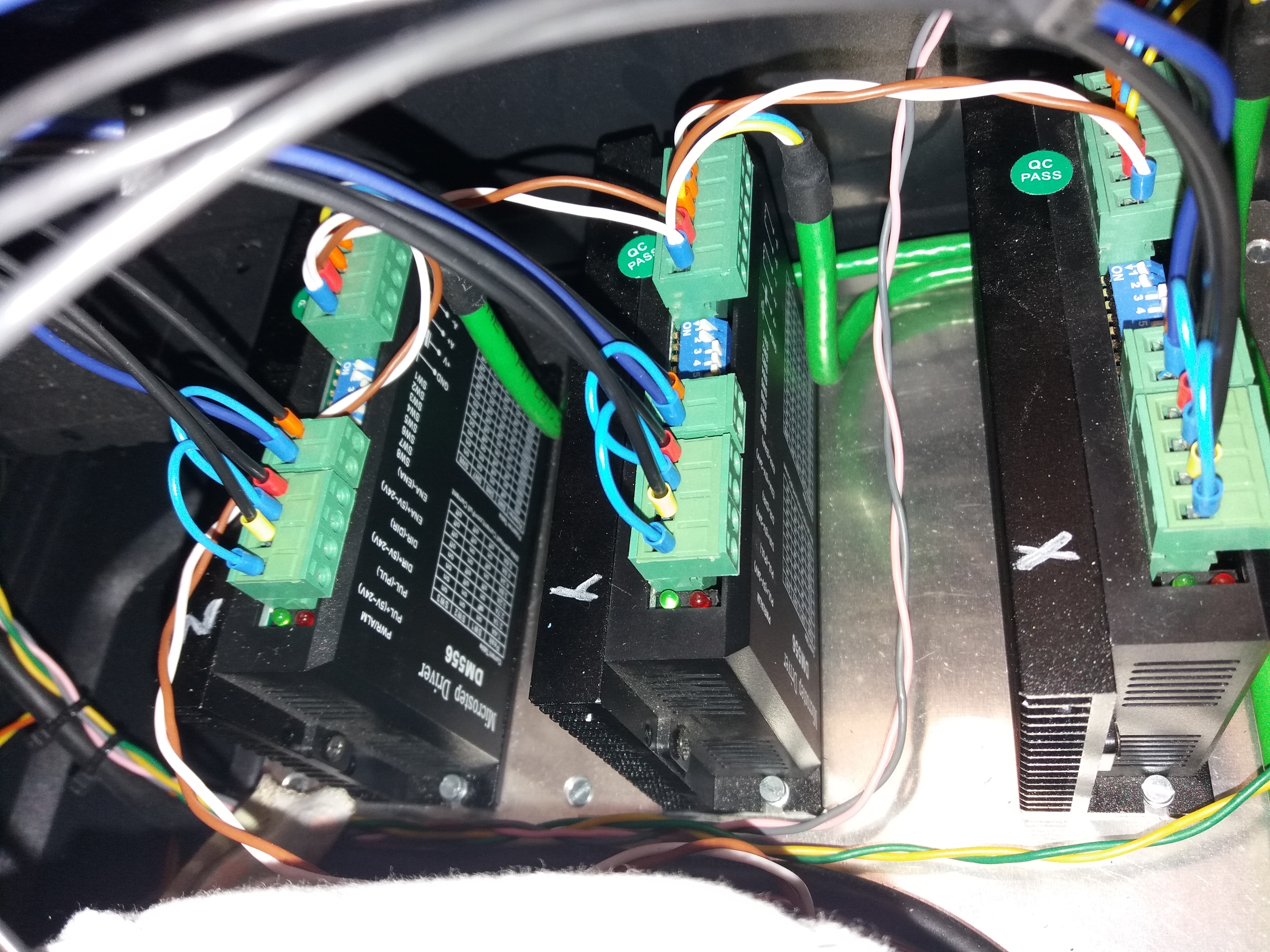

CHLAPI, JEDOU MI VŠECHNY 3 OSY ZÁROVEŇ (NAPŘ_PŘI POHYBU X CUKÁ Y i Z A NAOPAK), NEVÍTE CO BY TO V NASTAVENÍ MOHLO ZPŮSOBOVAT.
Pepa Žhář
Příspěvky: 432
Registrován: 23. 1. 2011, 5:16
27. 1. 2020, 5:06
Ahoj, myslím že to nebude v nastavení, ale v zapojení kabeláže , někde se ti to indukuje a posílá falešné signály..
ale aspon by to chtělo napsat jakou máš vlastně sestavu...

DRIVERY DM556

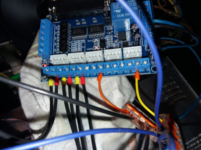

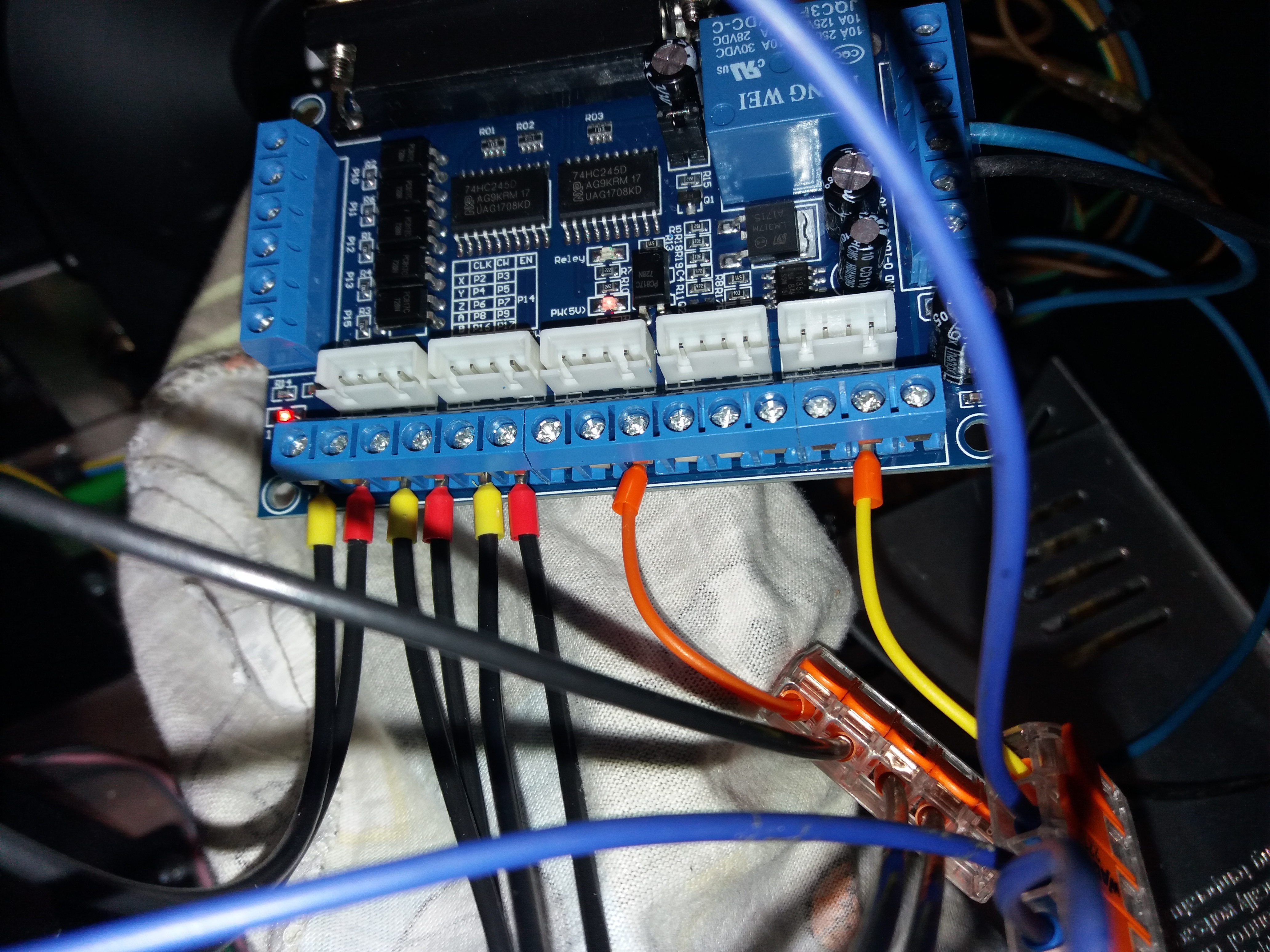

RIDICÍ DESKA https://images-na.ssl-images-amazon.com ... L1024_.jpg
ZDROJ 24V, 15A
ZAPOJENÍ JSEM KONTROLOVAL UŽ ASI PO DESÁTÉ A NEVIDÍM V NĚM PROBLÉM..

No nevím jestli těch 24 V není málo, ale netuším co máš za motory..
nevim jestli ta tva deska potrebuje nějaký plugin, označení podle fotky fakt nepoznám , ale je hezká..modrá :lol: :lol:
no v nastavení machu bych nechal aktivní pouze jednu osu a tou pak hýbal a jestli se budou opět ostatní motory nějak podivně chovat tak je to zapojením...

ale jen tak pro zajímavost by se fotka zapojení šikla..

JO I KDYŽ NECHÁM AKTIVNÍ JEN JEDNU OSU, TAK SIGNÁL STÁLE PROSTUPUJE I DO ZBÝVAJÍCÍCH DVOU MOTORŮ.

no tak je to jasné, bud je nějak vadná deska že se to zaruší už v ní a nebo tou kabeláží, máš silové káble vedle těch co ti posílají impulzy z desky do driverů ...

NE, PŘÍVOD PRO DRIVERY MÁM MIMO..

A když restartuješ celé pc a pohneš osama tak je to ok ?

Fakt by nezaskodilo odfotit ako to v realu vyzera, mozno niekto uvidi to co ty nie...
A mas filtre na napajani driverov a pc atd. ?

RESTART NEPOMŮŽE, ZKOUŠEL JSEM I PŘEINSTALOVAT MACH A STÁLE TO STEJNÉ.
