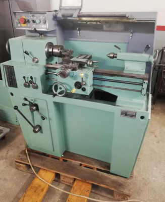

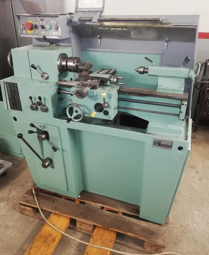

Tak som bol na obhliadku, SMko bolo zapojené, viacmenej je všetko funkčné (olejové čerpadlo, emulzné čerpadlo, radilo, spojkovalo, svietilo, posuvy fungovali) pozrel som lože s 40cm prirovnávacím pravítkom, nejaká desatinka sa na jednej ploche ukázala, vreteno som cez 30cm gulatinu radiálne o 0,02mm vedel pohnúť. Z môjho pohľadu to nie je tragické. Celé je napatlané novou farbou, ale v rámci kvality prevedenia to neberiem ako plus. Vonkajšie vizuálne detaily sú skôr podpriemerné ale v rámci funkcie nemajú vplyv. Len to nie je fešák. Majiteľ mi všetko odkrytoval, pod prevodovkou bolo trochu mastnoty, ale nič sa z neho nevylieva.
z príslušenstva je tam lícna doska, sada kolies na metriku, pohyblivá a pevná luneta, 125mm štvorčelusť, nejaký nožík.
cena je 50 000CZK s bezproblémovou prepravou.
Nechal som si čas na rozmyslenie, aby som nekupoval niečo "nadržaný" ale som skôr naklonený na kúpu.
