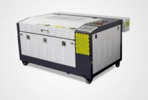

Namaluji odbelnik, dam CUT a start. Masina projede souradnice ale nesepne laser.
Kdyz zmacknu test na masine, tak paprsek sepne, ale pri rezani z programu se paprsek nesepne.
Mozna je to blbost a malickost, ale uz nevim jak dal.

a dveře máte zavřené?
Jestli to nemá nějaký spínač na hlídání otevření dveří

Ano, vse zavrene, voda proudi, vzduch fouka, odfuk udfukuje, hlava jezdi jen laser nesepne.
Zkusim to projit jeste jednou. Kdyz jsem kontroloval dvirka tak mi prislo ze tam nevedou zadne draty nebo magnety jako pojistka.

To snad musí být nějaká blbost. Nějaký vypadlý konektor, chyba v konfiguraci nebo něco podobného.
Pokud laser tlačítkem test spustit lze, tak trubka i zdroj musí být OK. A asi i nějaká dvířka a další bezpečnostní prvky, jinak by to snad ten test taky nespustil.
V první etapě bych se podíval do g-kódu (pokud to jede podle g-kódu), pak do nastavení a potom prošel kabeláž. Kam vede tlačítko test a čím je to spínáno z programu.

Netuším jak se to řídí, ale problém může být v programu kterým to kreslíš. Špatně nastavený, demo verze, ...
Když namaluješ třeba obdélník tak by měl jít soubor s daty zobrazit a zjistit co tam je za příkazy.

Zkousel jsem LASERDRW a CORELLASER.
Masina pohne hlavou, udela obdelnik napriklad, ale nesepne paprsek.
Podivam se jeste na nastaveni programu.
Kdyz namaluji obdelnik a ulozim jej, tak jak zobrazim informace a prikazy?

udělej hodně jednoduchý program - jedna čára nebo jeden obdélník a program sem přilož, třeba v něm jen chybí sepnutí laseru

Dnes nakreslim obdelnik v programu LASERDRW a prilozim ho sem.
Pokud to nejak nerozklicujem, tak bych se pres SZ domluvil s pany co mi nabizeji, ze se na to kouknou.
Jen informaci pro me.
Kdyz to nekam povezu, tak k tomu musime vzit cerpadlo na vodu i odtah plodin, nebo ty levne cinske stroje nemaji kontrolni pojistky/cidla?
V priloze je obrazek stolniho laseru.
