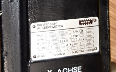

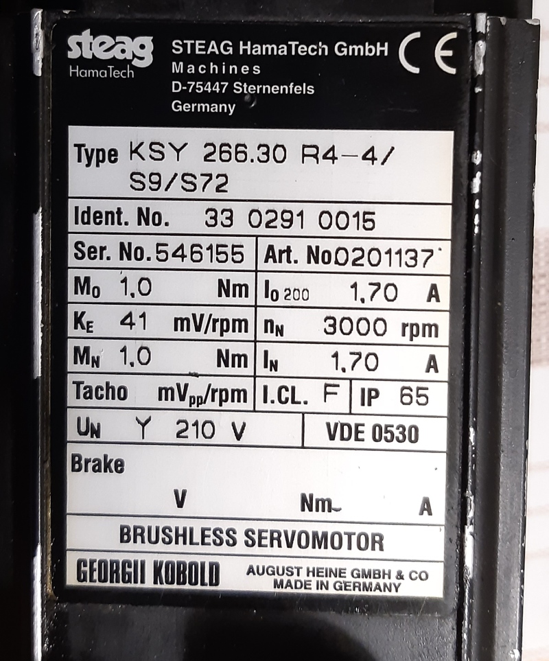

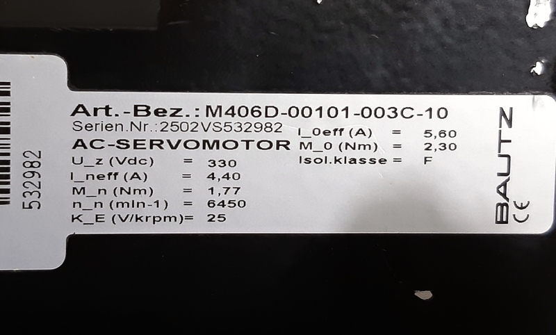

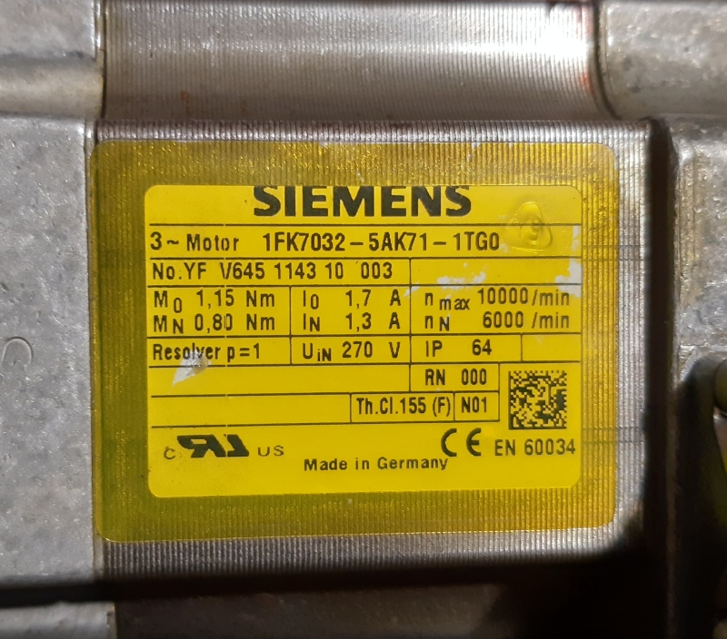

Máte někdo vyzkoušený frekvenční měnič, který umí synchronní motory PMSM (permanent magnet synchronous motor) ?
Mám několik serv s tachem nebo resolverem které bych rád zkusil roztočit bez zpětné vazby.

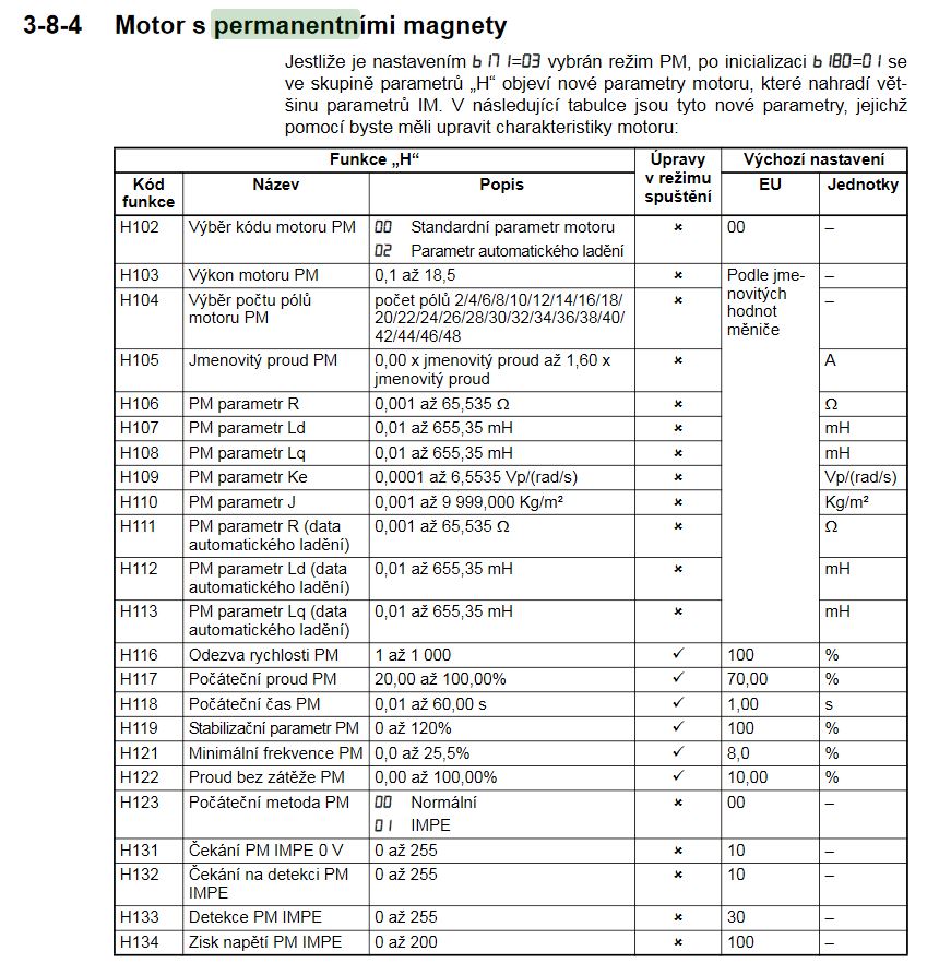

Jít by to mělo, třeba měniče od omronu myslím že řada mx3 mají v manuálu přímo tuhle možnost, ale zatím jsem to ještě nevyzkoušel.

Je to MX2 a nastavuje se tam tohle:
