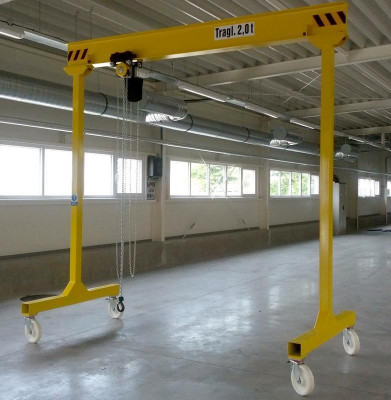

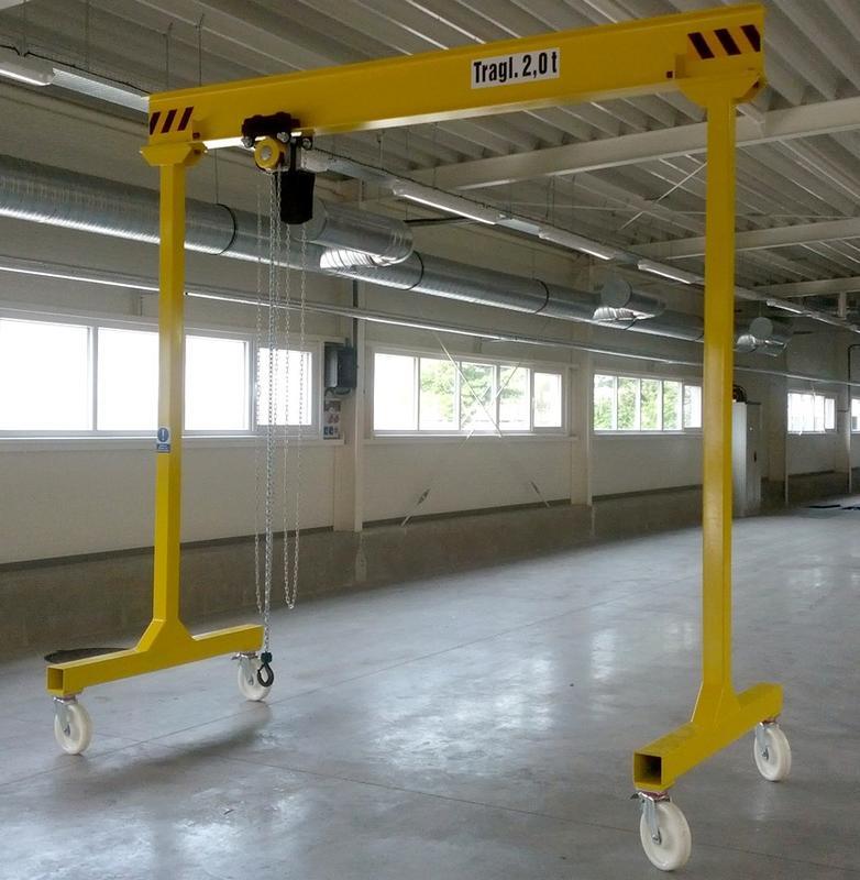

Tak zrovna ten jeřáb na obrázku seskládáš za 10 i s tím vrátkem během dvou dnů, a z toho den schne barva. Jestli IPN nebo IPE je jedno, IPE je odlehčenej. Na břemeno tě zajímá vejška profilu. A tu zase můžeš vidět na už existujících jeřábech. Když chceš snížit výšku profilu, nepoužiješ I ale jekl ten má stěny dvě vedle sebe, jen si zvolíš sílu stěny. Pak zase ale budeš jezdit rolnou po vrchu a ne v podvěsu.
Jako vodítko při odhadu ti poslouží poučka, že řetěz je jen tak silný, jak je silný jeho nejslabší článek.

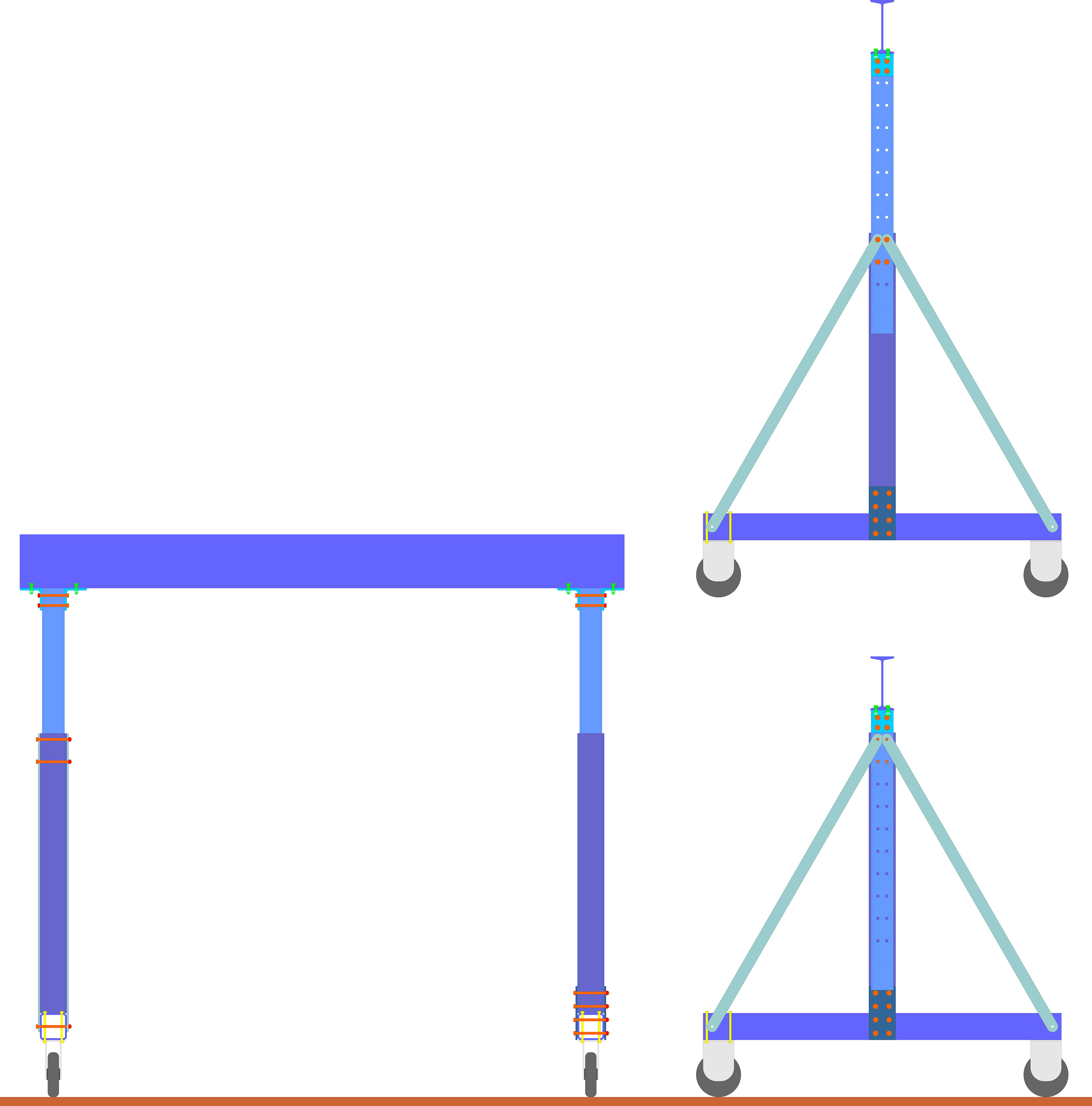

Teď to udělám jen na svorníky, a těm je jedno jaký je to profil. Jinak pokud by to někodho zajímalo, tak jeřáb bude mít průchod na šíšku 2,5m, na vášku 1,3 až 2.3m (od háku kočky), konstrukce z jeklu 120x120/6mm, profil IPN 220, kolečka 200mm s brzami. Dvě kočky Geko po 2t uchycené pomocí svorníku. Celek montovaný. Bez barvy bych to měl udělat snad za jeden den. Cena materiálu včetně koček a sporníků 21.500Kč. Nosnost konstrukce min 2,4t (dáno kolečky).

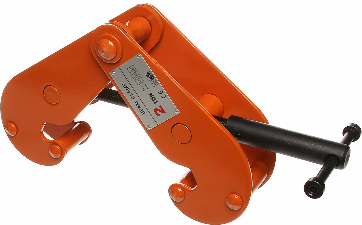

Stejně si budeš muset udělat ten podvěs, takže si kolečka už můžeš udělat zkosený podle profilu nosníku. Jednoduchá rolnička s ložiskem s okopírovaným profilem.

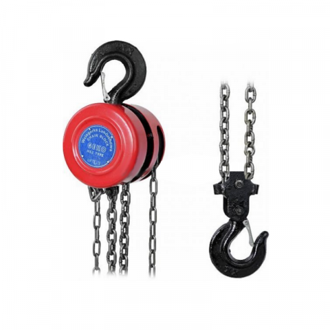

a hlavně než koupíš tu čínskou kočku z obrázku (a už jsem ji měl na stole i s nápisem made in Czech (
) tak se podívej dovnitř jak je to udělaný, co jsou schopni prodávat jako zvedací zařízení, a pak si běž koupit starou českou Mars a rád za ni dáš několikanásobek
a hlavně než koupíš tu čínskou kočku z obrázku tak se podívej dovnitř jak je to udělaný, co jsou schopni prodávat jako zvedací zařízení, a pak si běž koupit starou českou Mars a rád za ni dáš několikanásobek
bez rozdílu barvy a nálepky obchodníka(a už jsem ji měl na stole i s nápisem made in Czech
