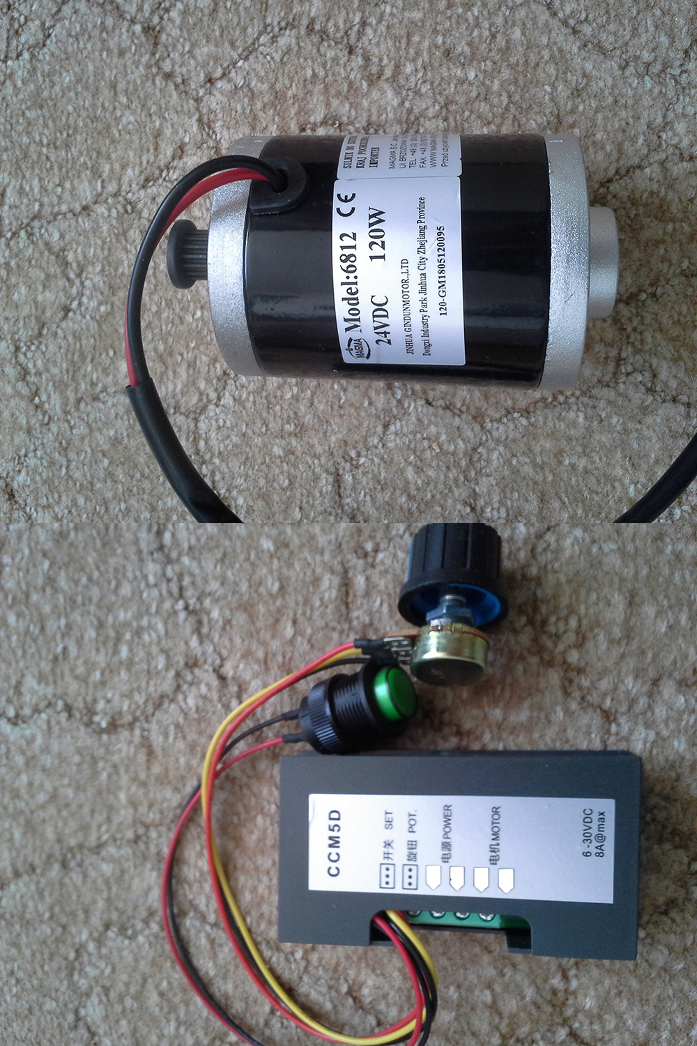

Ahoj
Mám dotaz, jaký zdroj ideálně použít k tomuhle motoru.

No, jaky asi? Aby dal 24V a aspon 120W, radeji vic :-)

No a na co to bude ten motor?
Krabice na druhé fotce je co?
Chceš regulovat rychlost motoru?
To by asi bylo dobré říct zde.

Bude to sloužit k pohonu- omílací pračky , jo a bude to s regulátorem otáček

24VDC/120W, spínaný - např. Meanwell EPS-120-24 (ten je k vestavbě do vlastní krabice)

V takom prípade zrejme vyhovie taký, ako píše T256. Dnes nejaké vyhovujúce (naddimenzované) vyhodil do inzercie cncmodel.

Mám v dílně EDR 120-24 zbyl mi, škoda že jsi se neozval před týdnem, jel jsem přes Blavu do Budapešti, dal bych Ti jej. Pokud vymyslíš nějaký způsob předání, klidně Ti jej dám.
