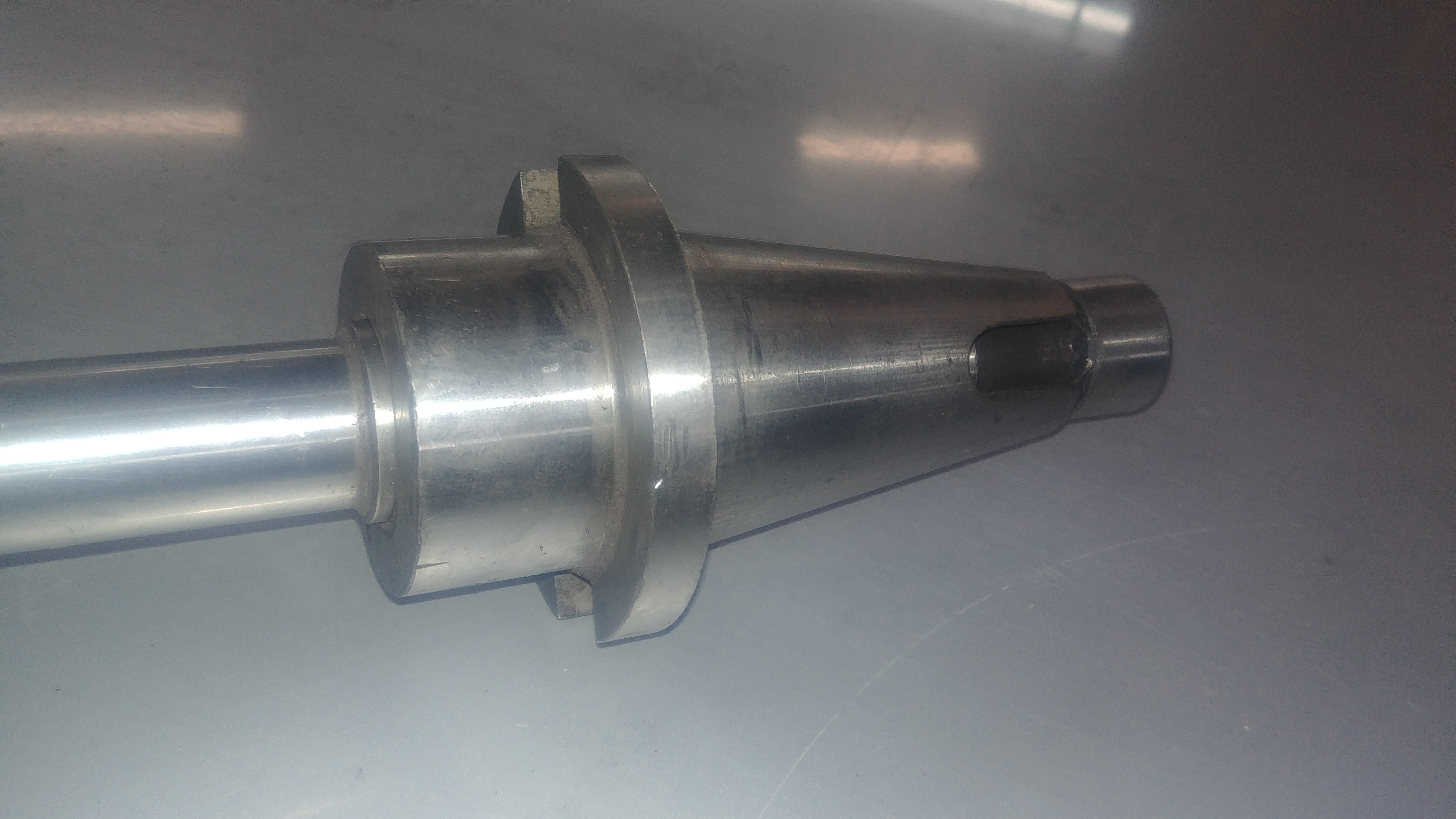

Aky je to upinac kuzel (tip)
forreet
Příspěvky: 135
Registrován: 18. 8. 2018, 7:24
23. 2. 2020, 7:02

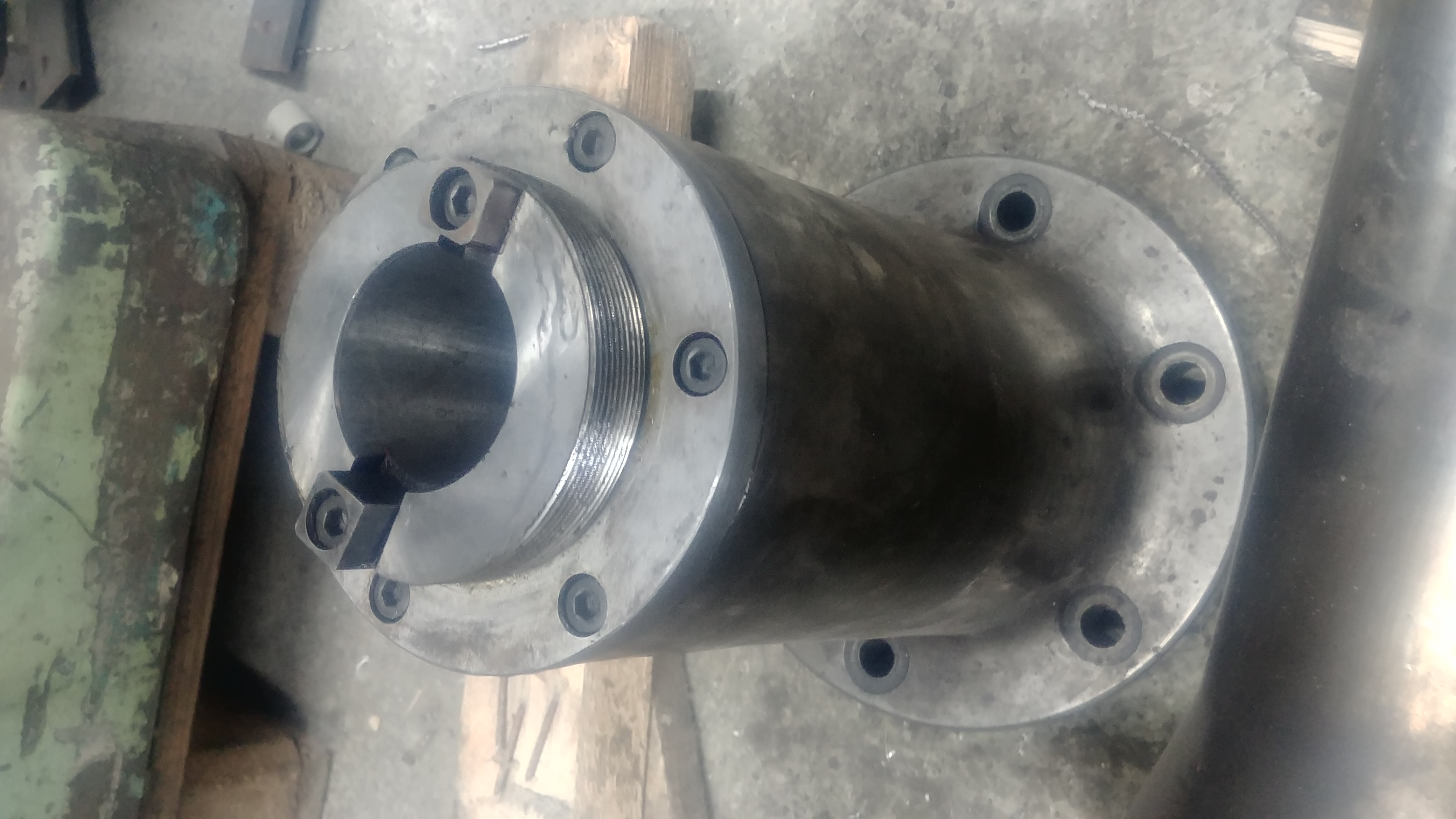

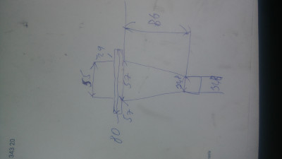

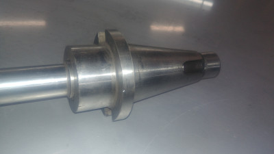

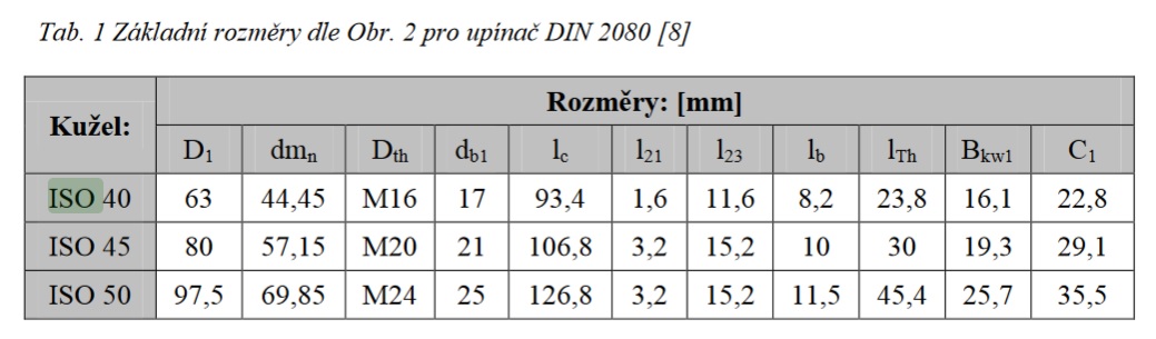

Zdravim nevie niekdo aky je to tip upinaca.kuzela?

gekonko píše: 23. 2. 2020, 7:12 Skus pozret tuto:
http://www.tools-n-gizmos.com/specs/Tapers.html
Pěkné tabulky.

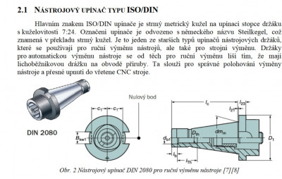

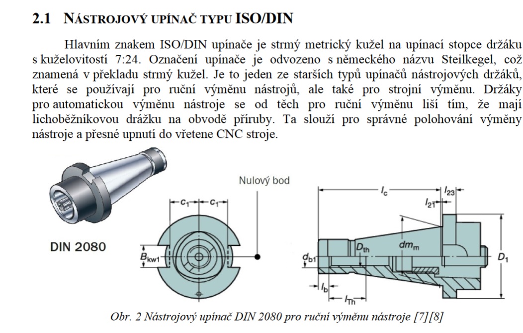

ISO 45...

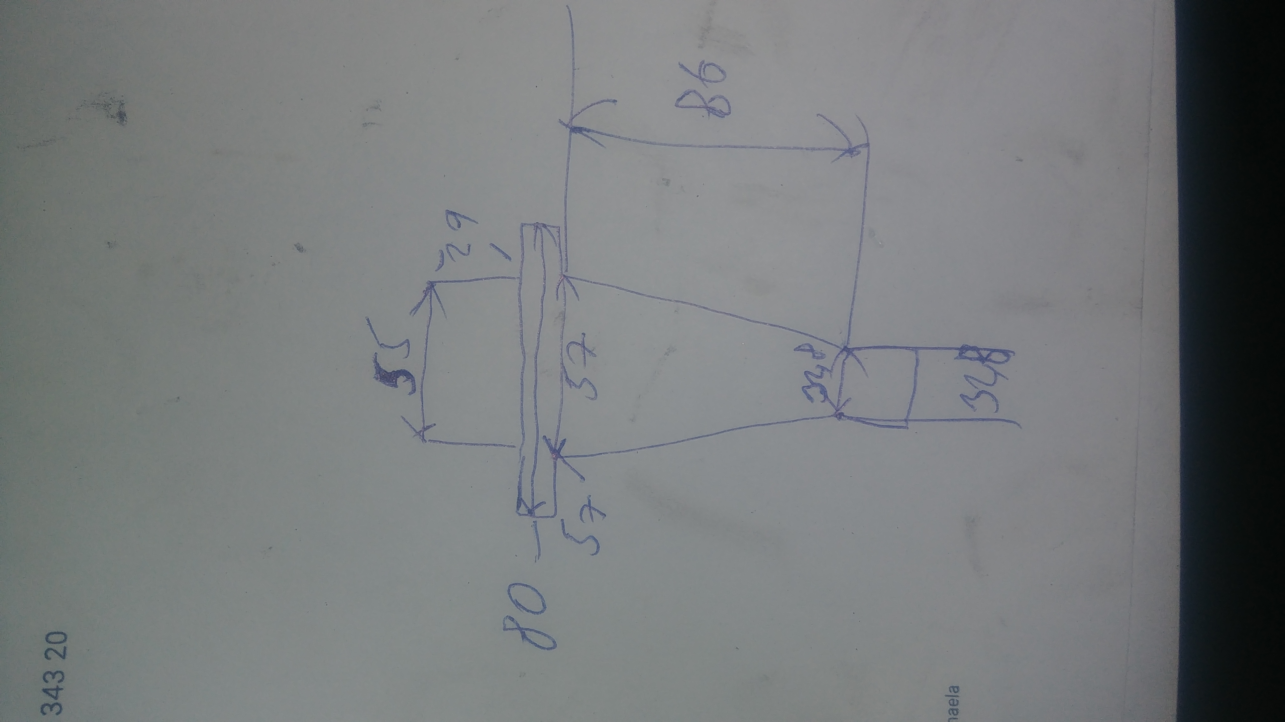

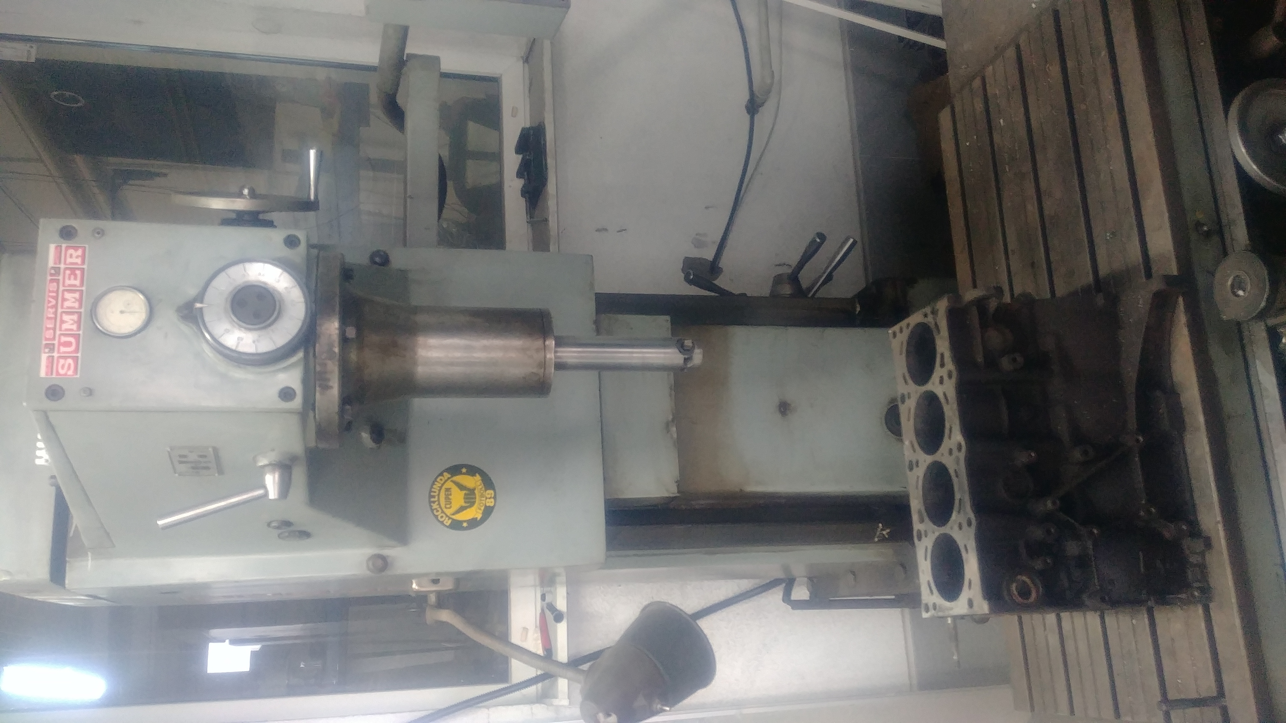

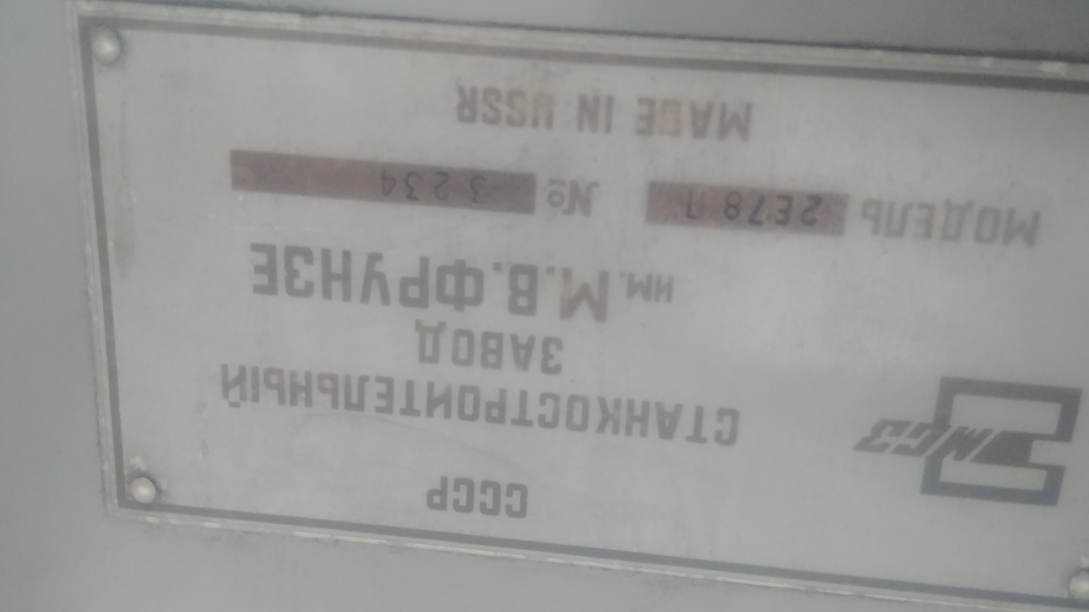

Dakujem tak ze iso 45,to je dost atypicke ci uz sa to moc nepouziva?Na ruskej vyvrtavacke mam take upinanie a len tu jedinu redukciu na MK
Příspěvky: 2711
23. 2. 2020, 9:29

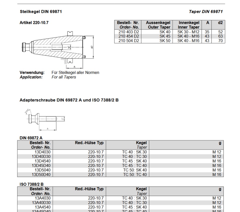

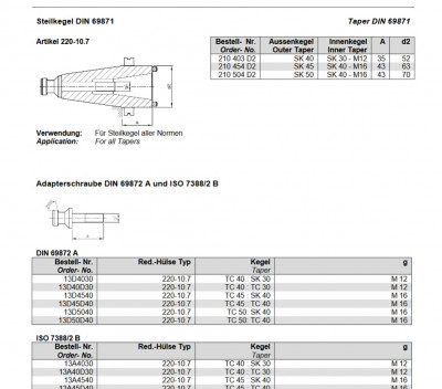

Co to je za vyvrtávačku? Co sehnat redukci na ISO 40?
http://www.herbertwirz.ch/files/Katalog_DIN69871.pdf
str. 20

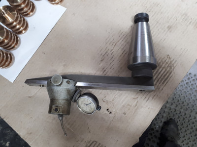

majo477
Příspěvky: 872
24. 2. 2020, 11:08

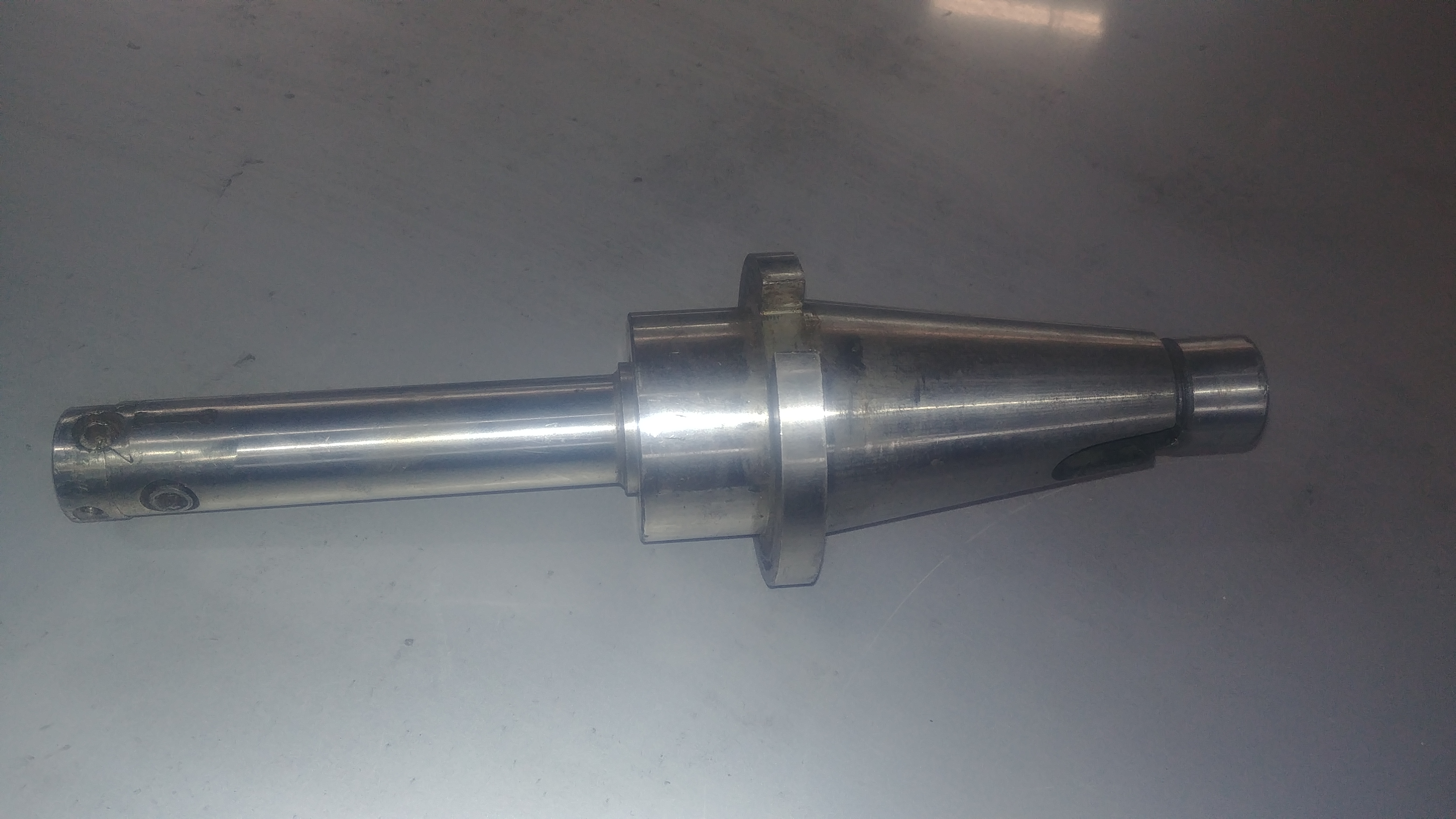

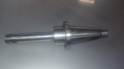

S iso45 mám centrovací prípravok ak by si chcel
