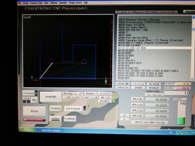

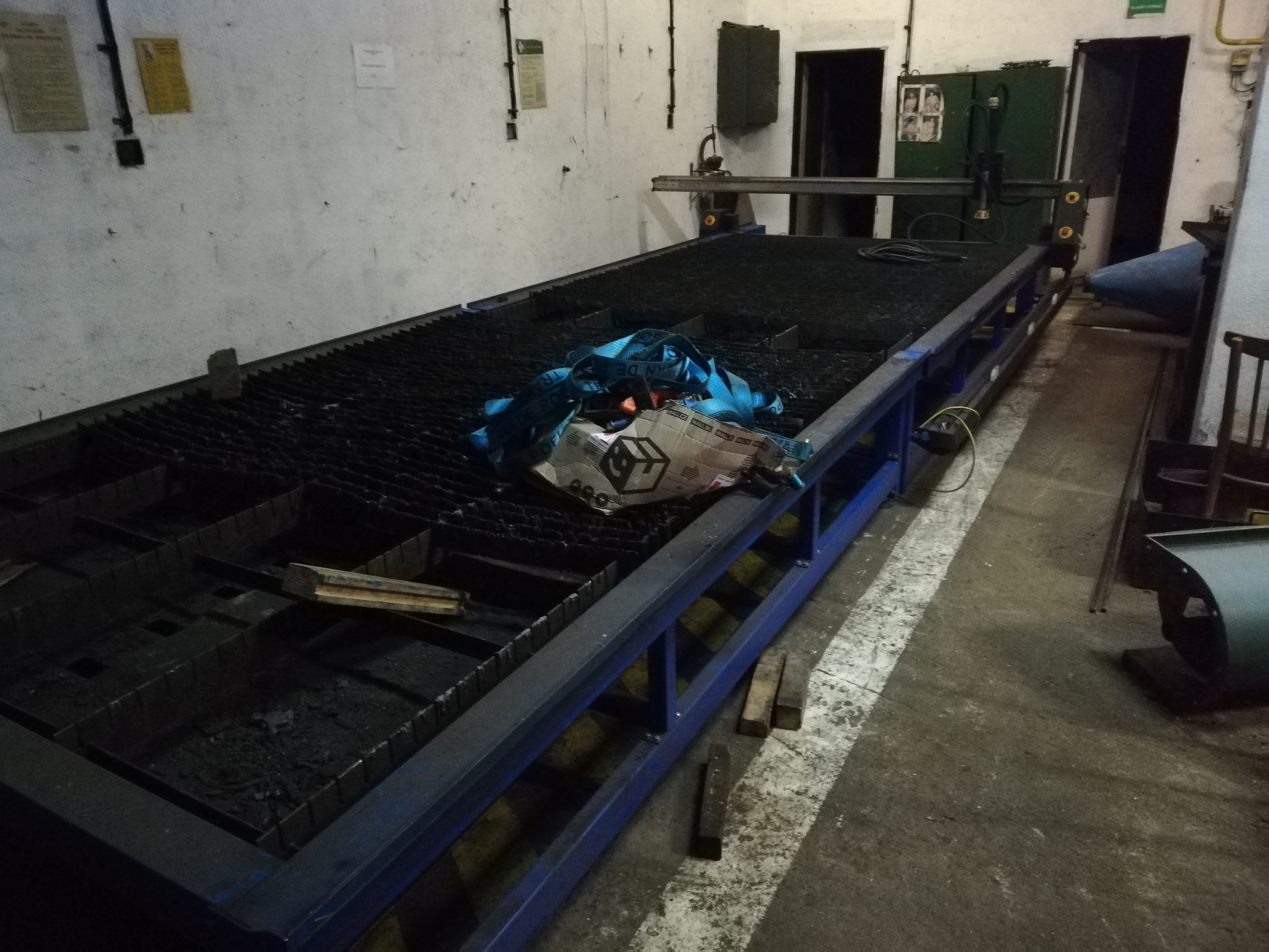

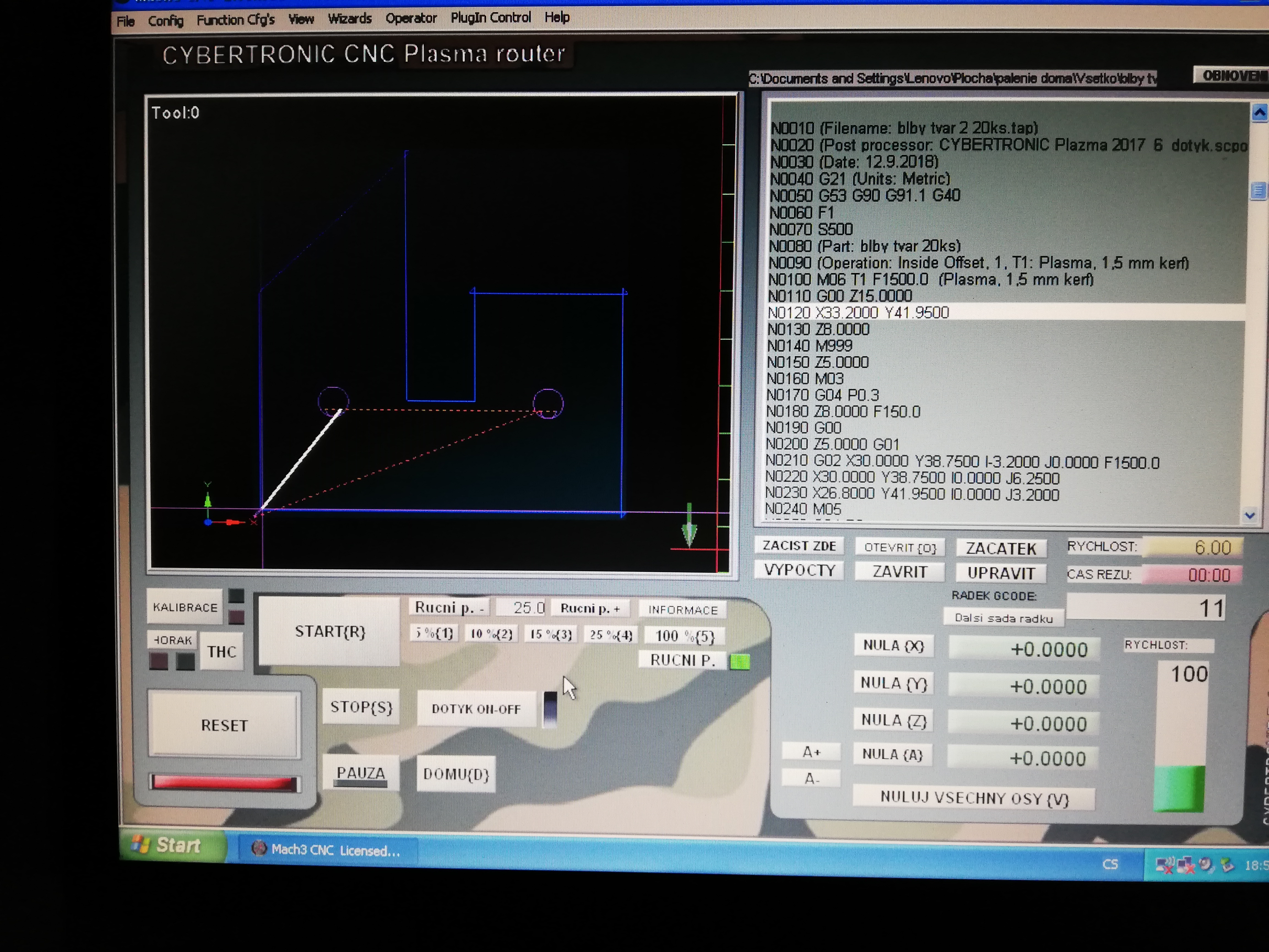

Ahojte, konečne sa mi podarilo kúpiť cnc plazmu :) značka cybertronic 6000x2000 zdroj alfain 101. V počítači boli všetky programy, ktoré ktomu treba a nejaké video návody podľa ktorých som súčiastky nakreslil, keď som ich chcel vyrezať vtedy nastal menší problém :? plazma sa jednoducho nedotkne plechu a nenastaví si výšku rezania. Horák je vo výške cca 10cm po spustení prejde na miesto kde by mal začať rezať horák spustí dole cca o 3cm potom ho nadvihne o 5mm a začne rezať ale od plechu je ešte veľmi ďaleko . Prosím o radu kde som mohol spraviť chybu ďakujem .

Zda byli nastavené NB, jaký SW byl použít, jak vypadá pálicí soubor a zda je v G příkazech a podobné detaily si asi máme domyslet?
EDIT:
abych nebyl jenom negativista, právě dnes jsem jednoumu neználkovi vysvětloval co musí obecně cnc mašině říct aby makala:
- kde má makat tj. nastavit x,y,z případně další souřadnice kde je obrobek
- čím - nastavení tabulky nástrojů a jejích posazení do prostoru
- jak - program který je OK a odladěný v souvislosti s předchozímy body
Bylo v tomto případě všechno před dotazem splněno?

to vyzerá na zlé snímanie výšky plechu pred štartom.
musí to mať v ručnom režime dotyk plechu, na nastavenie na štart.
to funguje?

Mach3 konkrétně neznám, ale platí pořád to v tom editu z předchozího postu.
Přesněji vypadá to, že mašina nemá nulové body obrobku min. v Z anebo je špatně udaná délka nástroje tj. je příliš dlouhej.
Hledal bych základní informace o nastavení nulových bodů a tabulky nástrojů třeba takto:

Ahoj , a nemělo by byt to tlačítko dotyk zapnuté ?
Jinak máme také stroj od této firmy a zatím vše v pohodě , mají vlastní hardware na řízení výšky horaku a thc a řízené mechem , prostě to nedostane signál od osy zet ...

Ahoj, Skúšal som to zapnúť ale keď to zapnem tak to bliká a nič to nerobí . Je mozné že niečo nefunguje aj keď stroj má 1 aj pol roka a len 2zakazky boli vypálené na nej podľa mňa chyba bude skôr vo mne :D . Jednoducho kde ho ručne nastavím od tej polohy ho nadvihne o cca 5 mm takže keď horák položím na plech tam ho vynulujem a zapnem start tak ho nadvihne premiestni sa na miesto kde začína rezať tam nastaví výšku ktorú som predtým nastavil potom sa nadvihne o5mm a začne páliť takto som vypálil jeden výpalok celkom dobre ale je to otravné furt to ručne nastavovať .

premiestňoval sa ten stroj? alebo je na svojom starom mieste?

Premiestňoval sa firma skrachovala a stroj predali keď som ho bral vtedy som ho už nevedel odskúšať lebo nebola elektrika a preto bola aj taká nízka cena (5000€) . Bol o to záujem takže je aj to možné že sa vtom niekto hrabal aby sa to nedalo predať .

25. 2. 2020, 8:02
Má to THC?
Výšku hořáku by snad (podle mých velmi omezených znalostí o plazmě) mělo řídit přece právě to THC (pokud ho plazma má implementováno).
Samo má sjet dolů na dotyk, pak nadzvednou kousek pro zapálení pilotního oblouku, tak najet na pracovní výšku a tu pak v průběhu řezu samo automaticky udržovat. Aspoň tak si to představuju.

Sú tam 3 snímače a horák je na pružinách keď sa dotkne horák plechu odtlačí ho od snímačov a nasnímať že sa ho dotkol a potom by sa mal zodvihnúť o požadovanú hodnotu ak to dobre chápem . Thc to má ale ak som dobre čítal tak to thc meria výšku už len počas pálenia a dolaďuje ju.
