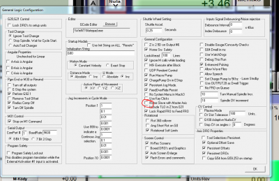

Ahoj, mam postaveny router xy stol pricom na Y mam dva motory (2 drivery, priadena os A k osi Y), kroky, zrychlenia a podobne ide v pohode samozrejme aj pohyb XYZ, koncaky pridelene portom na doske vsetky funkcne, problem nastava pri zadani prikazdu ref all home prva ide do home os Z na snimac ktory pingne clonku dalej o X tiez vsetko bez problemov, zacne sa ale homovat os Y zajde na snimac clonka ho zatieni zastavi a zacne sa tocit motor osi A ktora je priradena osi Y. Nastavenia ako Home slave with Master Axis alebo v skripte zemeny pohyb 2 osi zaroven cez prikaz Refcombination( xx ) som skusal nepomohlo. Dakujem

Ahoj , skus zafajfknout toto..

ako pisem v 1 prispevku uz som to vyskusal.

a to RefCombination (xx) jsi zkoušel jaké číslo? měla by tam být 10, ale pokud máš široký portál a není spřažen dohromady třeba ozub. řemenem tak to chce mít na obou osách ref snímač, třeba i na stejném pinu..jinak zkus dát stejné piny na obě osy

samozrejme bola nastavena hodnota 10 a myslim ze sa mi druhy snimac nepomoze kedze jeden je zatieneny a druhy napojim do rovnakeho vstupu s prveho pojde signal sustavne takze to nepomoze a take ako korekciu Y1 a Y2 kvoli kompenazcii na ozubeni mi netreba kedze portal ma nieco cez meter a dlzka je tiez 1m . Jedna sa mi o to ci sa tu niekto nestretol realne s takymto problemom. Okrem ineho som skusal aj iny Mach vyssiu verziu atd.
